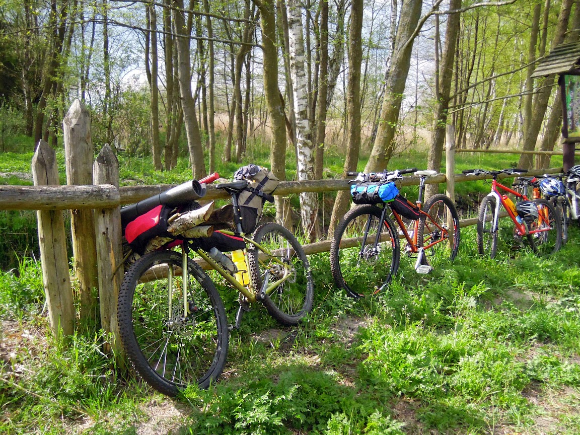

Powitoł
Smaczne ;)
A teraz poważnie: czemużeś tą brzozę taskał?
Sześćdziesiąta miesięcznica już dawno minęła... :)
...żem taskał (taszczył) z miejsca gdzie drwa rąbią na polanę, gdzie źdźbła nie znajdziesz bo ludzie wypalili.
W packmanie był majowy kocyk i karimat stąd tak mało drzewa wlazło.
