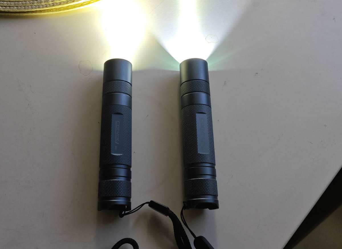

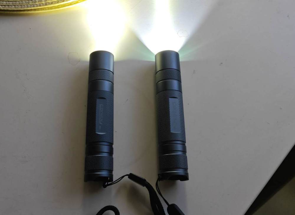

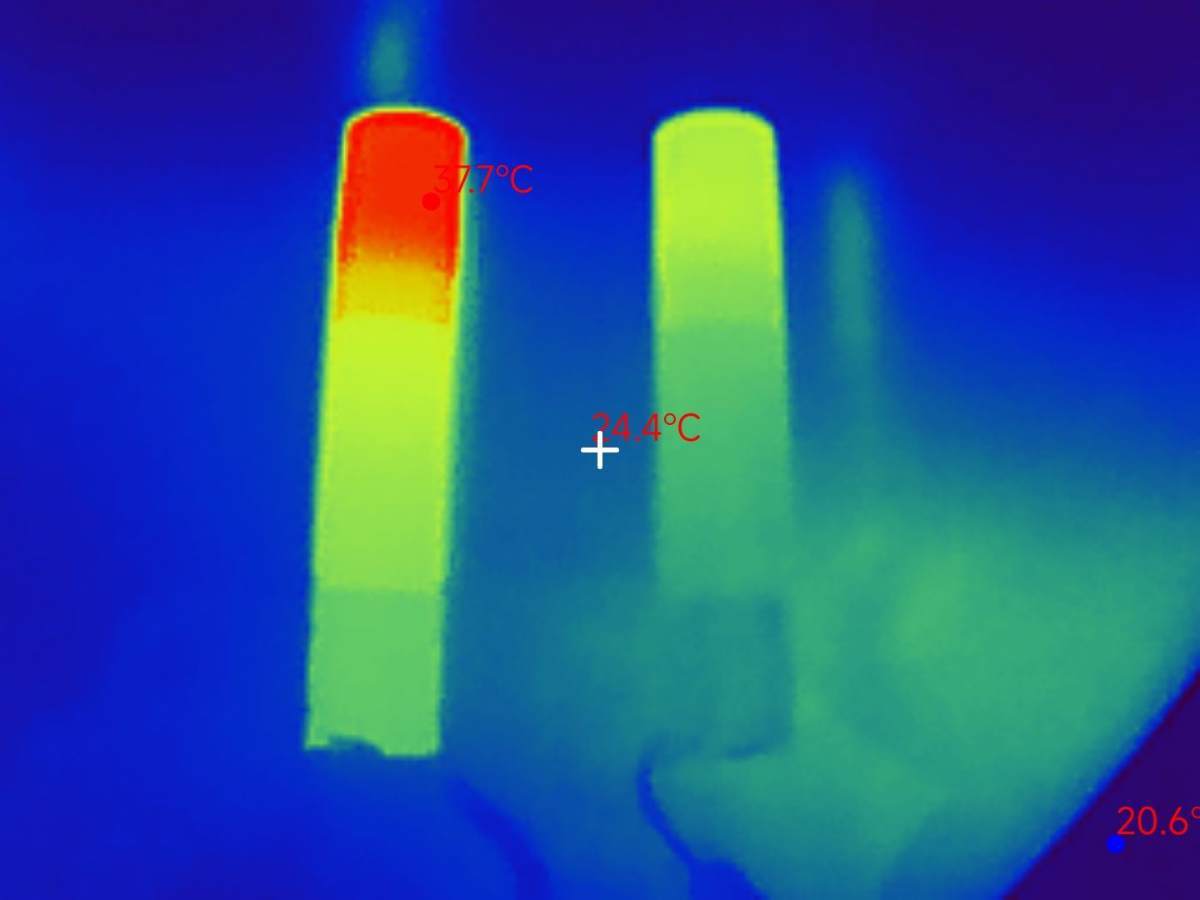

rambolbambol Napisano 13 Listopada 2025 Napisano 13 Listopada 2025 (edytowane) Co do termiki Convoy, to może to pomoże trochę rozwiać wątpliwości... Dwie takie same latarki Convoy S2+, oba z diodą SST40 i sterownikiem (17mm 7135*8 driver 12groups 3040mA), oba na w pełni naładowanej baterii. Oba w maksymalnym trybie dające 3A w diodę. Zdjęcie zrobione po 30 sekundach od włączenia za pomocą kamerki Infiray P2 Pro. Lewa latarka jest po modyfikacjach. Gdyby te Convoye miał sterownik z zabezpieczeniem termicznym, to ta prawa po około 15 sekundach już by się ściemniała, pewnie aż do połowy amperażu, bo temperatura diody by grubo przekroczyła 55 stopni, często sięgając 90 stopni. Ciepło nie jest oddawane na obudowę. Nie modyfikująć tej latarki i jeżdżąc na 100%, dioda po jakimś czasie wyraźnie się zdegraduje i będzie świecić słabiej. Zmodyfikowany Convoy odprowadzi jednak wystarczająco ciepła, żeby móc utrzymać 100% mocy przy 3A nawet w spoczynku. Temperatura diody oscylować będzie w granicy 55-60 stopni. Convoy w zasadzie w całości jest 70 gramowym radiatorem. Zgadzam się z wszystkimi przedmówcami, że fabrycznie Convoy S2+ nie jest dobrze zestrojony. Edytowane 13 Listopada 2025 przez rambolbambol Cytuj
