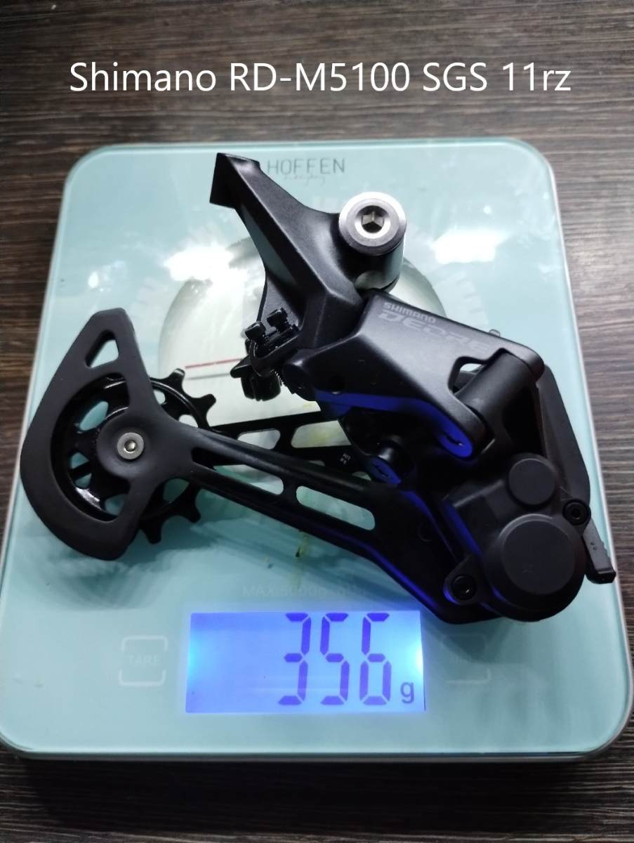

Powitoł Żeby wątku nie zamknęli Górka kolejna i chyba przyszedł czas na napęd - też z nudów, bo jeżdżę nadal rzadko, ale przy stali trzeba dłubać, bo zardzewieje Stanęło na napędzie 11rz "po kosztach," czyli grupa Shimano M5100. Zacząłem od przerzutki Shimano RD-M5100, żeby zorientować się, co się dostaje za ten piniądz. Widać taniość, ale rusza się płynnie. Ciężki klamot Idzie manetka sl-m5100 i 11rz kaseta cs-m5100 11-51T. Nad łańcuchem się zastanowię, jak zamontuję graty i pomierzę jaka długość będzie potrzebna. -
