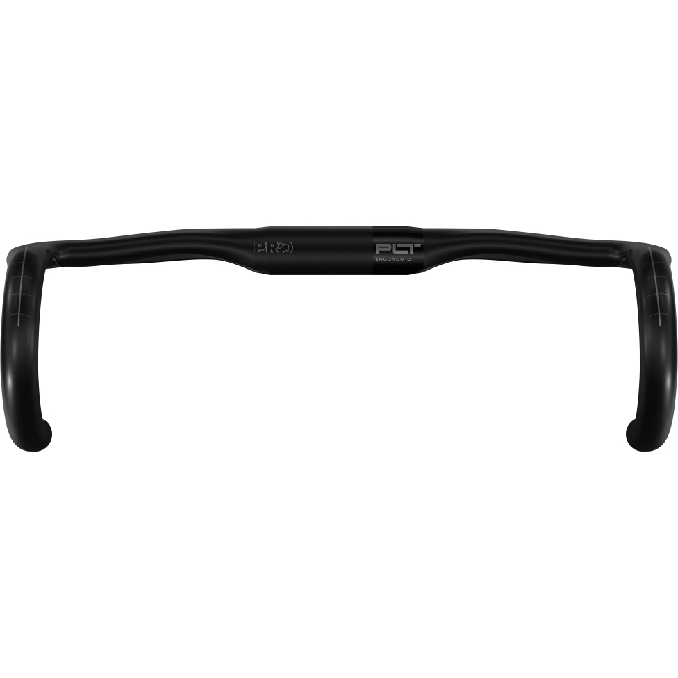

przecietny.kolarz Napisano 24 Sierpnia Autor Napisano 24 Sierpnia Za szatańskie 666 zł można kupić PRO PLT Ergo Carbon. Cytuj

Chociemir Napisano 24 Sierpnia Napisano 24 Sierpnia 8 godzin temu, przecietny.kolarz napisał: Za szatańskie 666 zł można kupić PRO PLT Ergo Carbon. Mam taką kierownicę w jednym rowerze - nie jest zła. 1 Cytuj
przecietny.kolarz Napisano 24 Sierpnia Autor Napisano 24 Sierpnia @Chociemir ten rowek pod spodem jest rzeczywiście na tyle szeroki i głęboki, żeby schować w środku pancerz przerzutki i przewód hydrauliczny? Cytuj
Chociemir Napisano 24 Sierpnia Napisano 24 Sierpnia Przy tylko przewodach hamulcowych są one schowane całkowicie, jak będzie z dodatkowym pancerzem przerzutki nie wiem. Cytuj
przecietny.kolarz Napisano 25 Sierpnia Autor Napisano 25 Sierpnia (edytowane) @Chociemir dzięki. Ostatnie pytanie: Kierownica według opisu ma Downslope, ale PRO już nie udostępnia rysunków technicznych więc ciężko wywnioskować ile wynosi ta wartość. Czy w porównaniu do tradycyjnej kierownicy, rzeczywiście widać/czuć że schodzi ona nieco w dół? Na zdjęciu wydaje się że spadek jest całkiem spory. Edytowane 25 Sierpnia przez przecietny.kolarz Cytuj
