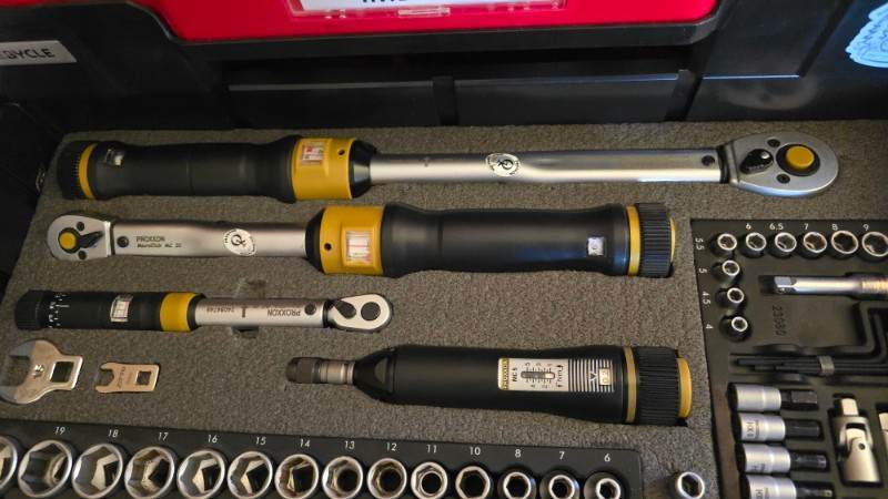

pecio Napisano 23 Sierpnia Napisano 23 Sierpnia (edytowane) A ja polecam Proxxona. Po kupnie są sprawdzane . To mój zestawik rowerowy - od 1 do 100 " niutków " . Samochodowe mam do 500. Edytowane 23 Sierpnia przez pecio 2 Cytuj

pierotez Napisano 23 Sierpnia Autor Napisano 23 Sierpnia To tak trudno polecić jeden 2-10Nm bo mniej nie widzę i drugi który kierę i sztycę ogarnie? 😄 O bity nawet nie pytam bo ogólnie nie jest takie proste polecić. 2 godziny temu, pecio napisał: A ja polecam Proxxona. Po kupnie są sprawdzane . To mój zestawik rowerowy - od 1 do 100 " niutków " . Samochodowe mam do 500. O! o! o! Widzę panie 4 rękojeści a więc jest spory zakres i sporo szpeju. Ciekawym gdzie takie cudo dostać 🙂 Nie czepiam się proxxona, tylko dużej wajchy stylu wszystkow jednym. Cytuj
