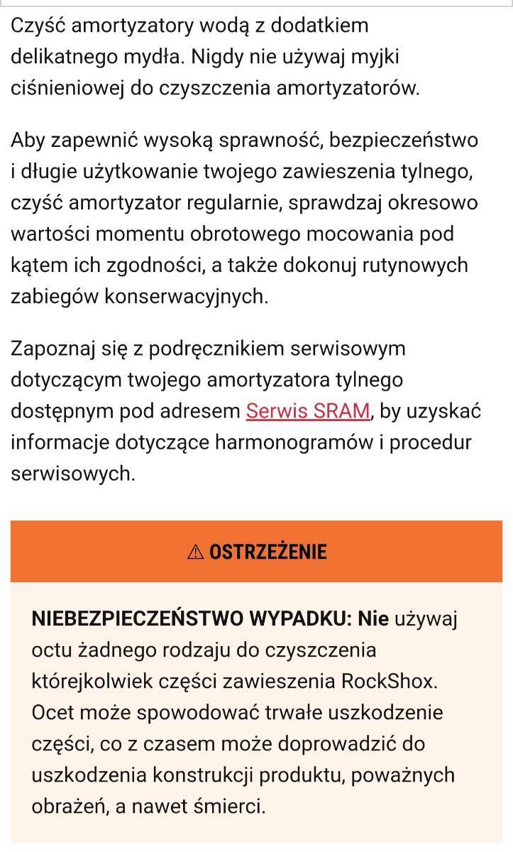

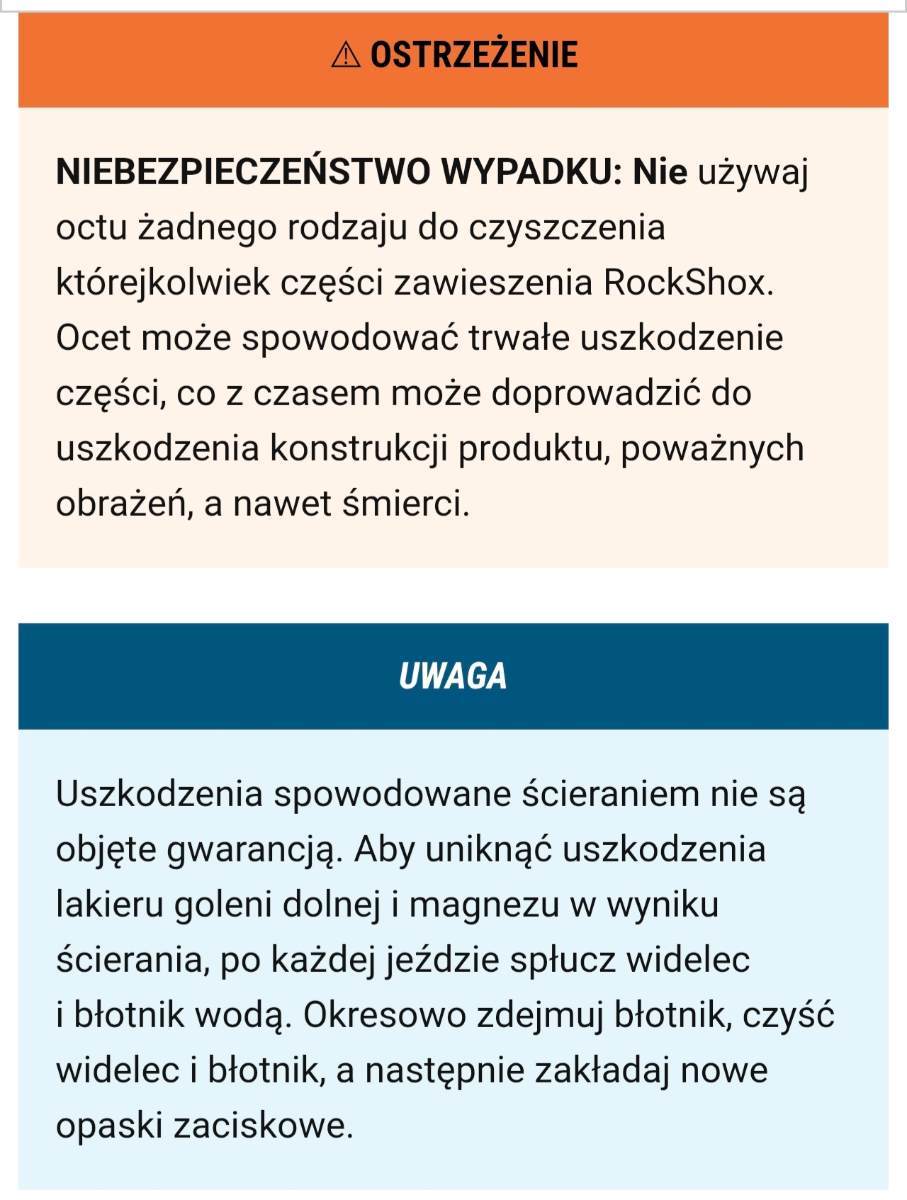

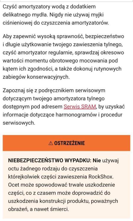

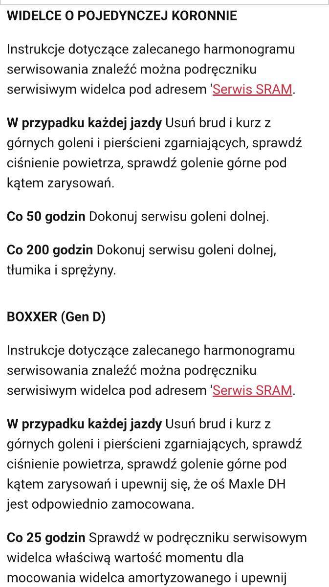

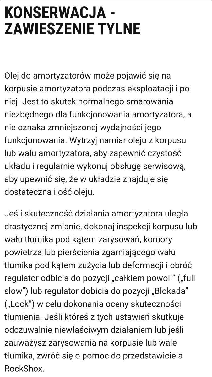

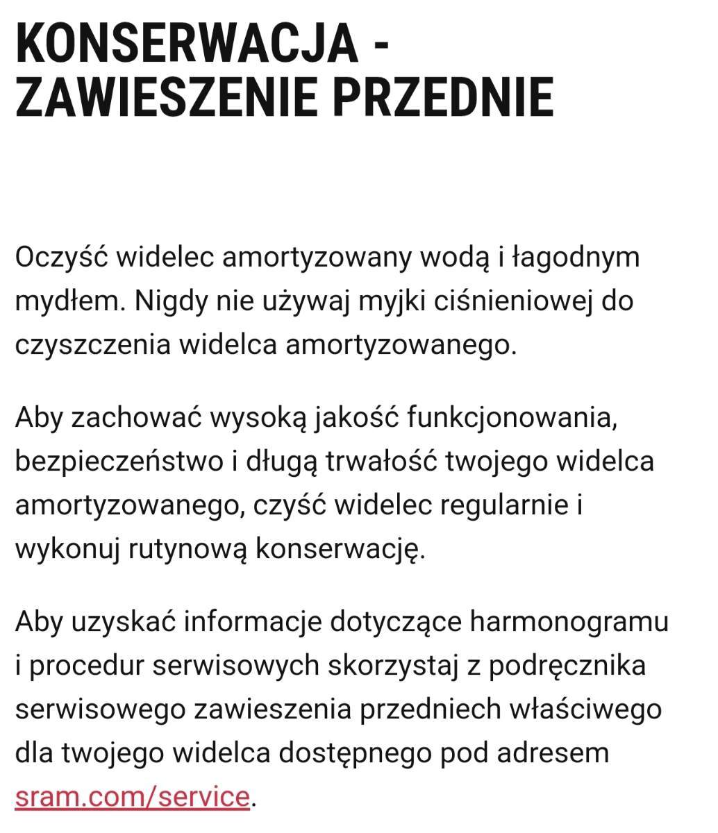

[Rock Shox] jak konserwujecie amortyzatory?
przecietny.kolarz odpowiedział leotdipl → na temat → Rock Shox
Właściwie wkleiłem to samo wcześniej. Brzmi to jak bardzo bezpieczna metoda. Pojeździsz i sam się przekonasz, że to nie jest jajko i nie trzeba się przejmować tak mocno. Ważne żeby nie było tam zaschniętego brudu, który może zacząć niszczyć golenie i uszczelki. Kontroluj czy na goleniach nie pojawiają się pionowe rysy. Będzie to oznaczało że coś jest bardzo nie tak. -
