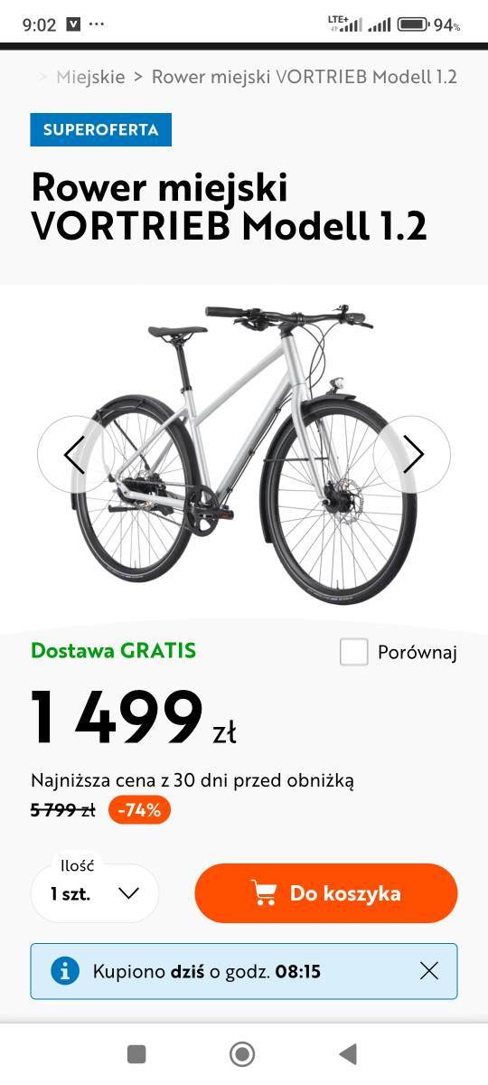

[około 2000zł] Nowy albo używany dla kobiety.
Turysta05 odpowiedział PiSmatol → na temat → Jaki rower kupić do X złotych?
Jeśli ktoś szuka twardego mieszczucha to tylko brać!! Skąd takie zaskakujące ceny? No cóż, najpierw wystrzelili w kosmos, teraz twarde lądowanie na ziemi😂😂. Sama goła piasta Shimano Alfine SG-S7001, 8s oferowana jest za 6oo-12oo(!)zł (szeroko🤣, ale ktoś kupuje). Dokładając kolejne elementy nie złożysz roweru za 15oo🥴. - Dzisiaj
PiSmatol odpowiedział PiSmatol → na temat → Jaki rower kupić do X złotych?
Dzx. Ten Vortrieb 1.2 konkretnie przeceniony xd 75% ? Rzadko sie widzi takie promocje... - Wczoraj
