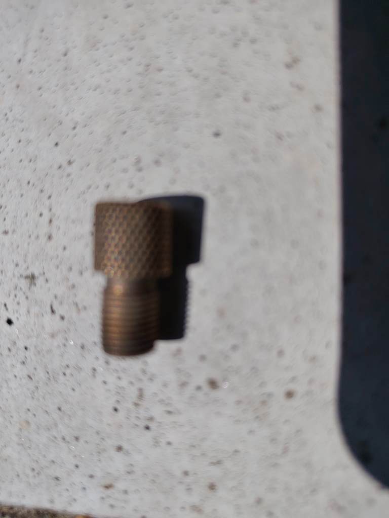

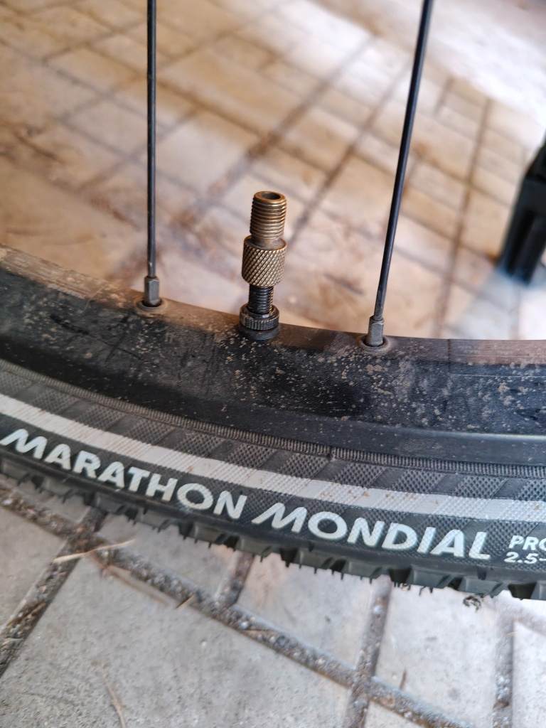

Straszne męki macie niektórzy z tymi pompkami. Jak idzie o ręczną małą w trasę nic lepszego niż typu Gianta Controm Mini z wężykiem i odkręcaną głowicą zamiennie na prestę i auto nie ma. Stacjonarnie dobra pompka samochodowa w moim przypadku naszej firmy START  plus adapter pod prestę i tyle. Inne wynalazki to więcej z nimi pie%$nia niż pożytku. Nigdzie nic się nie blokuje a obie mam już ponad 10 lat.

@Tyfon79 mam kieszonkową pompkę Lezyne nakręcaną pod obydwa wentyle. Bardzo długo używałem pompkę elektryczną, także z nakręcanym wężykiem. Miałem także pompkę podłogową która dobrze działała z adapterem AV. Niestety aktualny SKS radzi sobie średnio z takim połączeniem i jestem zmuszony nakładać głowicę bezpośrednio na wentyl.
Kiedyś także używałem nożnej pompki samochodem z adapterem AV>Presta, tyle że taka pompka dobrze sprawdza się do ciśnienia 2-3 Barów Max. Nie napompuje nią nawet szerokiej opony szosowej gdzie potrzebuję ciśnienia bliżej 4 Barów.
