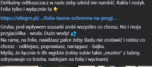

Krzaki, gałęzie, kamienie nigdy nie było śladu odchodzącej folii. Nie będę dwukrotnie rozpisywał się o technice bo o tym będzie w moim wątku, ale tutaj taki szybki screen z mojego dawnego postu z facebooka.
Ps. Finalnie wyszło około 13h oklejania 🥴😬 Rower Trek XCaliber 9. Oklejałem jeszcze gravela Krossa Eskera 6.0 z 23r, natomiast teraz robię carbonową Sense i muszę powiedzieć, że jest tragedia. ...
