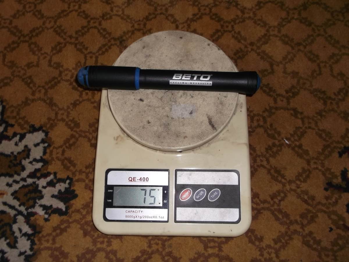

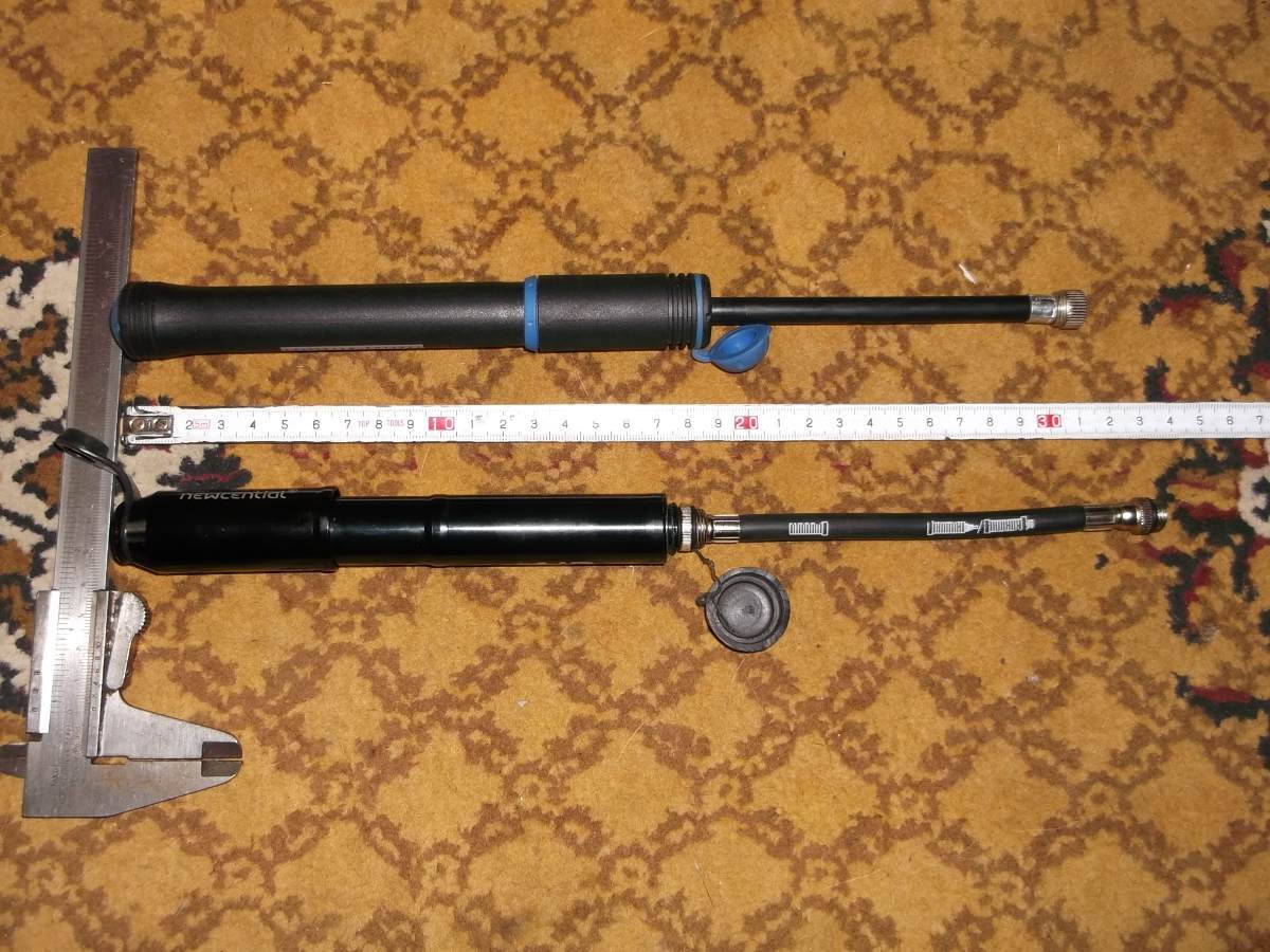

marvelo Napisano 25 Maja Napisano 25 Maja (edytowane) W dniu 8.03.2025 o 18:48, Thomass13 napisał: Jestem po testach dętki RideNow które zamawiałem z Aliexpress. Napiszę tyle że to dziadostwo jakich mało. Już dętka cyckami z Aliexpress jest 100 razy lepsza. Bo jak mi ja przyjdzie na trasie wymieniać to przynajmniej napompuje pompka awaryjna. RideNow nie jest możliwe żeby to się w jaki kolwiek sposób uda. Robiłem dzisiaj próbę pompowania tej dętki taką pompką (ale nie z powodu awarii dętki, tylko w domu): Bez problemu pompuje te RideNow poprzez gumowy wężyk, nic się nie niszczy i powietrze w trakcie pompowania nie ucieka praktycznie wcale. Pompka ma małą średnicę tłoka i małą objętość, ale po 100 ruchach ciśnienie w oponie 29x2.25 wzrosło z 1,5 do 2,1 bara. Poprzednio woziłem w sakiewce (w Madani Cabrero) tą drugą, aluminiową i z nieco większym tłokiem. Pewnie nią byłoby szybciej (nie sprawdzałem dokładnie, ale też ładnie pompuje), ale ta Beto lżejsza i też mieści się w torebce pod siodłem, a kosztowała tylko 26 zł. Jako awaryjna w trasie nic więcej nie trzeba. Robiłem też próbę na oponie szosowej 700x32 i po 100 ruchach (od zera) ta Beto dała 1,5 bara, po 200 ruchach 2,8 bara, a po 300 było 3,5 bara. Myślę, że do jakichś 5 barów można by nabić, co w zupełności wystarcza by dojechać nawet na oponie 700x23. Edytowane 25 Maja przez marvelo Cytuj
zekker Napisano 25 Maja Napisano 25 Maja Po 400 ruchach będziesz tak spompowany, że już nigdzie dalej nie pojedziesz Cytuj

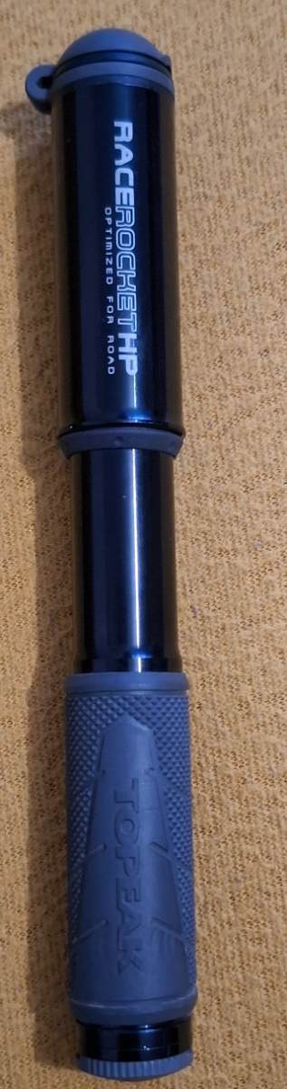

marvelo Napisano 25 Maja Napisano 25 Maja Bez przesady, tak zachowuje się każda mała pompka z małą średnicą tłoka, a tylko takie pozwalają uzyskać w miarę wysokie ciśnienie. Tu bardziej liczy się to, czy ciśnienie podczas pompowania nie ucieka bokiem i czy nie połamiemy zaworu, a pompki z wężykiem są tu dużo lepsze i wygodniejsze, bo kąt ich ustawienia nie jest krytyczny i trzymamy ją tak, by najlepiej wykorzystywać mięśnie. W przeliczeniu na czas te ruchu wcale tak dużo nie zajmują. Spróbowałbyś napompować koło "długopisem" Barbieri Nana, gdzie więcej powietrza ucieka bokiem niż idzie w dętkę. No i tym to faktycznie można pokrzywić lub urwać zawór. Pompka BARBIERI Nana | CentrumRowerowe.pl Cytuj

zekker Napisano 26 Maja Napisano 26 Maja 21 godzin temu, marvelo napisał: Spróbowałbyś napompować koło "długopisem" Barbieri Nana Generalnie z małych pompek się wyleczyłem, bo albo trzeba mieć łapę Pudziana albo się macha jak głupi. Wystarczy, że kiedyś próbowałem oponę crosową pompką do amortyzatora. Po zwiększeniu o 0,5bar dałem sobie spokój. Z przykręcanych wężyków też jak powietrze ucieka przy dokręcaniu/wykręcaniu lub jak razem z wężykiem odkręca się zawór... Cytuj

marvelo Napisano 27 Maja Napisano 27 Maja W dniu 25.05.2025 o 02:14, marvelo napisał: Robiłem też próbę na oponie szosowej 700x32 i po 100 ruchach (od zera) ta Beto dała 1,5 bara, po 200 ruchach 2,8 bara, a po 300 było 3,5 bara. Dziś robiłem taką próbę na czas (ruchów już nie liczyłem) i po 2 minutach pompowania osiągnąłem w tej oponie ciśnienie 3,7 bara. 120 sekund to tak dużo? W dniu 25.05.2025 o 08:55, zekker napisał: Po 400 ruchach będziesz tak spompowany, że już nigdzie dalej nie pojedziesz Pompowanie opony mtb taką pompką nie wymaga właściwie żadnej siły by nabić tyle, by móc jechać (1,5 bara wystarczy). To jedynie machanie bez wysiłku, a z każdym ruchem ciśnienie wzrasta. Dopiero tak powyżej 3 barów już wymaga więcej siły, ale opony wymagające takich ciśnień z kolei mają zwykle mniejszą objętość, więc aż tak długo to nie trwa. Cytuj

Mandoleran Napisano 27 Maja Napisano 27 Maja 23 godziny temu, zekker napisał: Generalnie z małych pompek się wyleczyłem, bo albo trzeba mieć łapę Pudziana albo się macha jak głupi. Wystarczy, że kiedyś próbowałem oponę crosową pompką do amortyzatora. Po zwiększeniu o 0,5bar dałem sobie spokój. Z przykręcanych wężyków też jak powietrze ucieka przy dokręcaniu/wykręcaniu lub jak razem z wężykiem odkręca się zawór... Takie pompki to tylko w sytuacjach awaryjnych, do kompletu mam jeszcze adapter żeby jak coś to na stacji sobie dopompować. Są też te pkt serwisowe na trasach i jest ich coraz więcej, chociaż jak raz chciałem użyć pompki to była zepsuta, celowo zepsuta. U mnie po prostu taka pompka musi zmieścić się w mojej małej torebce podsiodłowej, nie jeżdżę w plecakach ani obładowany jakimiś torbami ( mimo że mam ) na trasie już kilka razy ratowałem innych czy mam pompkę pożyczyć, oczywiście że dałem, a teraz machaj , chociaż sam 2-krotnie jej użyłem to też nie ma jakieś tragedii i nie trzeba mieć łapy Pudziana, pod warunkiem że nie będziemy pompować do bardzo dużych ciśnień. A raz nawet pomogłem dziewczynie bo w ogóle nie miała ani dętki ani przyborów, nic nie miała, a do domu jak mówiła było daleko ( teraz pewnie ma nauczkę bo 2 raz pewnie by nie spotkała takiego "samarytanina" ) i tam doszedłem do nie wiem ilu, bo nie mam na trasie manometra, ale był kamień ( była na szosowym rowerze ) to nie powiem... wtedy się zmęczyłem ale poszło. Też nie zauważyłem że coś ucieka przy wkręcanych, to już prędzej przy tradycyjnych pompkach, chociaż trzeba mieć dobrze dokręcony zaworek by nie było niespodzianki przy odkręcaniu Swego czasu myślałem o małej elektronicznej, jakiś CYC czy coś w ten deseń, ale uznałem że bez sensu przy prawie nie używaniu w sytuacjach awaryjnych, a trzeba pilnować baterii bo można się zdziwić jak już ta sytuacja awaryjna wyskoczy Cytuj
