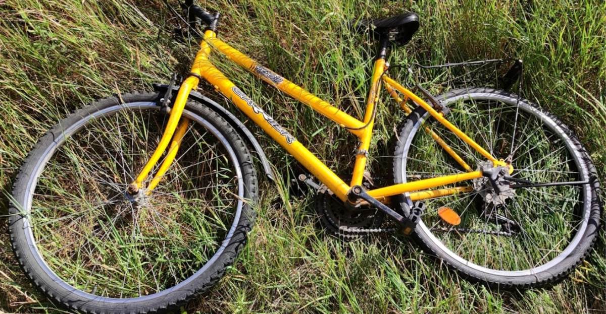

Cześć.
Od lat jeżdżę GT RTS-3 kupionym jakieś +- 12 lat temu na giełdzie używanych rowerów. Od tamtego czasu w rowerze wymieniłem tylko klocki hamulcowe i opony :P. Niestety powoli zaczyna dopadać go starość i łańcuch zaczął strzelać przy mocniejszym nacisku na pedały (np. przy próbie szybkiego ruszenia z miejsca na dużej przerzutce). Odkąd kupiłem rower był także problem z amortyzatorami zarówno w ramię jak i z przodu (słabo chodzą). Chciałem wziąć się za nie od razu po zakupie, ale na internecie wyczytałem, że to nie taka prosta sprawa żeby je odrestaurować i się poddałem. Teraz zamierzam wziąć się za rower na poważnie i zmienić części napędu na nowe i spróbować ożywić te amortyzatory. Piszę ten temat z prośbą o pomoc w doborze nowego osprzętu do roweru. Z tego co udało mi się ustalić nie dam rady za bardzo wsadzić tego samego co w nim było, ponieważ nie jest już nawet produkowane. Będę wdzięczny jeśli ktoś potrafiłby mi doradzić jaki osprzęt powinienem w niego wsadzić. Myślałem o wymianie:
- zębatki z przodu (lub cała korba, jeśli zębatki nie będą do dostania),
- na pewno łańcuch
- możliwe że cała kaseta z tyłu (nie wiem czy dobrze to nazwałem ale chodzi mi o wszystkie zębatki z tyłu, wybaczcie ale dopiero poznaje nomenklaturę rowerową :P),
- może kółeczka w przerzutce tylnej, chyba że nie da się ich wymienić to może cała przerzutka,
+ chciałbym ożywić te amortyzatory, ale potrzebowałbym pomocy w znalezieniu jakiejś instrukcji, albo pomocy kogoś kto już to przerabiał samemu.
PS znalazłem na niemieckiej stronce na promce np. to:
Shimano Deore RD-M6000 Rear Derailleur - Shadow RD+ | 10-speed | long (SGS) - black
ale nie mam nawet pojęcia czy da się to zamontować do mojego roweru.
Fotki:
https://imgur.com/a/3qjVURA

Jego nie dopada starość tylko kultura serwisowa właściciela
Duży blat korby do wywalenia
Kaseta, czy tam wolnobieg też do wywalenia + zapoznaj się z terminem "kadencja"
sprawdź czy nie masz luzów na zawieszeniu
i umyj to z tego syfu
Mam rozumieć, że jesteś świadomy realnej wartości roweru i tego, że taka reanimacja będzie jej wielokrotnością

Serwis amortyzatorów około 400zł za obydwa.
Przegląd generalny (łożyska ramy, piasty, hamulce, napęd, koła) - około 700zł za robociznę + części typu łożyska, linki pancerze etc... niech będzie za wszystko 1200zł.
Napęd bym rozważył 1x11. Można użyć tej przerzutki RD-M6000 lub RD-M7000 lub RD-M8000. Do tego kaseta CS-M7000 lub CS-M8000 z stopniowaniem 11-46. Do tego manetka 11 biegowa SL-M7000-11-R lub SL-M8000-R + jakaś korba z linią łańcucha 50mm i tarczą narrow wide 36 zębów (musiałbyś zmierzyć czy się zmieści w ramę, jeśli się nie zmieści to trzeba dać mniejszą tarczę lub większą linię łańcucha). Napęd pewnie wyjdzie nieco ponad 1000zł.
