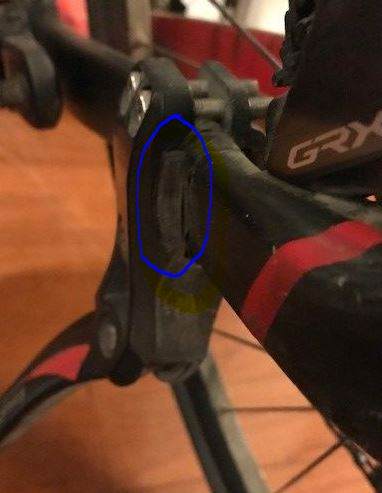

uzurpator Napisano 23 Czerwca 2023 Napisano 23 Czerwca 2023 @spidelli Kładzenie w płask rowerowi nie szkodzi. Odrapanie to akurat najmniejszy problem - raczej uszkodzenie materiału rodzimego jest problemem. Stopki uniwersalne 'centralne' - tzn pod suport - wymagają dużej siły ścisku klina który to trzyma w kupie i nawet wtedy mają skłonność do obracania się ( trenowane na 2 ramach ). To zaś kanceruje ramę i w pesymistycznym przypadku spowoduje propagację pęknięcia z tego miejsca. Zakładam optymistycznie, że taka stopka w ogóle wjedzie w ramę, bo w 29" z krótkim ogonem może po prostu nie być miejsca. Zaś dyskutowany rower ma cieniutkie rurki tylnego trójkąta na górze i dość masywne na dole, do tego zacisk hamulca flat-mount. Nie wiem czy nawet istnieje stopka pod oś która na to wejdzie.

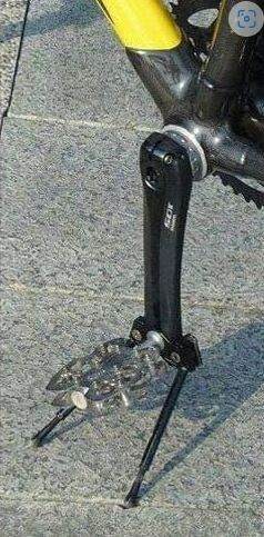

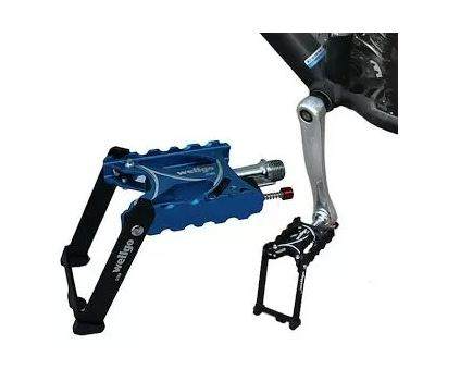

spidelli Napisano 23 Czerwca 2023 Napisano 23 Czerwca 2023 Nikt Wam tych stopek nie wpycha do Waszych rowerów 😀 A ze swoim będę robił to, na co mam ochotę 😎 - czy to się komuś podoba, czy nie. A na co ktoś wydaje swoje pieniądze, to generalnie jego sprawa. Dobra rada - lepiej pilnować własnych, niż cudzych. Ad meritum: oprócz Topeaka, jest jeszcze coś takiego "za korbę": https://www.allmountainstyle.com/products/ams-kickstand-black Topeak jest dwukrotnie tańszy i chyba go zamówię w przyszłym tygodniu, jak mi posiadana stopka nie przypasuje do ramy. Jest on co prawda bardziej pod ekspozycję roweru ale może trzyma stabilnie.

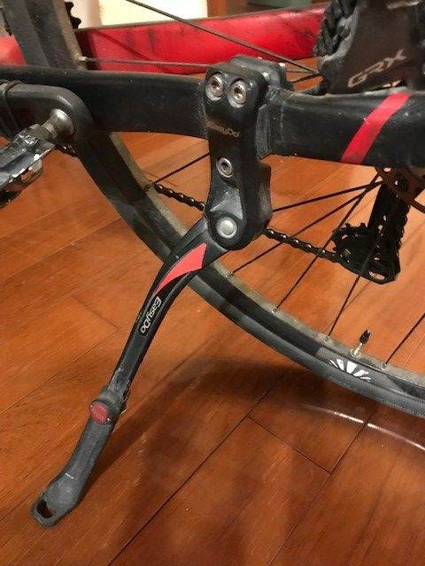

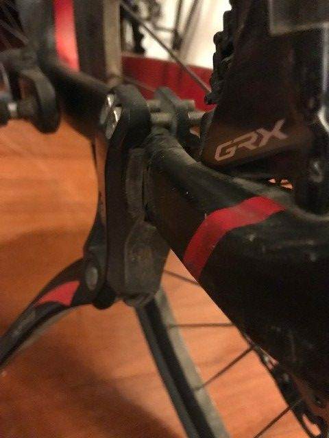

JWO Napisano 23 Czerwca 2023 Napisano 23 Czerwca 2023 @uzurpator Nie. a dlaczego mialoby? Tam sa wydrukowane na 3D takie wypelnienia, ktore trzymaj stopke Sa jeszcze rozwiazania na pedal.
spidelli Napisano 24 Czerwca 2023 Napisano 24 Czerwca 2023 Te na pedał linkowałem w innym wątku ale zaryzykuję zakup Topeaka, tylko korbę pomierzę. Pewnie w terenie nie zawsze zda to egzamin ale raczej zweryfikuję. Na QR widziałem rozwiązania Atranvelo: https://www.centrumrowerowe.pl/stopka-rowerowa-atranvelo-stylo-rearmount-pd13407/?v_Id=18210 XLC ma na suport ale trzeba się wpisać w średnicę 40 mm: https://www.rowertour.com/p/247728/stopka-rowerowa-xlc-st-b01

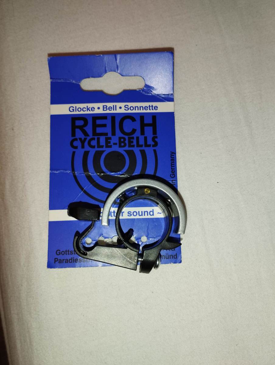

wymiennik Napisano 28 Czerwca 2023 Napisano 28 Czerwca 2023 Co do dzwonka. Ja posiadam chińskie podróbki Knoga Oi. W jednym odpadła sprężynka z dingsem. Kupiłem następny i na razie działa. Ładnie się komponuje na kierownicy. Ale widziałem, że też inne firmy wprowadziły podobne dzwonki, chyba Prox.
spidelli Napisano 28 Czerwca 2023 Napisano 28 Czerwca 2023 Tak serio, to mam jeden malutki, mechaniczny w gravelu: Przydał się na wyprawie wzdłuż Dunaju do rozpraszania starych Niemców na elektrykach jadących parami i zajętych rozmową.
Greg1 Napisano 28 Czerwca 2023 Napisano 28 Czerwca 2023 Też mam taką podróbkę Knoga Oi - jest mniejsza niż oryginał i się idealnie wkomponowuje w kierownicę
