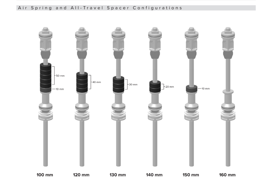

XC100S Napisano 7 Czerwca Autor Udostępnij Napisano 7 Czerwca Właśnie chciałem trochę taniej. Mam 35 prawie trzy lata, sam serwisuje i się trzyma. Recon poległ po kilku miesiącach, nie wiem czy przypadek czy różnica goleni tyle daje. A czy te 35 które mają np 140 mm spokojnie zrobię na 160 mm wyjmując ten element czy to inaczej jest. Ze 150 można 160 mieć. Cytuj Odnośnik do komentarza Udostępnij na innych stronach More sharing options...
Galvatron Napisano 7 Czerwca Udostępnij Napisano 7 Czerwca Technicznie, 35 i Recon zasadniczo to to samo, ale Recon to nie sprzęt do enduro/FR/DH, więc przy takiej jeździe mógł nie wytrzymać. 35 może mieć skok 120-160 mm, więc teoretycznie powinna wystarczyć wymiana trzonka sprężyny powietrznej. Cytuj Odnośnik do komentarza Udostępnij na innych stronach More sharing options...

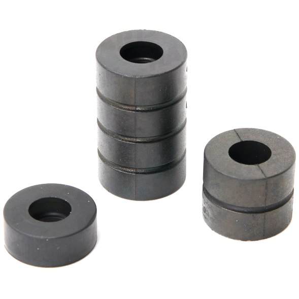

chudzinki Napisano 7 Czerwca Udostępnij Napisano 7 Czerwca W 35 Gold na pewno, i chyba też w Recon RL, skok zmienia się przez tak zwane "spacer` y". 1 Cytuj Odnośnik do komentarza Udostępnij na innych stronach More sharing options...
XC100S Napisano 7 Czerwca Autor Udostępnij Napisano 7 Czerwca Tak myślałem że to ten element bo jest jeszcze podobny, bardziej jak piłka rugby. I teraz ponawiam pytanie, 140 mm będzie miał dwa takie elementy i wtedy łatwo robimy 150 czy 160 mm ? Bo cena za 140 mm jest trochę niższa więc ... Akurat tam gdzie chce kupić. Cebula myśli sobie żeby zaoszczędzić 😬 Cytuj Odnośnik do komentarza Udostępnij na innych stronach More sharing options...
