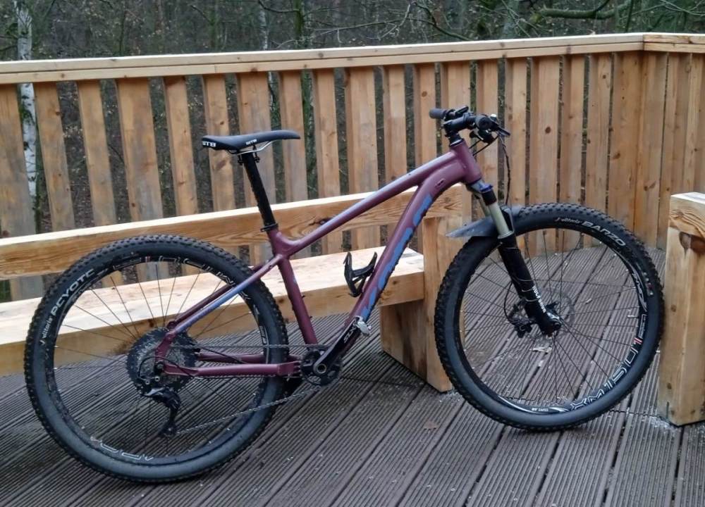

hejj223 Napisano 13 Lutego 2023 Napisano 13 Lutego 2023 jak stoję rozkrokiem i mam ramę między nogami to już na niej siedzę i stopy tylko w połowie dotykają podłoża. Wiem że za duży ale czy mogę jezdzic na takim? Dla mnie ten rower jest wygodny pomimo że za duży jedyne co to problem z tym że chcę stanąć tak że mam ramę między nogami no to dotykam jej tak jak pisałam
chudzinki Napisano 13 Lutego 2023 Napisano 13 Lutego 2023 Ja Ci pozwalam 😉. A serio - przecież nikt na forum nie zabroni jazdy jak komuś jest wygodnie. Są tacy, byli i będą, którym są wciskane w sklepach za duże rowery.
MikeSkywalker Napisano 13 Lutego 2023 Napisano 13 Lutego 2023 Nikt nie zabrania Rower ma być przede wszystkim wygodny. A obiektywnie rower ten jest dla Ciebie za duży - i zapewne od wielu osób tak usłyszysz. Właśnie dlatego że rama dotyka krocza - i w razie jakiegoś nagłego hamowania czy poślizgu ląduje się na górnej rurze a nie na stopach. Problem może też wyjść po jakimś czasie, gdy kolano będzie się zbyt mocno prostowało - bo nie powinno. Ale jak siodełko jest opuszczone maksymalnie to może być okej. Też jeździłem bardzo długo na za dużej ramie - i do dziś uważam że to jedna z wygodniejszych jakie miałem.

Mihau_ Napisano 13 Lutego 2023 Napisano 13 Lutego 2023 3 godziny temu, hejj223 napisał: Dla mnie ten rower jest wygodny Przez minute to ci na wszystkim będzie wygodnie
Thomass13 Napisano 13 Lutego 2023 Napisano 13 Lutego 2023 Szczerze to powiem od siebie tak, mi tez raz się wydawało że jeśli mam trochę ramę za dużą a będzie się dobrze jeździło. I szczerze to po pewnym czasie już nie jeździło się dobrze i zmieniłem ramę na cos mniejszego. Ale rozumiem że z zakupem tak małej ramy jest problem dlatego jeśli uważasz że ok to kupuj. Chodź ja bym poszukał czegoś jednak pod swój wzrost. Przynajmniej w przekroku powinien być luz. Kiedyś tego nie wiedziałem a teraz to wiem. tylko szkoda że się musiałem uczyć na swoich błędach niepotrzebnie wtapiając swoje pieniądze.
Dokumosa Napisano 13 Lutego 2023 Napisano 13 Lutego 2023 Dodam tylko, że zapas min. 10cm w przekroku przy postawionych stopach płasko nie bierze się z nikąd w przypadku mtb, który to z założenia nie jeździ po plaskiej drodze i różne sytuacje się zdarzają. Chyba, że każdorazowo kiedy będziesz chciał(a) się nagle zatrzymać w terenie będzie to "kontrolowaną" glebą. Kilka razy widziałem na żywo. Najczęściej na podjeździe który okazuje się w połowie drogi zbyt ambitny do możliwości danego osobnika i wtedy są 4 wyjścia: gleba na lewo, globa na prawo, przewròt w tył albo skrajnie bolesne lądowanie kroczem na ramie i w konsekwencji braku kontaktu stóp z podłożem gleba na jedną ze stron.
Alsew Napisano 13 Lutego 2023 Napisano 13 Lutego 2023 Pytanie jest o za dużą ramę do MTB. Jeśli przekrok jest za wysoki stojąc na równej powierzchni, to zeskok z roweru w awaryjnej sytuacji , gdy np nie starczy pary żeby podjechać pod jakaś górkę i przednie koło jest wyżej, może skończyć się baaardzo boleśnie. I oby tylko na bólu się skończyło... Także polecam poszukać czegoś na wymiar.
Gość Napisano 13 Lutego 2023 Napisano 13 Lutego 2023 Tutaj w ogóle nie powinno być dyskusji. 17' to na ogół rama dla kogoś +/- 175 cm. 19' jest dla osoby powyżej 180 cm. Na 164 cm, to rama 15/16', nie więcej. W przypadku rowerów, panuje jakieś durne przeświadczenie, że można kupić większy i będzie dobrze. Ocieranie kroczem o ramę, nie mogąc nawet stanąć na płasko, absolutnie skreśla rower. Nie wiem, podkładasz sobie taborecik żeby na niego wsiąść? Buty też się kupuje o 2 rozmiary za duże? Chętnie bym zobaczył zdjęcie tego roweru i pozycji na nim. Z ciekawości, bo nie ma nawet mowy o ratowaniu żeby dopasować do autora/ autorki. Prawda jest brutalna, no ale takie jest życie. Podziękuj osobie która Ci go poleciła. Dodam tylko, ze ramy MTB na ogół mają bardzo duży Sloping. Ten rower musi być absolutnie nieproporcjonalny do użytkownika.

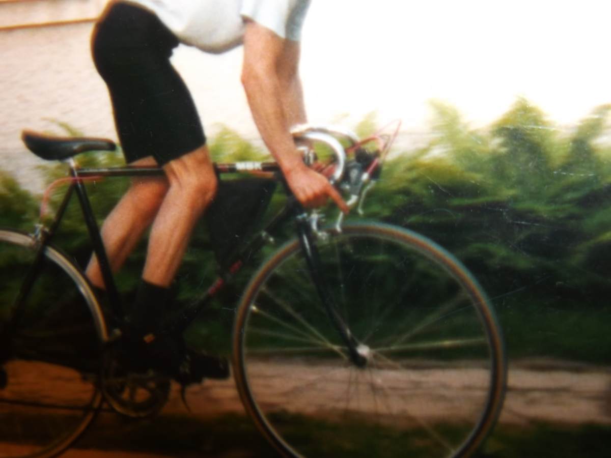

marvelo Napisano 13 Lutego 2023 Napisano 13 Lutego 2023 5 godzin temu, MikeSkywalker napisał: Problem może też wyjść po jakimś czasie, gdy kolano będzie się zbyt mocno prostowało - bo nie powinno. Ale jak siodełko jest opuszczone maksymalnie to może być okej. Też jeździłem bardzo długo na za dużej ramie - i do dziś uważam że to jedna z wygodniejszych jakie miałem. Jeśli taki rower ma być używany tylko do jazdy po szosie, bez jakichś szaleństw w terenie, to jeśli siodełko da się obniżyć do właściwej wysokości (no i mostek nie będzie za długi), takim rowerem zwykle da się jeździć całkiem wygodnie. Sam przez wiele lat jeździłem na za dużej ramie szosowej (chyba to było 57 cm, mostek 70 mm) i większych problemów nie było. Ba, na tym rowerze osiągałem swoje życiowe wyniki. Ale w terenie to już zupełnie inna sprawa. Mając 170 cm wzrostu mam górala na kołach 26 cali, ramę 15 cali i mostek 130 mm. Nawet ze sztywnym widelcem (przecież bardzo niskim) i z oponą 2,2 cala (52 mm realnej szerokości), gdy stanę okrakiem przy główce ramy na pewno nie ma tam 10 cm prześwitu pod kroczem. A przecież mniejszej się już nie da (tu główka ramy ma tylko 10 cm wysokości). W rowerze crossowym, również ze sztywnym widelcem i z główką ramy wysokości 10 cm, prześwit z przodu z oponą 29x2.0 (realnie 45 mm) jest już na styk. A dołożyć amortyzator, oponę 2,3 cala i z przodu osoby o wzroście 170 cm i mniej (i krótkich nogach, jak ja) nie mają szans, by na jakimkolwiek rozmiarze mieć te 10 cm zapasu przy dużym kole. W połowie górnej rury, przy dużym slopingu już będzie lepiej, ale i tak duże koło nigdy nie zapewni tyle prześwitu, co mniejsze. W pewnym sensie ratunkiem jest rama niska, ale długa, wymagająca krótkiego mostka, bo wtedy przy podpieraniu się nogą i mając ręce na kierownicy jesteśmy dalej od główki ramy, czyli tam, gdzie rura jest już niżej. Ja w każdym razie już od paru lat myślę o złożeniu 29er'a, ale trudno znaleźć ramę np. 15 cali z długą górną rurą. Przy moich preferencjach, z górną rurą około 56 cm (horyzontalnie) i tak musiałbym mieć mostek 110-120 mm. A tak wyglądałem na tej mojej starej szosie:
KNKS Napisano 13 Lutego 2023 Napisano 13 Lutego 2023 @hejj223Jeżdzić panie... Jeżdzic i obserwować 🤪 A tak na serio, to jeśli masz 14 lat i ciągle rośniesz to pewnie za jakiś czas dostukasz kilkanaście centymetrów i będzie pięknie. Ale jeśli zakończyłeś już etap wzrostu to lepiej zainwestuj w coś w rozmiarze S (15). @marvelo Na tym zdjęciu to ty i twój rower ? Mam nadzieje że to tylko dla żartu wstawiłeś... Rozmiary dzielimy na dwa rodzaje: właściwy i niewłaściwy. Twój jest niewłaściwy. Patologicznie niewłaściwy... Tyle.
Mihau_ Napisano 13 Lutego 2023 Napisano 13 Lutego 2023 @KNKSprzecież każdy jego rower właśnie w ten sposób wygląda
Gość Napisano 13 Lutego 2023 Napisano 13 Lutego 2023 @KNKS dobrze znasz odpowiedź na drugie pytanie. Nie pierwszy raz widzę to zdjęcie.
Alsew Napisano 13 Lutego 2023 Napisano 13 Lutego 2023 26 minut temu, marvelo napisał: Mając 170 cm wzrostu mam górala na kołach 26 cali, ramę 15 cali i mostek 130 mm. Nawet ze sztywnym widelcem (przecież bardzo niskim) i z oponą 2,2 cala (52 mm realnej szerokości), gdy stanę okrakiem przy główce ramy na pewno nie ma tam 10 cm prześwitu pod kroczem. Żeby wylądować kroczem przy główce ramy to już trza się postarać więc zapas w tym miejscu nie jest konieczny. 🤣 Masz poprostu za mały rower i ratujesz się mostkiem 130mm, tworząc karykaturę MTB.
marvelo Napisano 13 Lutego 2023 Napisano 13 Lutego 2023 Godzinę temu, KNKS napisał: Na tym zdjęciu to ty i twój rower ? Mam nadzieje że to tylko dla żartu wstawiłeś... Żaden żart. Przejechałem na tej ramie przez 7 lat w sumie około 40 000 km, w tym wielokrotne trasy powyżej 100 km, a trzy razy nawet powyżej 200 km w ciągu dnia (rekord to 269 km, w Bieszczady nad Solinę). W szczycie sezonu potrafiłem utrzymać średnią 30 km/h na dystansie 100 km, a na takich około 50 km zdarzało się w okolicach 33 km/h. Z punktu widzenia kluczowych odległości, czyli wysokości siodła i odległości od kierownicy nawet sporo za duża rama nie ma znaczenia. Z wysokością kierownicy już jest gorzej, bo wysoka główka nie pozwoli na niskie opuszczenie mostka, ale mając kierownicę o dużym dropie i jeżdżąc głównie w dolnym chwycie (widzicie, że tam były zamontowane klamkomanetki mtb, na dolnym fragmencie baranka) pozycja była dla mnie wystarczająco wygodna i aerodynamiczna. Oczywiście nikt mi takiego roweru w sklepie nie doradził, kupiłem w komisie (w 2002 roku) mając jeszcze wtedy nikłą wiedzę o rowerach i rozmiarach, ale nie stanowiło to żadnej przeszkody żeby wkręcić się w rower szosowy, pokochać prędkość i złapać bakcyla. Jak ktoś bardzo chce jeździć, wszelkie zasady i konwenanse są bezsilne ;-). 47 minut temu, Alsew napisał: Żeby wylądować kroczem przy główce ramy to już trza się postarać więc zapas w tym miejscu nie jest konieczny. 🤣 Masz poprostu za mały rower i ratujesz się mostkiem 130mm, tworząc karykaturę MTB. Nie twierdzę, że duży zapas tam jest konieczny, tylko że na pewno nigdy nie będzie to 10 cm. Dla mnie w tym góralu przekrok jest wystarczający i nie boję się zatrzymać nawet w połowie stromego podjazdu. Ale zastanawiam się, jak by to wyglądało na kołach 29 cali nawet na najmniejszej ramie i mam pewne obawy. A dla kogo były w takim razie te długie mostki (zdarzały się nawet 150 mm)? Po prostu te 25 lat temu sportowe rowery górskie na małych kołach miały długie mostki i krótkie ramy. Zobacz sobie jakieś stare zdjęcia. Tak to wyglądało. Mój Bianchi wpisuje się w ten trend. 100 of the best vintage mountain bikes | Vintage Steel Rider
Alsew Napisano 13 Lutego 2023 Napisano 13 Lutego 2023 @marvelo Długie mostki w okolicach 130mm pojawiały się w mtb ale w dużych rozmiarach ram. W nowych rowerach też jest tak, że im większa rama tym dłuższy mostek. Hobbystycznie i zarobkowo reanimuje stare rowery i miałem w rękach wiele retro MTB. Poczynając od Treka z 1992r mojej żony (rama 17,5cala), mojego Garego z 1995r (19cali) i żaden z tych rowerów nie miał mostka 130mm. Teraz mam np na sprzedaż Treka 3700 z ramą 16 cali i jest tam orginalny mostek Bontragera 90mm z dużym wzniosem, co realnie daje ci +/-80mm. https://www.olx.pl/d/oferta/rower-mtb-trek-3700-rama-alpha-aluminium-16cali-kola-26-jak-marlin-CID767-IDSRrUx.html Bez urazy, jeździłeś na za dużym rowerze i było ci dobrze, teraz jeździsz na za małym i też jest ci dobrze. Także życzę powodzenia w dalszym dochodzeniu do optymalnego rozmiaru. W ramach nauki foto mojego Konia w rozmiarze 16,5cala na kołach 27,5 z mostkiem 60mm , ustawione pod moje 172,5cm wzrostu😉 P.S. piękne te retro maszynki które wstawileś ale żadne zdjęcie nie przedstawia roweru w rozmiarze 15 cali. 😉
marvelo Napisano 13 Lutego 2023 Napisano 13 Lutego 2023 A bierzesz w ogóle pod uwagę coś takiego jak różnice w budowie ciała i proporcjach różnych ludzi? Dwie osoby o tym samym wzroście mogą mieć różną długość nóg, a dwie osoby o tej samej długości nóg drastycznie różne proporcje długości uda i podudzia. Podobnie z rękami, tułowiem, wielkością stóp, dłoni, długością szyi itp. To co wychodzi w fabryki w jakimś rozmiarze będzie odpowiednie dla jakiejś części społeczeństwa, nawet może i większości o danym wzroście. Pozostali będą chcieli zmienić długość mostka, długość korb, offset sztycy itp. I co to znaczy optymalnie dobrany rower? Przecież na rowerze robimy różne rzeczy. Krótki mostek ma swoje konsekwencje, długi również. W pewnych warunkach krótki będzie korzystniejszy, w innych długi. To użytkownik powinien ostatecznie decydować, na czym mu bardziej zależy i co da mu większe korzyści. Zawsze wybieramy jakiś kompromis, efektywność stoi często w sprzeczności z wygodą, pozycja skuteczna na podjazdach nie będzie optymalna na zjazdach i tak bez końca. Zadziwia mnie, że ludzie tak się fiksują na jakichś schematach i nie potrafią się od tego uwolnić i spojrzeć na rower jako na indywidualne narzędzie konkretnej osoby, do konkretnych celów, z akceptacją nieuniknionych kompromisów. Czy np. rower do jazdy na czas jest wygodny? Albo czy umożliwia osiągnięcie maksymalnej mocy? Maksymalnej aerodynamiki? No bo jeśli np. zmiana pozycji umożliwi pedałowanie z większą mocą, ale jednocześnie zwiększy opory powietrza to jest korzystna czy niekorzystna? Nikt, patrząc z zewnątrz, nie może być ostateczną wyrocznią wskazującą, czy ktoś ma dobrze dobrany i ustawiony rower do celów, w jakich go wykorzystuje (zwłaszcza jeśli nie zna tych celów).
