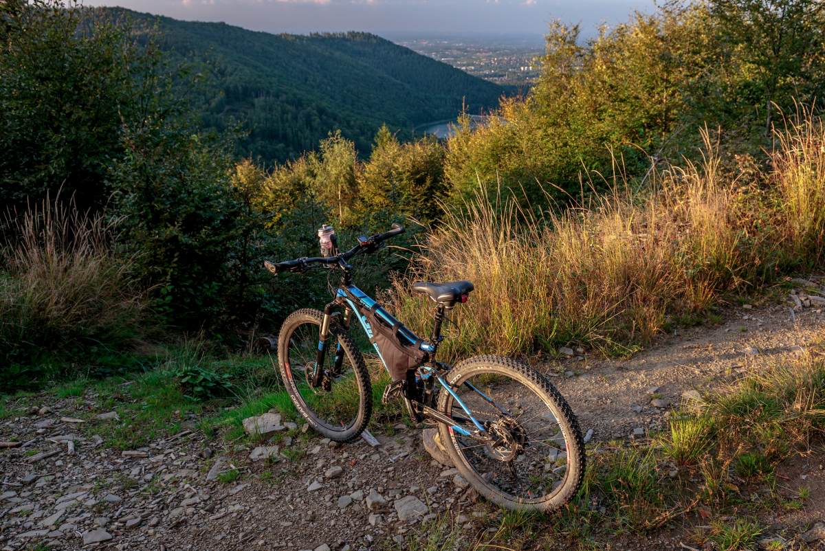

Do tej pory zrobiłem ok. 200 km. To mało, aby wyciągać wnioski, bo wiadomo, że zimowe jazdy to coś innego niż właściwy sezon. Jednak mam już pierwsze spostrzeżenia.
a)
opony - fabryka dała 2,5 na przód i 2,4 na tył (Minionki), gruby klocek. No i to był pierwszy szok w porównaniu do XC gdzie mam 2,25 opony (racing ralph, racing ray). Jeździ to dużo wolniej, po pierwszej jeździe na 50 km wróciłem wykończony. Spadły średnie prędkości i to zauważalnie. Siadła kadencja i pojawiły się bóle kolana. Za to rower był stabilny i bardzo dobrze prowadził się np. w błocie. Testowo wsadziłem łagodniejsze opony - węższe i z mniejszym klockiem. Różnica jest spora. Opony 2.20 (takie akurat leżały w piwnicy). Zrobienie 50 km już mnie nie wykończyło. Średnie poszły w górę a kolano nie boli. Jest mniej niż na XC, ale dużo lepiej niż na fabrycznych minionkach.
b)
waga - mój XC ważył ok 11 kg i miał fajne lekkie koła. Marin waży 14 kg (moim zdaniem dobry wynik jak na trialówkę w budżecie, który nie zabija). Już wiem, że na samych oponach (zmieniając na Maxxis Ikon) mogę urwać 0,7 kg. Zmieniając koła na lżejsze mogę znowu sporo urwać.
c)
jazda - gór jeszcze nie zasmakowałem a po okolicy na cieńszych oponach jest bardzo przyjemnie. Pozycja wygodna. Pracuję jeszcze nad nawykami np. w temacie blokowania zawieszenia. W XC nie miałem takiej potrzeby. W trialówce jednak się to przydaje i nawet na grubej oponie przyblokowany damper robi odczuwalną robotę. Nawet na tych cieńszych i łagodniejszych kołach rower spisuje się bardzo dobrze w okolicznych lasach.
4. Wnioski
Bez dwóch zdań tralówka będzie kompromisem i nie uzyskam tego co na XC. Jednak w zamian mam kilka innych plusów. Na ten moment wymyśliłem sobie, że do tego, aby Marin był uniwersalnym rowerem muszę mieć drugi zestaw kół (nie chce mi się bawić z przekładanie opon). Do 60% zastosowań lekkie koła z oponami typu Ikon. Do wypadów w góry grubsze i bardziej pancerne. Liczę, że lżejsze koła zdejmą z wagi ok ~1,4 kg (dokładnie będę wiedział, jak dojdzie waga i sprawdzę fabryczne koła).
5. Żeby nie było idealnie
Jest kilka rzeczy, które mocno zmieniają zapatrywanie na jazdę na rowerze. Na przykład po okolicy jeździłem z bidonami - w XC bez problemu miałem dwa koszyki. Niestety w Marinie o bidonach mogę zapomnieć. Konstrukcja ramy co prawda przewiduje jedno miejsce na koszyk. Niestety butelki 0,75 się nie mieszczą. Nie każdy koszyk pasuje (konieczna duża regulacja przy montażu i maksymalne podniesienie w górę) bo koliduje ze zbiornikiem wyrównawczym dampera. Koszyk już znalazłem. Teraz sprawdzam jaki bidon mi się zmieści. Jednak powoli godzę się z tym, że bukłak i plecak mnie nie minie nawet przy wypadzie na 2h.
Drugi problem to kwestia zapakowania narzędzi. Przy dwóch koszykach na bidon mogłem mieć jeden bidon z napojem a drugi z narzędziami. Mieściła się tam dętka, multitool, łatki, naboje, łyżki). W fullu niestety mogę zapomnieć o dwóch bidonach. Albo mały bidon z napojem albo mały bidon narzędziowy. Oznacza to, że tak czy siak nie minie mnie plecak. Torba podsiodłowa w przypadku sztycy regulowanej niestety odpada. Rozważam jeszcze małą nerkę na te szybkie wypady. Analizowałem też te zmyślne narzędzia chowane w rączkach (łatki, zestawy do naprawy opon), osi korby (to akurat u mnie odpada), rurze sterowej (multitoole albo pompki na naboje). Wydaje się to ciekawym kierunkiem.

@Eathan jak nie masz miejsca na bidon to jeszcze jest kierownica. Popatrz gdzie mam:
Mocowanie do kierownicy mam to:
https://www.topeak.com/global/en/products/245-Accessories/332-CAGEMOUNT
Nie jest najlepsze, ale jeśli siedzi na stałe czy raz na rok się go zdejmie to jest wystarczająco dobre.
A koszyk na bidon ten, bo ma regulację szerokości, a bidon musi wchodzić na wcisk, żeby nie wyleciał:
https://www.topeak.com/global/en/products/132-Adjustable-Cage/370-MODULA-CAGE-II
I koniecznie wersja modula cage II, bo modula cage I ma regulację z plastiku i po ok roku ją połamałem.
