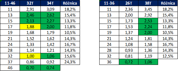

EpicPoznan Napisano 29 Marca 2020 Napisano 29 Marca 2020 Cześć, chcę się poradzić w kwestii napędu mojego Speca Cambera. Obecnie mam napęd 2x10 XT: - korba 26-38 i kasetę 11-36. Myślę nad zmianą na 1x11 (mam standardowy bębenek więc z tego co wiem nie założę 12- mam rację?). Zakładałem żonie napęd SLX/XT (manetki XT, kaseta, łańcuch, korba, przerzutka SLX). Ponieważ rozmiar S nijak ma się do mojego XL, więc nie za bardzo miałem jak przetestować całość, jednak zauważyłem wyraźnie gorsze działanie od 2x10 (kultura pracy, szybkość działania). Nie wykluczam tego, że nie ustawiłem tego idealnie, choć się starałem A teraz do rzeczy - zrobiłem zestawienie przełożeń w obecnym wariancie oraz 1x11 i wyszło mi, że pokrycie najczęściej używanych przeze mnie przełożeń (na zielono) zmusi mnie do jazy na skrajnych zębatkach kasety: Podejrzewam, że duże przekosy będą wpływać negatywnie na trwałość kasety i kulturę pracy. Wariant 34T dla napędu 11s zapewnia w miarę akceptowalne odwzorowanie moich dotychczasowych przełożeń, jednak utrudni podjazdy. Powyższe utwierdza mnie w przekonaniu, że jeżeli zmienić napęd to raczej na 1x12 z kasetą 50T-51T. Tutaj pojawia się jednak obiekcja, czy do ramy ze standardowym rozstawem tylnego widelca (stary camber na XR) oraz kół DT 240 26" można założyć 12-tkę. Liczę na komentarze osób, które zmierzyły się z podobnym dylematem
pinok Napisano 29 Marca 2020 Napisano 29 Marca 2020 Da się 1x12, na standardowy bębenek shimano możesz założyć kasetę Sunrace MZ90 lub SRAM NX - obie są 11-50T.
EpicPoznan Napisano 29 Marca 2020 Autor Napisano 29 Marca 2020 Dobra wiadomość A co do tej kaset Sunrace włożyć? Mam na myśli przerzutkę tył, łańcuch i manetkę, żeby grało? Standardowe elementy 1x12? Czy mogę zostawić standardowy bębenek z DT 240? Wolałbym go nie zmieniać.
