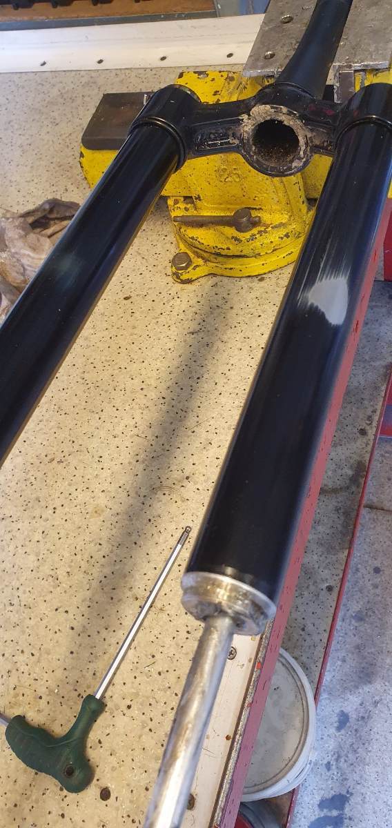

Chiński widelec - ToSeek Kn34. Stan po czterech jazdach:
Zacina się, i w ogólności nie polecam. Serwis zerowy był zrobiony i nasmarowany szczerze. Plastikowe tuleje jednak robią swoje. Wyjąłem je i zeszlifowałem, zobaczymy co się będzie dalej działo.
EDIT: Swoją drogą, drugi widelec podobnego kalibru który mam też się przetarł, ale przynajmniej nie zacina się. No i oba jeszcze nie mają luzów. Więc pewno sezon przejeździ.
