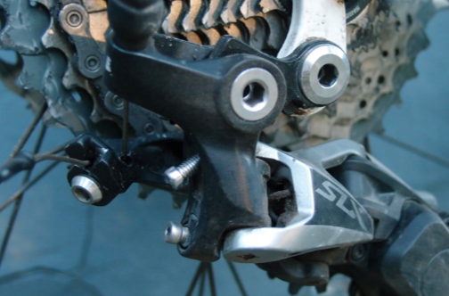

marcesco Napisano 24 Marca 2023 Udostępnij Napisano 24 Marca 2023 (edytowane) 40 minut temu, KSikorski napisał: Da się to zrobić kupując dedykowany adapter (wolftooth taipan lub coś z j-tek) Oczywiście to miałem na myśli, pomyliłem nazwy. Temat przerabiałem jakiś czas temu u siebie. Co do rozwiercania otworu w przerzutce - czy po jakimś czasie krawędzie otworu nie przetną linki? Edytowane 24 Marca 2023 przez marcesco Cytuj Odnośnik do komentarza Udostępnij na innych stronach More sharing options...
kfas666 Napisano 24 Marca 2023 Udostępnij Napisano 24 Marca 2023 42 minuty temu, KSikorski napisał: @marcesco co by miał dać goatlink? To tylko przedłużka, nie zmienia przełożenia między manetką a przerzutką. Da się to zrobić kupując dedykowany adapter (wolftooth taipan lub coś z j-tek), lub na darmowym patencie kolegi @lukwycz: Szkoda. Dodawanie adaptera za ponad 200pln żeby dać tańszą przerzutkę odpada. Cytuj Odnośnik do komentarza Udostępnij na innych stronach More sharing options...
KSikorski Napisano 24 Marca 2023 Udostępnij Napisano 24 Marca 2023 Cytat czy po jakimś czasie krawędzie otworu nie przetną linki? Jeśli wywierci się otwór wiertłem dajmy na to 1,2mm, a potem sfazuje krawędzie wiertłem 1,8mm to będzie w porządku. 1 Cytuj Odnośnik do komentarza Udostępnij na innych stronach More sharing options...
lukwycz Napisano 27 Marca 2023 Udostępnij Napisano 27 Marca 2023 (edytowane) W dniu 24.03.2023 o 10:21, marcesco napisał: Co do rozwiercania otworu w przerzutce - czy po jakimś czasie krawędzie otworu nie przetną linki? Jeździłem tak ponad rok bez żadnego uszczerbku na lince w tym miejscu. W tym patencie z wyliczeń przy 11s wyszło mi że otwór trzeba zrobić w podziale ramienia 1:3 (o 1/4 je skrócić), żeby mały uciąg manetki szosowej ruszył górską przerzutkę o pi*drzwi taki sam skok. Dało się to nawet wyregulować. Oczywiście wszelkie przeróbki na własne ryzyko Więcej tutaj: Edytowane 27 Marca 2023 przez lukwycz 1 Cytuj Odnośnik do komentarza Udostępnij na innych stronach More sharing options...
