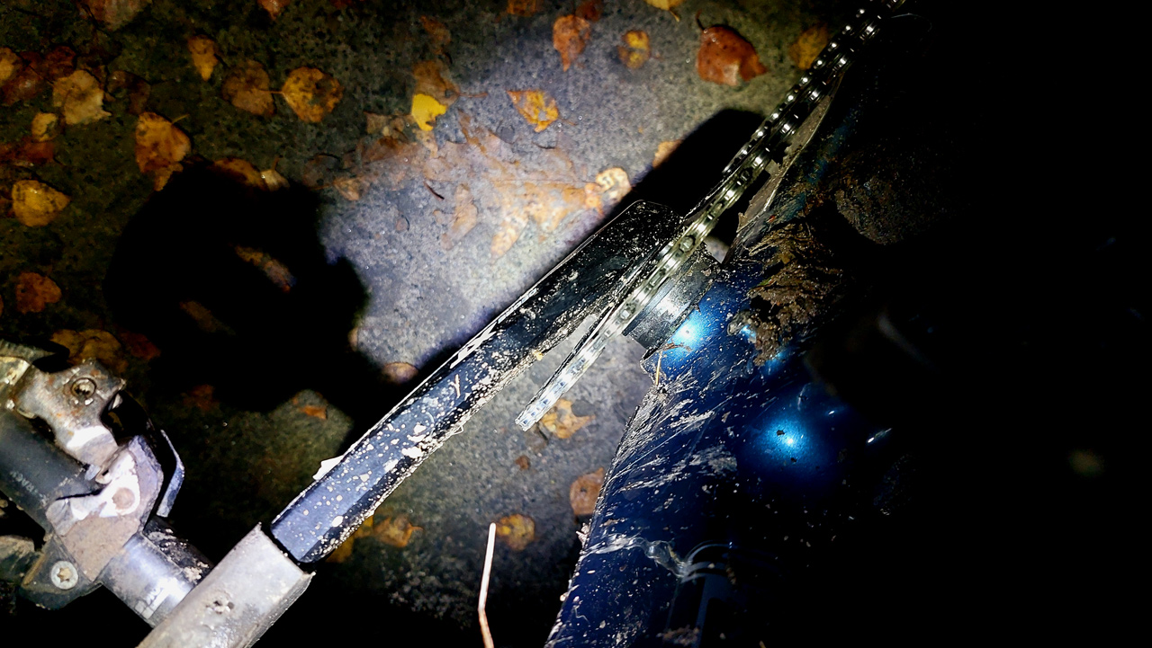

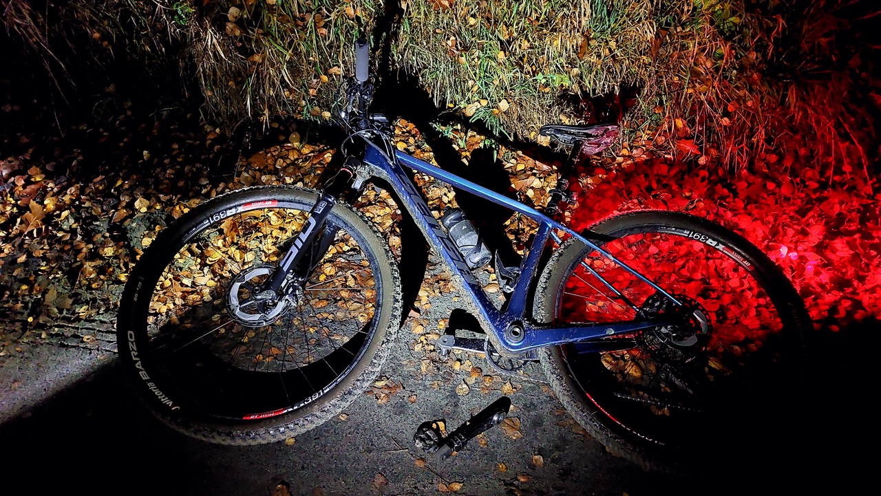

CoolBreezeOne Napisano Środa o 19:57 Napisano Środa o 19:57 Poszedłem dzisiaj na rower. Miała być szybka treningowa runda po "górskiej" pętli CX i jakiś rozjazd po polach i lasach. Tak mi się fajnie jechało, że w pewnym momencie aż wyskoczyłem z korby. Nie wiem co nie pykło, ale... nakrętki kontrującej HT2 już nie znalazłem. Chciałem to lewe ramię jakoś szybko rozkręcić i zamontować ponownie na awaryjny zjazd do domu, ale nie wziąłem w pośpiechu podsiodłówki z multitoolem. Chciałem na wcisk, ale coś nie grało - nie było do czego montować. Okazało się, że z drugiej strony z wrażenia wyskoczył sobie pressficik. Więc, lewe ramię do kieszonki, prawe jakoś tak na "styk" wcisnąłem, dropper w dół i zamaszystym krokiem hulajnogowym dokulałem się tych parę kilometrów do bazy. Jutro w planie ogarnianie problemu. 4 2 Cytuj
RabbitHood Napisano Czwartek o 05:38 Napisano Czwartek o 05:38 Ah pressfit - najwspanialszy wynalazek przemysłu rowerowego! 2 Cytuj
CoolBreezeOne Napisano Czwartek o 08:39 Napisano Czwartek o 08:39 Oj tam, oj tam. Mam mniej zachodu z dobrym pressfitem niż z Ninją Tokena. Fakt, akurat w powyższym przypadku skręcany/wkręcany suport pewnie dałby radę i nie poddał się tak łatwo. Dobra dźwignia robi swoje Cytuj

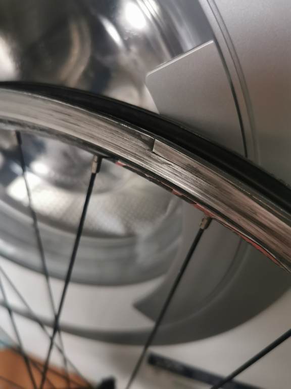

dfq Napisano Czwartek o 08:51 Napisano Czwartek o 08:51 (edytowane) Coś chrobotało w starym 20 letnim commuterze żony. Myślałem że to kwestia regulacji V-brake lub klocków. Po bliższym spojrzeniu okazało się że ...pękła obręcz w tylnym kole 🙃 No cóż, nie było co brać jeńców - piasta już zajechana, na kasecie zęby rekina, łańcuch rozciągnięty jak sznurówka ( na wiosnę rower był w serwisie na "przeglądzie") , tylko opony półroczne w dobrym stanie. Wymiana koła, nowa kaseta, łańcuch i swoja robocizna. Ubawiły mnie trochę ceny - 8rz kaseta, łańcuch po 40 zł 🤣 Przy okazji wymieniłem łańcuszek w swoim ebajku - 2100km, rozciągniecie 0.5 ". Zrobiłby pewnie ze 2.5 tysi ale nie chciałem ryzykować bo kaseta 12rz 10-51 to już nie jest wydatek 40 zł 😱 Edytowane Czwartek o 09:12 przez dfq 2 Cytuj
