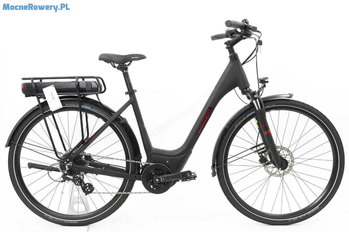

Już testowaliśmy na pożyczonych. Po płaskim i lekko pagórkowatym dalej zostaje w tyle ale w miarę blisko więc można powiedzieć, że jedziemy razem.
W górkach sprawa wygląda inaczej - musi jechać na mocnym trybie,  z reguły mnie odstawia ale bateria szybko leci i dystanse ciut za krótkie dla mnie.
Na razie tylko po osiedlu pojeździła, ale liczę na to, że będzie można się wybrać razem na jakieś fajne tripy.

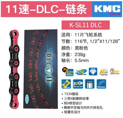

A ja kupiłem lańcuch KMC "prawie wykładany diamentami"  ;) . To już trzeci, bo drugi własnie dopija do 500km, więc już będę mógł stosować tradycyjną "trójpolówkę" :D.
Łańcuchy działają bezproblemowo, ale KMC jest głosniejszy przy zmianie przełożenia niż Shimano. Może to te diamenty chrzęszczą i strzelają ;)
