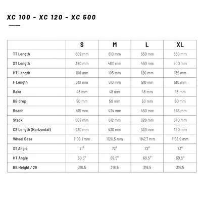

Stierlitz Napisano 15 Sierpnia Udostępnij Napisano 15 Sierpnia Może ktoś mi doradzi, bo dla mnie tabelki z geometrią to czarna magia. Mam 179 cm wzrostu i 83 cm przekroku, rower rockrider xc120. Brać M (wg. deca 165-174), czy L (wg. deca 175-184)? L jakiś długi i jakoś psychologicznie krocze blisko ramy, znowu M zwrotniejszy, ale sztyca wywalona w kosmos i trochę jakbym miał wypaść przez kierownicę. Potrzebuję roweru do rekreacji. M ma korby 170, co mi odpowiada, natomiast L 175 - za długa. Szkoda, że nie zrobili M/L. Widzę, że pinie odnośnie rozmiaru dość sprzeczne. Przymierzałem się do obu, ale po sklepie to nie testy. Cytuj Odnośnik do komentarza Udostępnij na innych stronach More sharing options...

chudzinki Napisano 16 Sierpnia Udostępnij Napisano 16 Sierpnia 15 godzin temu, Stierlitz napisał: ale sztyca wywalona w kosmos i trochę jakbym miał wypaść przez kierownicę. 1,5 cm różnicy w wysokości kierownicy. Osobiście, przy nieco mniejszym przekroku, wybrałbym M`kę i ewentualnie założył dłuższy mostek. Co nie wybierzesz - błędu nie popełnisz 🙂. Cytuj Odnośnik do komentarza Udostępnij na innych stronach More sharing options...

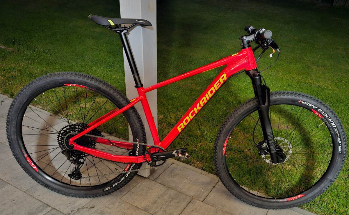

Stierlitz Napisano 17 Sierpnia Udostępnij Napisano 17 Sierpnia Przyjechał rozmiar M, wybaczcie jakość zdjęcia, ciemno już było. Tak to wygląda po wstępnej przymiarce, zostaje 1,5 - 2 cm do ogranicznika w oryginalnej sztycy, mostek na plus. Chyba przydałaby się sztyca z offsetem 15-20 mm. Wcale nie mam dużo przestrzeni do krocza, dziwne 🧐 Cytuj Odnośnik do komentarza Udostępnij na innych stronach More sharing options...
Stierlitz Napisano 21 Sierpnia Udostępnij Napisano 21 Sierpnia Miałem w weekend trochę wolnego czasu, pomierzyłem dokładnie, poustawiałem i chyba nie ma co się kopać z koniem. W dobrze ustawionych spd, spodenkach z pampersem sztyca (400 mm) 1 cm od ogranicznika, docelowo może 0,5 (pokrywa się z zasadą przekrok- 10 cm), żeby właściwie ustawić siodełko względem osi pedała trzeba odsunąć je na maksa do tyłu, mostek na plus, ale trzeba by dać ze dwa centymetry dłuższy. Można go dopasować - sztyca 20 mm offsetu, dla spokoju 450 mm długości, żeby więcej rurki było w ramie, do tego mostek 90 mm z dużym wzniosem 🤔 Chyba jednak pójdę w przeciwnym kierunku - wymienię na L i dam mostek 60 mm. Martwi mnie przekrok, tyle się naczytałem, że ludzie zazwyczaj na za dużych ramach jeżdżą... Myślicie, że w Decathlonie można się dogadać, żeby w L zamontowali korbę 170 a nie 175? Mają w ofercie osobno takie korby w różnych długościach. Cytuj Odnośnik do komentarza Udostępnij na innych stronach More sharing options...
