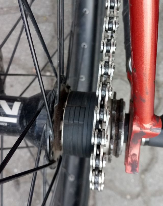

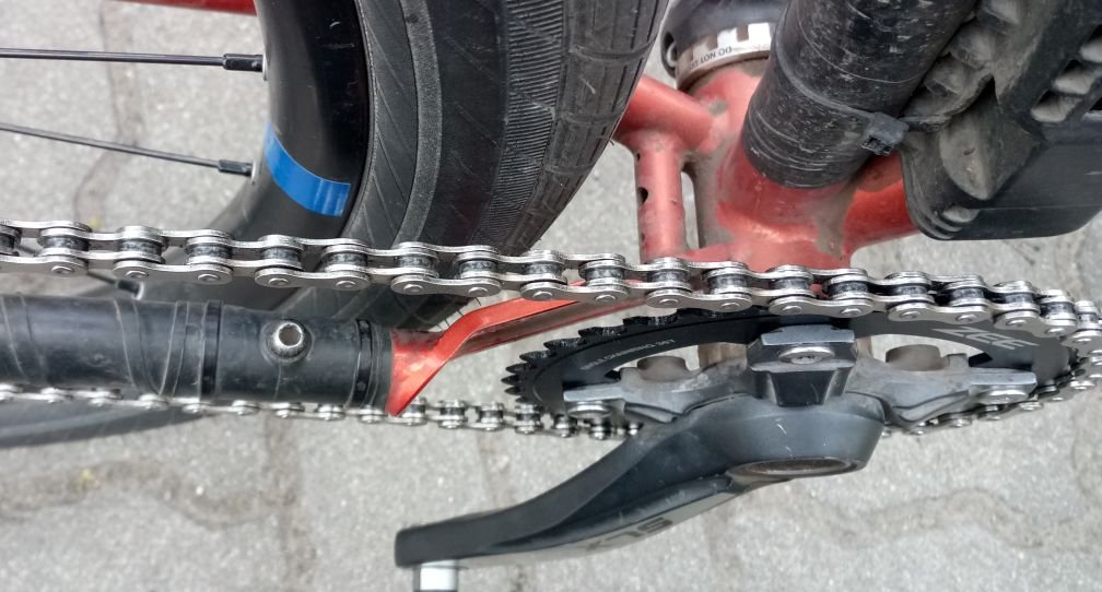

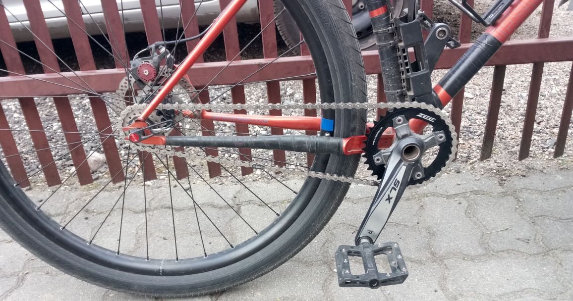

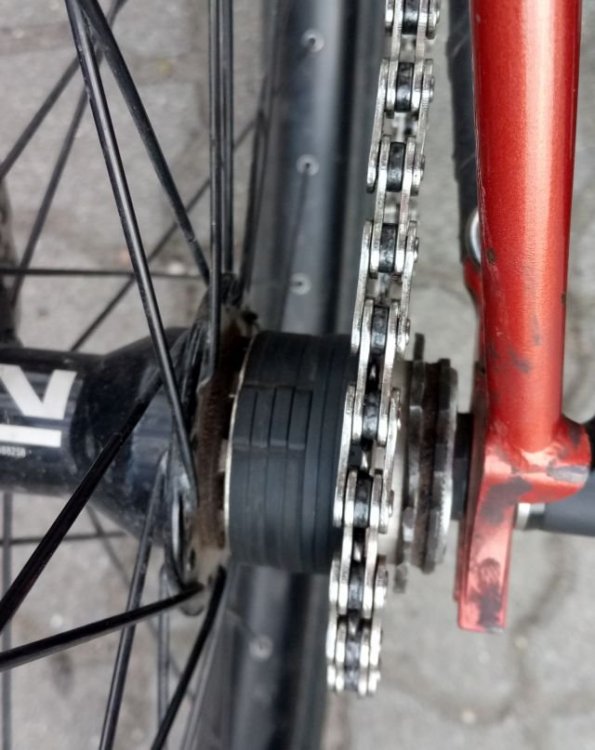

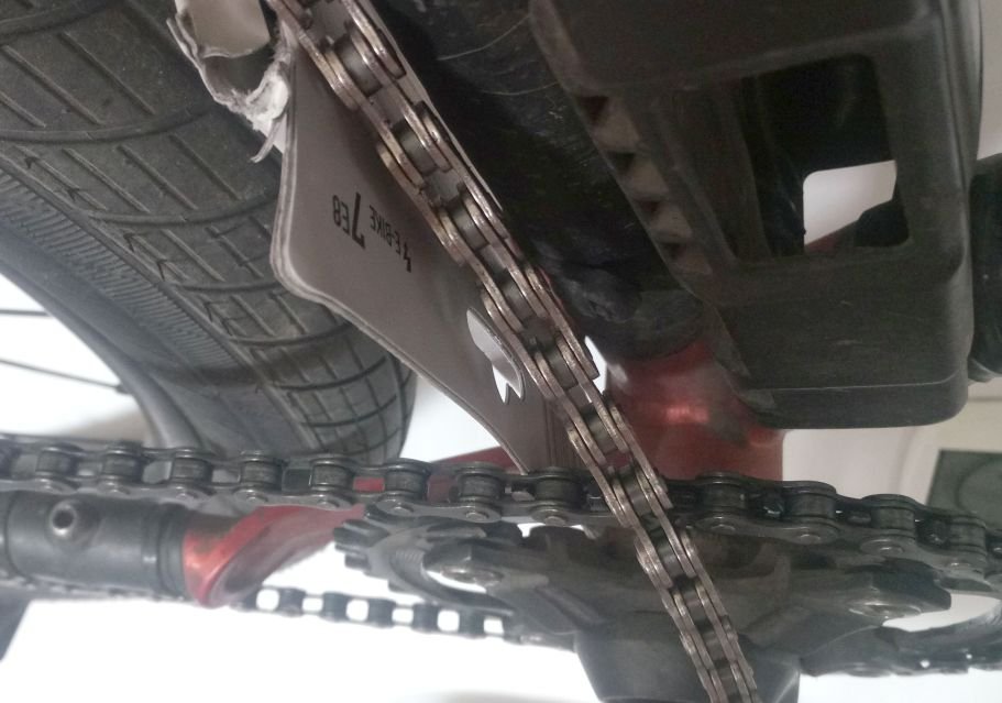

W nawiązaniu do tematu łańcuchów do SS wykonanych z wysoko przetworzonej marchwii oraz stopów metali miękkich, to znalazłem rozwiązanie. Wymagało to co prawda wymiany przedniego blatu na zwykły, bo żaden narrow-wide tego łańcucha nie chciał przyjąć, ale działa. Nie chciałem 1/8, bo za szeroki i ciężki jak na moje, więc wziąłem 3/32. Tak nawiasem mówiąc to blat ZEE 36T ma pewien niewielki owal, bo łańcuch w pewnym momencie (korba u góry) jest bardziej napięty a w innym jakby puszcza.
Przedstawiam wam Connex 7z8:

1. Coż to za przełożenie masz obecnie?
2. Czy nie przesuwa ci się koło w tym zacisku DT?
Gdyby ktoś chciał, to mam pancerny łańcuch (ivanowy) na sprzedaż. Dla mnie za pancerny, ale dla zrywaczy łańcuchów może okazać się wybawieniem.
Mowa o Wippermann connex BMX 1G8. NIe wiem, czy zrobiłem na nim 50 km, więc jest jak nowy. Taki, jak tu https://www.radiusbike.com/products/wippermann-connex-bmx-ig8
Odnośnik do komentarza
Udostępnij na innych stronach
Obecnie mam przełożenie 36:18 (2.0).
Wcześniej miałem 36:22 (1.63) , ale po ostatniej wyprawie na Zachem z chłopakami stwierdziłem, że nie jestem w stanie dokręcać na prostej i to za miękkie jest. 38:22 (1.72) też było za miękkie. Przełożenie 2.0 to akurat takie co pozwala na prostej daleko i szybko pojechać, w terenie się zmęczyć, ale nie zamordować.
Connex 7z8 podczas próby skrócenia połamał mi dwa skuwacze. Ostatecznie dopiero imadło, punktak i 3kg młotek pozwoliły wybić pin.
Zacisk DT trzyma elegancko, nie zdarzyło mi się, żeby koło mi w tył odjechało. Mam tam ośkę 10mm thru bolt a nie 5mm szpilkę.

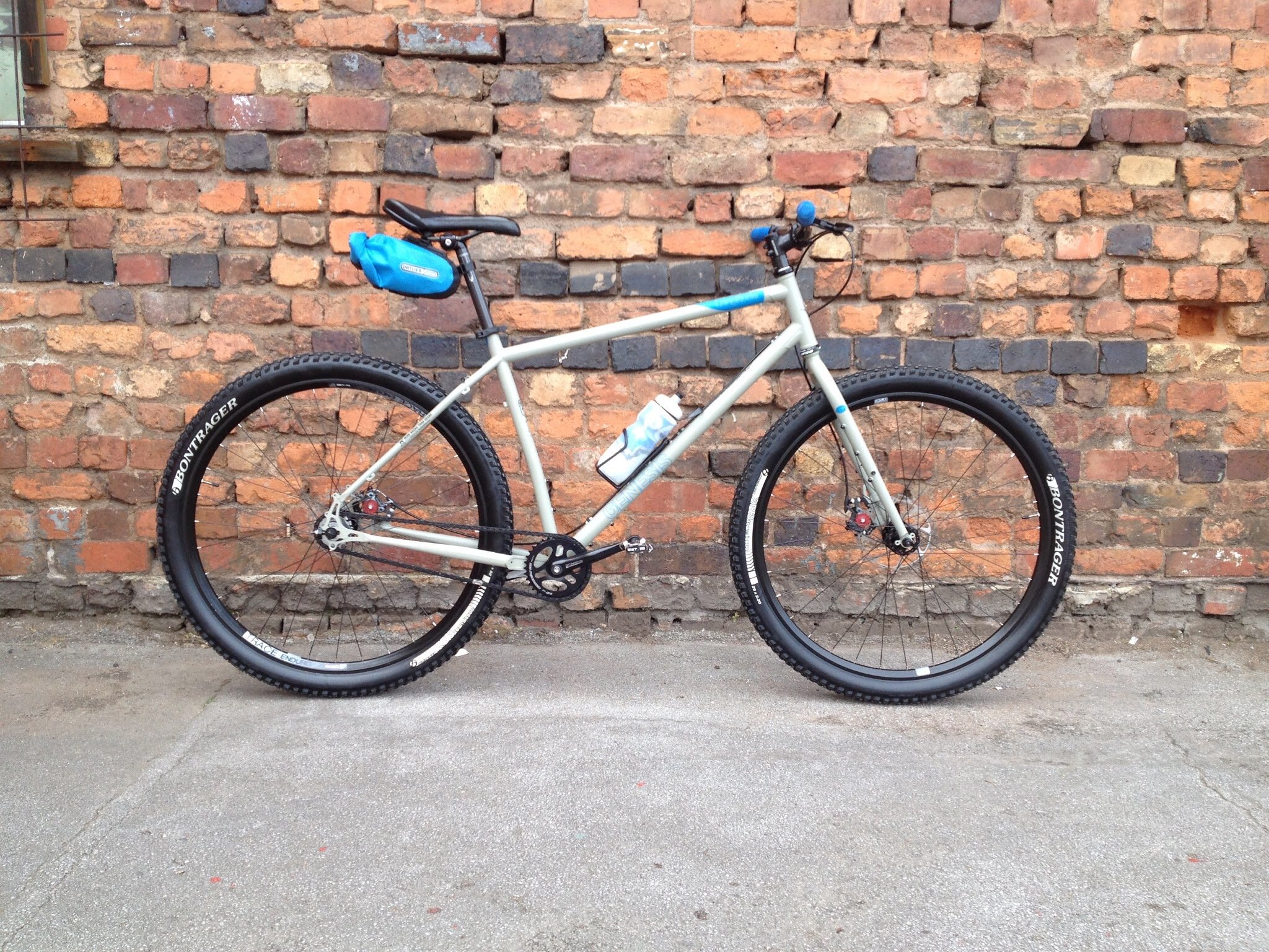

@szybszy: nie mam pojęcia o czym piszesz :002:  To jest przecie kompaktowa geometria, na Stallovym 2014 dostałem medal za najdłuższy rower, ochrzczony roboczo “przegubowiec”.  Mowa o Genesis Longitude Mk1 jak niżej.
Jak się ma 70% wysokości w tułowiu z rękoma gibona to tak to właśnie wychodzi.  Moje oko zaś zawsze bawiły ludki z ramą o rozmiar za małą ze sztycą w chmurach i mostkiem długością dorównującemu mostowi bruklińskiemu ;)
Ale, każdemu według zapotrzebowania :thumbsup:
p.s.: zapomniałem dodać że w stajni drzemie też Kona Joe (rower a nie kawa), kto ją raz ujarzmił nie będzie mieć problemów nawet z zawróceniem pociągiem w tunelu.

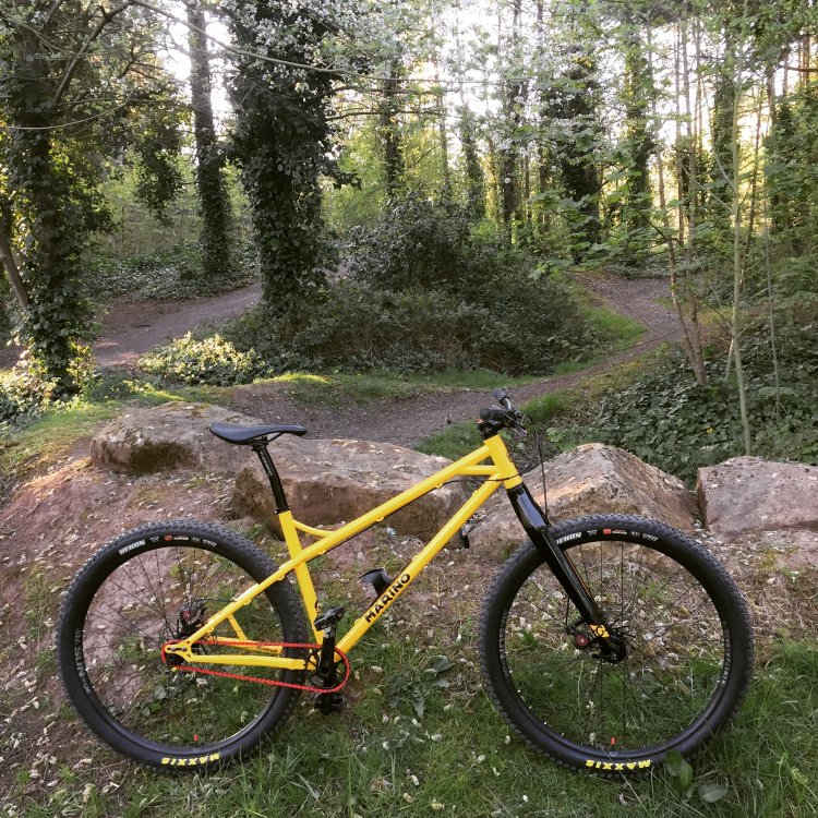

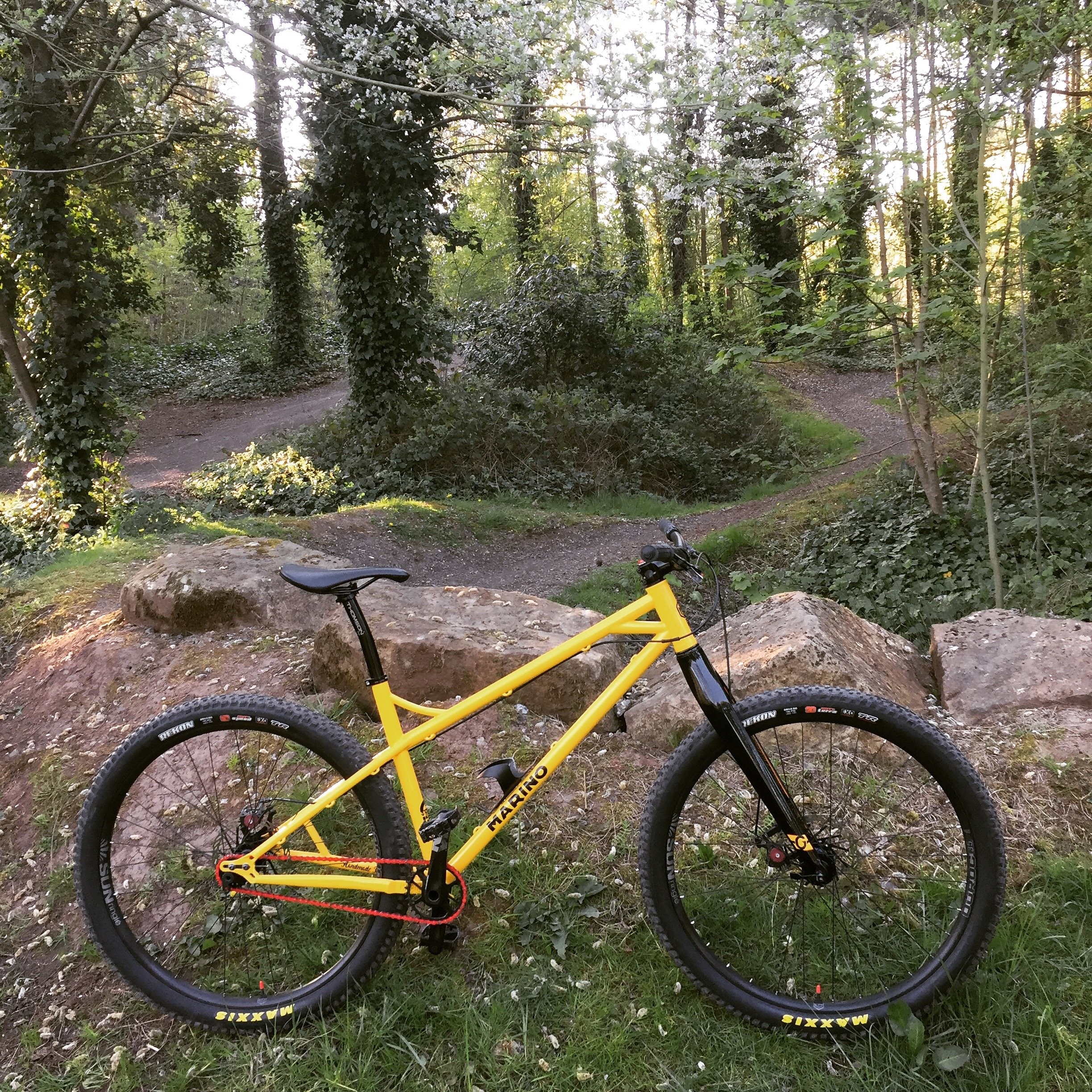

To jakaś pomyłka zaszła... miałem na myśli:
https://www.forumrowerowe.org/uploads/monthly_2020_05/A09CEC94-AEE3-4850-BB86-DB5D454CA5BF.thumb.jpeg.0af4df8f96557c4f14422b2edb616323.jpeg
z czerwonym łańcuchem, napiaem MARINO i oczywistym zastrzałem przy główce.. bo tylko patrzeć jak pyknie :)
A ten, który pokazałeś tuż powyżęj, jak najbardziej standard, choć też jak u mnie i w starszych MTB wypuszczona mocno do przodu ośka (offset). Ma to jednak kolosalną zaletę w pakowaniu roweru do sedana lub krókeigo bagaznika... obracając widełki w tył, skraca się dość znacznie rozstaw osi i długość roweru !

@szybszy: ja Ci dam pyknie :pirate:
67* na główce, zapewne takie złudzenie przez sztywny wideł miast amora...przegubowiec zaś 68* na dziobie ale wideł niższy o 66mm.
No i oby do re-edycji Stalowej :thumbsup:
