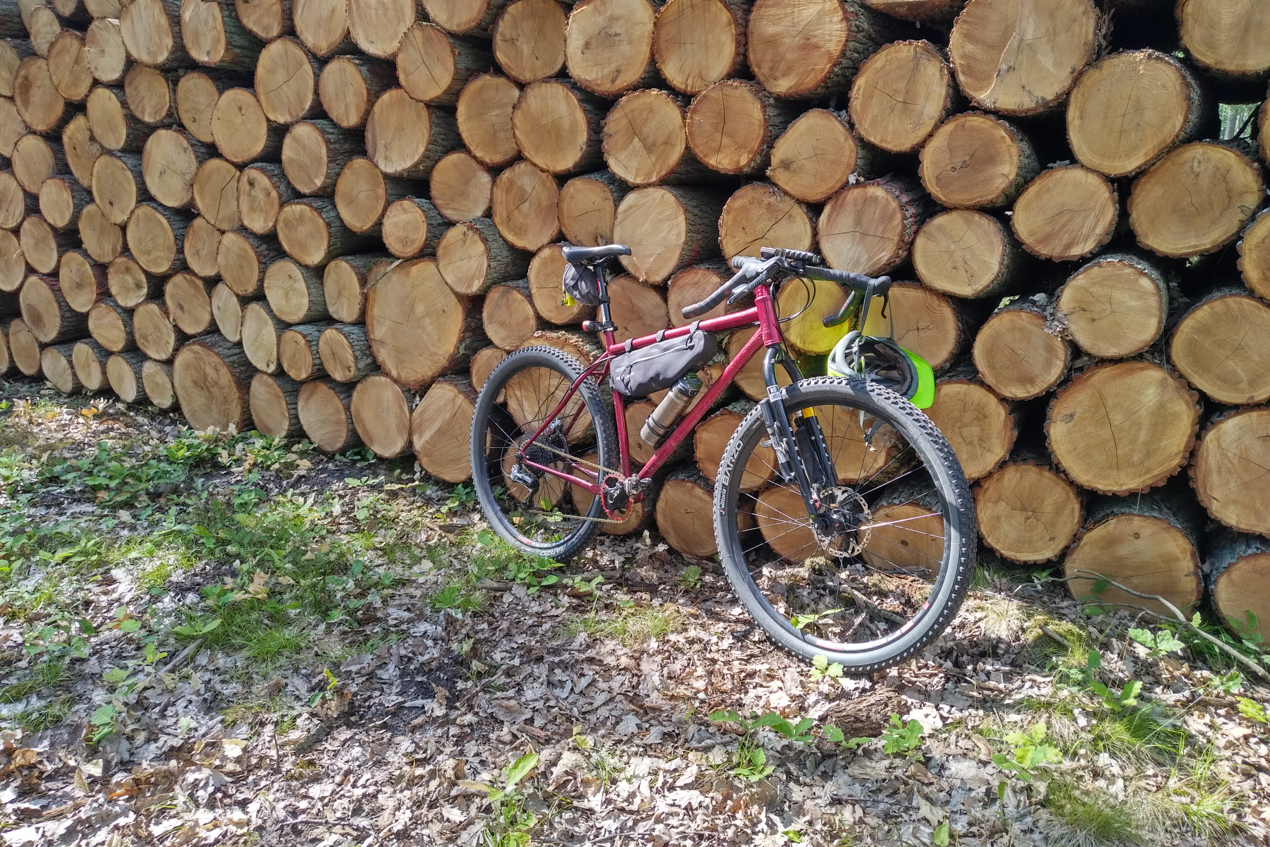

Cóż to się stało ze świecącym paskiem na Big Apple'u? Wytarł się po całym dniu latania po lesie, czy sam z premedytacją go usunąłeś?
Jak znajdę chwilę na zrobienie zdjęcia w naturze, to też podeślę nowe, obecne wcielenie mojego Gienka. Poszedłem w nieco inną stronę...

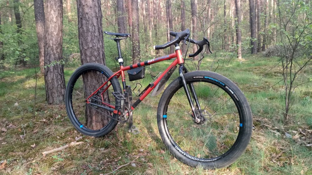

@rambolbambol  pięknie wyszło , w końcu Salsa wygląda jak na miarę z tą gumą, u mnie na 2.25 nadal za dużo miejsca jest .
Żywię wielką nadzieję że na NówkieStalówkie dotoczysz się w setupie niewiele odbiegającym od powyższego ;)
Zachęciło mnie to do eksperymentu ubaranienia Garego ...i w związku z tym zapytuję - co to za kiera , model / szerokość , jakąś opinię możesz skrobnąć jak się sprawuje w tym zestawieniu?

@RafalxM
W zadzie mojego HL mieści się spokojnie Geax Mezcal 29x2.6 na obreczy 35mm wewnętrznie. Jest jeszcze po 4-5mm prześwitu z każdej ze stron. Koło jest odsunięte o 5mm od najkrótszej długości widełek (HL ma poziome haki). To ładnie bieżnikowana opona jest.
Próbowałem też w tyle upchnąć Vee Speedster 29x2.8 cala i to by się sprawdziło, ale gdybym miał albo węższą obręcz, albo przerzutkę. Wtedy koło bym ustawił w takim położeniu, żeby opona nie obcierała. Przy poziomych hakach i konieczności napięcia łańcucha w singlu nie udało mi się tak dopasować opony do prześwitu.
Przy twoim wzroście szukałbym ramy 17 cali. Ja mam 182cm wzrostu i 19 cali jest idealna.
Tak jak kazafaza wskazał, kierownik to Genetic Digest o prawilnej szerokości 480mm.

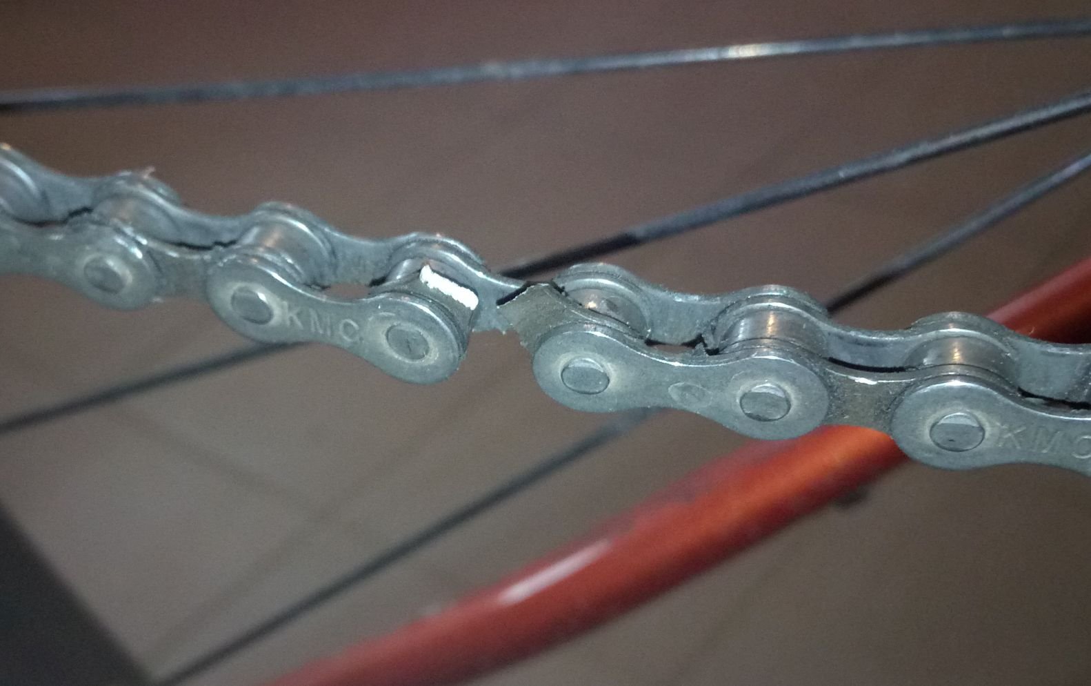

Nawet 200km na tym nie przelatałem!
Kup tego KMC mówił sprzedawca, mocny będzie.
3 tony tego sprzedaliśmy!
Chińczyk płakał jak ogniwa zakuwał.
Załamka ... ale i duma, bo to pierwsze w życiu zerwane ogniwo.
Znacie jakieś dobre, ale nie za kosztowne łańcuchy do SS, co byście polecili?

KMC :D
A po prawdzie to może trafiłeś na ogniwo jakieś felerne, nie skreślaj całej firmy od razu.  No i gratsy za megawaty drzemiące w łydach.
1/8” będzie żywotniejszy od 3/32” i to jest z reguły mój wybór, nawet jak mam węższe zębatki - linia łańcucha nie musi być idealna na 100%, minusem jest nieco wincyj dźwięków z napędu...

Szhimano nie lubi skuwania inaczej niż pinem nowym albo spinką. W zasadzie ostatnio tylko spinkuję nawet przy przedłużaniu. Na dwie spinki .
Iwan ma łańcuch o grubości znanej z niemieckich śluz nad Mmamerkami, ale możliwe że w zagłębiu rury czy innych zakładach Kruppa już takich nie robią
Ps raz trafił mi się żywotny łańcuch 1/8 z lat 80 niemiecki. marzenie. Trenowałem na nim zimą na Wichrze. Raz. Po nim wyciągały  się wszystkie dostępne w stolica sklepach jednorzędowe. Raczej tanie, PC 1 był na końcu. To było wtedy,  kiedy nie kupowałem chyba jeszcze w sieci, a KmC były tylko do BMX i za krótkie. Dawno.
