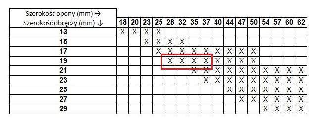

Witam. To przeanalizowałem i nie wiem czy dobrze rozumiem moze mnie ktos poprawić jak błędnie. Z godnie z opisem ramy , czyli 700x28C38C ETRO 622x19. Rozmiar 700 i "622 ISO -szosowe" to ten sam rozmiar felgi czyli 28", a 19 to szerokość obręczy. Dobieram zgodnie z wymiarem w tabeli i szerokość opony od 28-37. A z poniższego zdjęcia opisy na pudełku detki dobieramy szerokość opony : 32-622(ISO)>47-622(ISO) wynika ze dla opony 28" szerokosc od 32-47mm 28x1.5 > 28x1.75 oznaczenie na oponie 28 " od 1.5 do 1.75 700X32C > 700x 47C to samo co wyzej od 32-47mm
