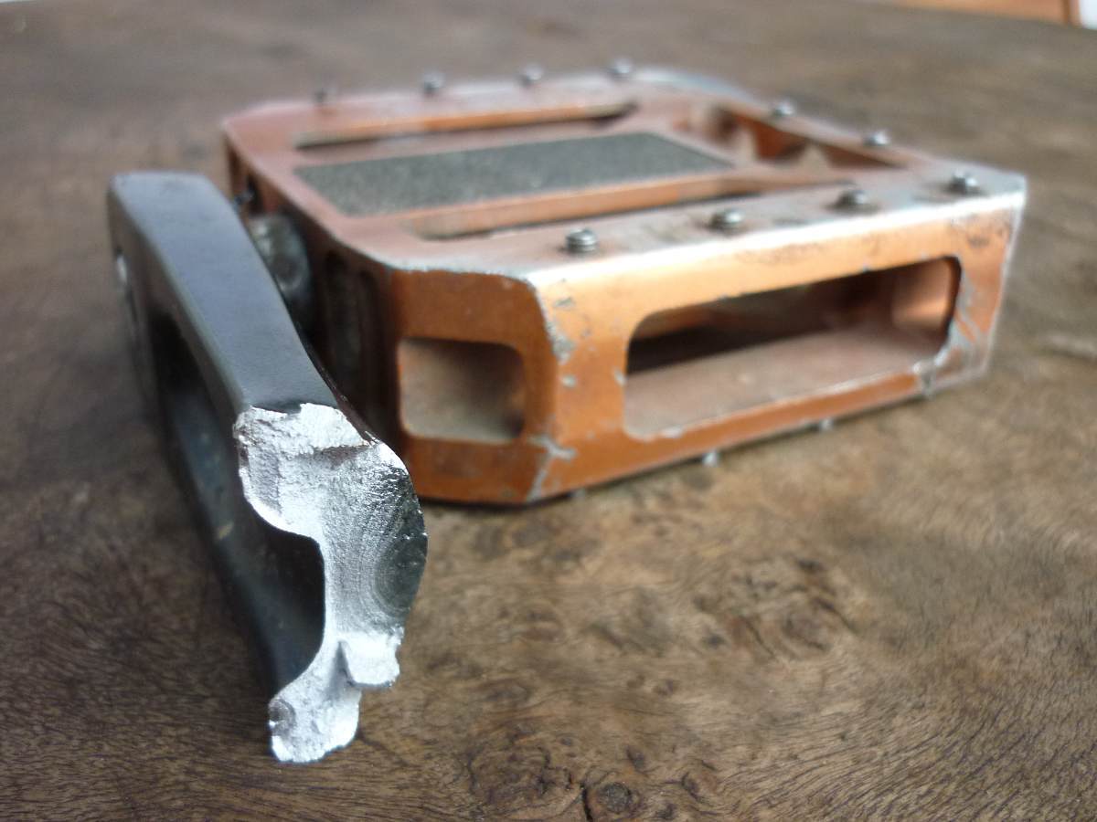

Ale jak widać nawet i HT2 nie są przypadkiem beznadziejnym: https://www.mtb-news.de/forum/t/kurbel-kuerzen-kleine-fotostory.645259/page-7#post-12989376
Ciekawi mnie sprawa zasadnicza: @bart50 jesteś przekonany, że potrzebujesz taki dziecięcy rozmiar 155mm? Jakie uzasadnienie? Jeżeli znajdziesz korbę która pozwala na wiercenie, to sama robota dla ogarniętego ślusarza jest łatwa, trudność sprowadza się do zamocowania na stole maszyny i posiadania prawego i lewego gwintownika. Nawet wiertarka stołowa (ale ta profesjonalna😉) da radę👍.

Nie kojarzę żeby korby Deore 3x były puste w środku. Strzelam że autor zastosował skrót myślowy, mając na myśli korbę z zintegrowaną osią. @bart50 w zasadzie to jeżeli będzie to zrobione równo, to nie widzę powodu dlaczego to by nie miało działać. -

Jeśli to jest korba Hollowtech2, tak jak pisze @bart50 to raczej jest pusta, jak sama nazwa wskazuje. Edyta dodaje, że po szybkim rzucie okiem na stronę Shimano Deorki chyba faktycznie nie są HT. Pytanie o jakiej dokładnie korbie rozmawiamy.

Może ten przekrój przez przykładową korbę HT2 ostudzi Twój entuzjazm do jej skracania o 20mm
