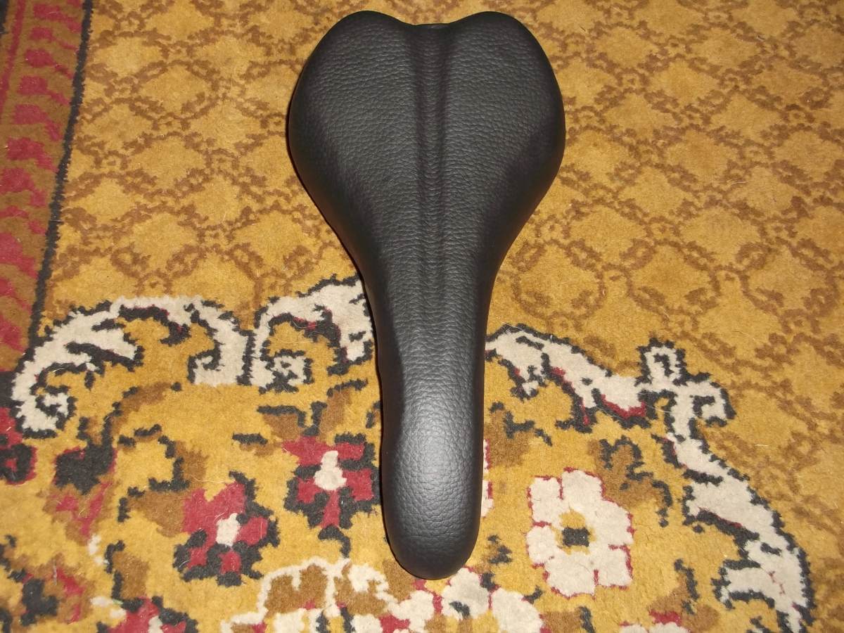

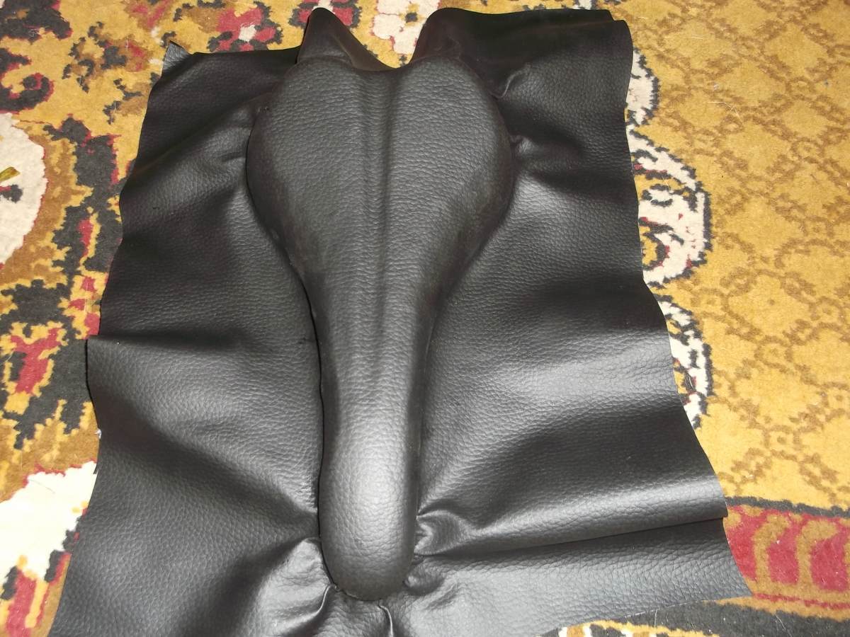

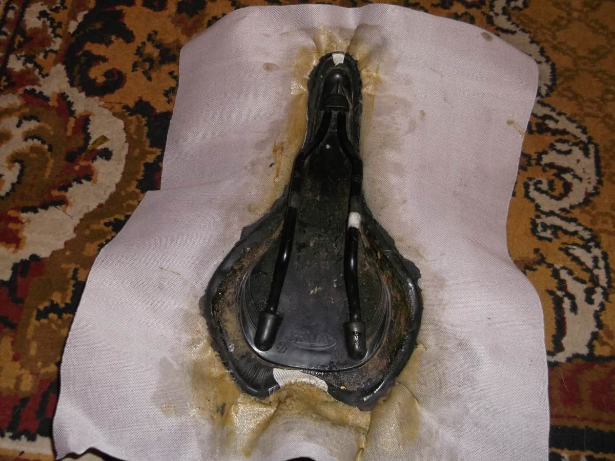

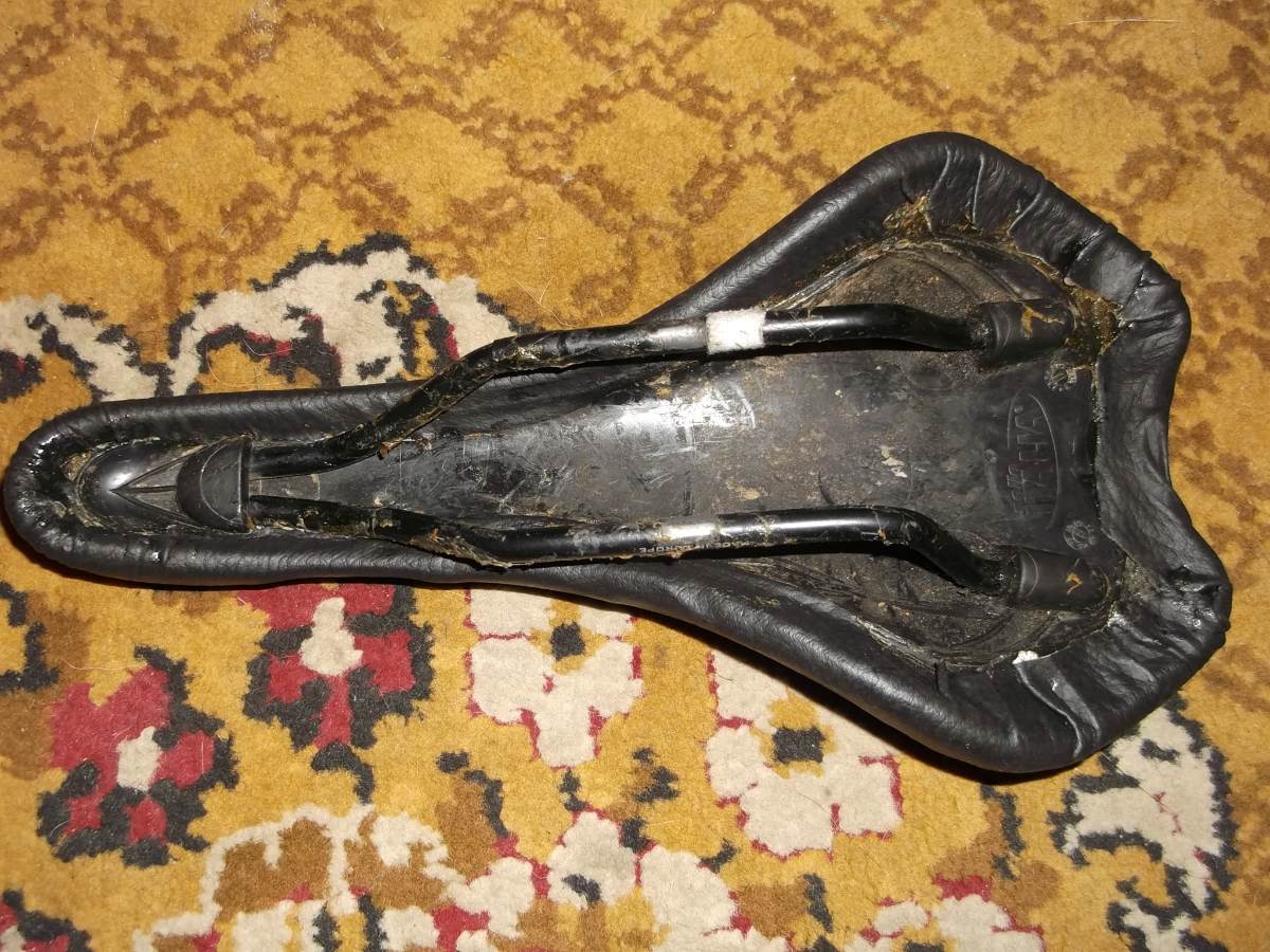

Moje Selle Italia Qbik miało już mocno przetarte pokrycie (aż do gąbki na prawym boku, na skutek tarcia udami przez kilkanaście lat): Ponieważ lubię to siodełko, zdecydowałem się na jego samodzielną reanimację przy pomocy kawałka sztucznej skóry (skaju). Starego pokrycia nie ściągałem, bojąc się o wydarcie kawałków gąbki wypełnienia. Obie powierzchnie smarowane klejem typu Butapren firmy Selena (odradzam z firmy Dragon - sam rozpuszczalnik, strasznie śmierdzi i prawie nie klei), odczekanie kilkunastu minut i ostrożne łączenie, zaczynając od środkowego kanału siodła.- 2 121 odpowiedzi
