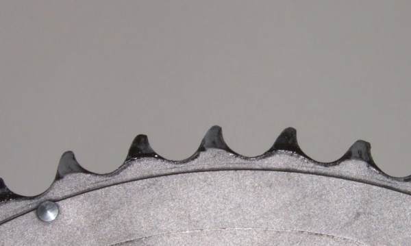

Zużycie korby [korba] [ultegra]
RabbitHood odpowiedział caballoBlanco → na temat → Naprawa i konserwacja roweru - zrób to sam
Nie, nie jest zjechana - po prostu farba ci zeszła. Zacznij zastanawiać się nad wymianą jak zęby będą miały kształt "zęba rekina". Szpilki od Marvelo nadają się na przerobienie ich np na tarczę zegara. -
