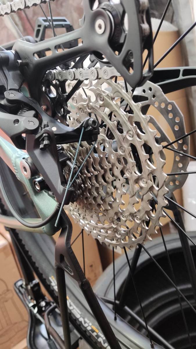

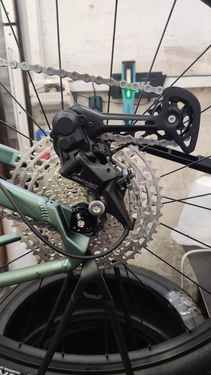

  2. Tego dokładnie nie rozumiem. Co haczy? Haczy czy łańcuch próbuje wskoczyć na inną zębatkę?
  3. Tak Tak. Naprawdę brakuje minimalnie, żeby było bardzo dobrze, ale jednak.
  4. A kaseta oczywiście ta większa, czyli 51t?
