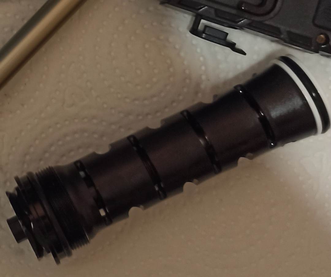

  2. Strzykawka z wężykiem i w razie czego możesz odespać nadmiar po wykręceniu korpusu tlumika MC.
  3. To jest atrapa roweru elektrycznego, wykonana najtaniej, jak się da. Taki e-makrokesz. Ja bym się bał, żeby ten dziadowski napęd elektryczny się nie zapalił podczas ładowania i nie wywołał pożaru.
  4. Rozumiem że nie sprawdzę tego w żaden inny sposób jak tylko składając amortyzator?
  5. To zależy. Objętość samego tlumika MC jest większa niż to co jest w stanie wypchnąć shaft (nie tłok) tlumika kompresji.

  7. @Dokumosa masz na myśli katalog "spare part catalog" ? Bo tam faktycznie uszczelka ma oznaczenie: 00.4318.045.003 i jest bez kołnierza. Na przyszłość już wiem jak postępować. Co do ilości oleju: mierząc tłumik, wymiar od górnego kołnierza korka do dolnego oringu wychodzi coś ponad 90 mm. A w serwisóece od lustra oleju gdy tłok jest w skrajnie dolnym ołożeniu, producent podaje przedział 71-77mm. Wtedy tłumik będzie zanurzony kilkanaście mm w oleju, czyli już bez składania domyślam się że nie będzie prawidłowego skoku amortyzatora. Dobrze myślę? Poziom powyżej powyżek oringu raczej nie jest mile widziany. Na większości materiałów od unbroken reed na YT, właśnie w ten sposób ów Pan mierzy wysokość oleju. uważam że gość zna się na robocie. Podrzucam zdjęcie tłumika z Reby z którą się męczę.

  12. Reba Gold B1 2026+. To jest sid 35 z tłumikiem na wzór chargera RC ktory się psuł. Ale wersje z MC też są. Co do opisu to faktycznie straszny bełkot. 3P i manualna czy zdalna kontrola kompresji to praktycznie wykluczające się pojęcia. Po prostu jest wajchą lub manetka 3-pozycyjna i jak producent zdecydował tak działa - o jakiejkolwiek kontroli nie może być mowy. Montaż zdalnej blokady wymaga zmiany tłumika jak w każdym RS.

  24. Dolny oring tłumika musi być zanurzony w oleju. Jesli będzie go kilka mm więcej to świat się nie skończy. W skrajnym przypadku nie będzie pełnego skoku. Zwykle trailhead podaje poprawne nr części aczkolwiek zawsze jednak patrzę na katalog części manuanie.
