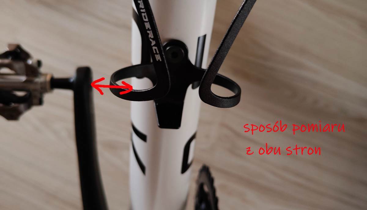

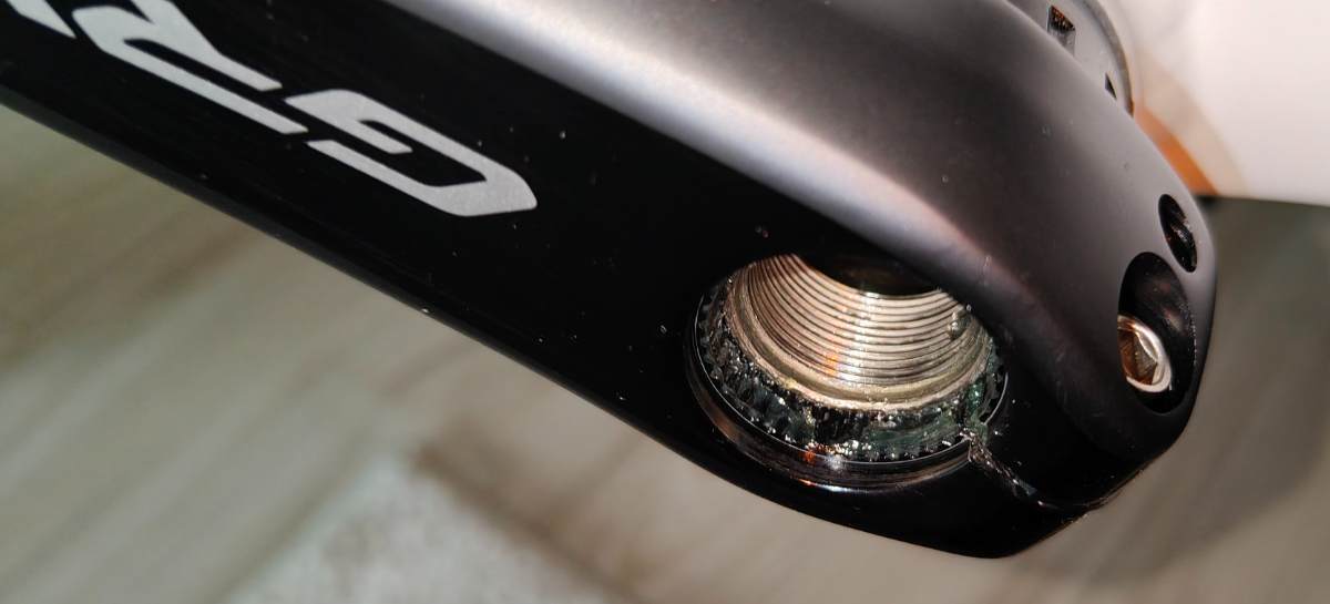

Hej. Mam mufę suportu o szerokości 68mm, korbę Shimano GRX FC-RX820 40T i suport SM-BBR60. I nie pasuje mi to - bez podkładek pod suportem cała korba jest przesunięta względem osi roweru w prawą stronę, mierząc odległość korby od dolnej rury. Jeśli zamontuję podkładkę 2,5mm na lewej misce to korba jest symetrycznie względem osi roweru, ale lewe ramię nie wchodzi całkowicie na oś - zostaje 5mm wolnego wypustu. Czy to jest ze sobą kompatybilne czy coś źle robię? -
