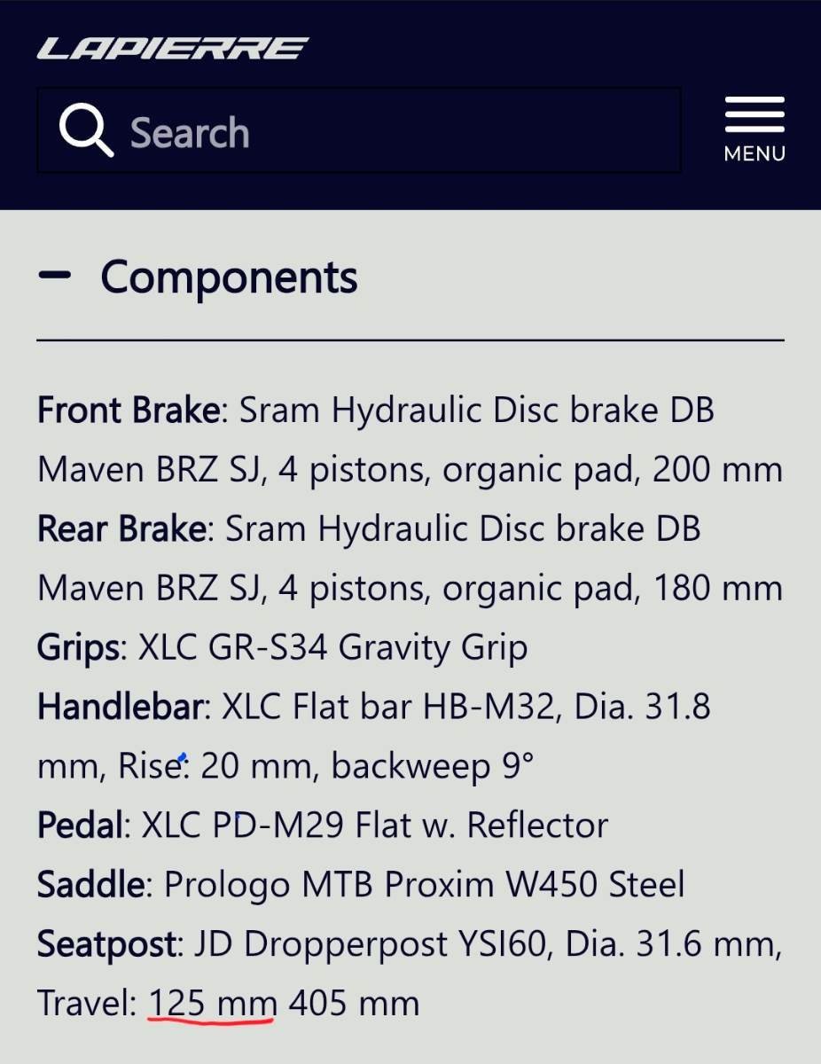

@Tyfon79 ale Ty sie brzydko wyrażasz. Siedze w domu ze złamaną reką i chce pomóc w miedzyczasie. Nic nie mam nic do marki Lapierre, ich rowery wyglądają pięknie i życze im jak najlepiej, ale po prostu jezdzilem tym zesty. Zwyczajnie w dół Sorry taka sztyca nawet na starym zielonym będzie ograniczac ruchy. I tu niewiele da sie zrobić, bo rura podsiodłowa jest wygięta - z tego co wlasciciel mówił. - Dzisiaj

Aż mi się nie chce wierzyć by sztyca 150-ka była problemem no ale może ja głupi jestem i się nie znam. Po drugie trzeba dokładnie czytać co kto pisze. Kto miał by się u licha ścigać trailówką jak jest model typowy pod enduro i o tym pisałem bo to widać na EDR-e. Jedna z bardziej utytułowanych marek z masą zwycięstw w generalce choćby Bruni'ego w zjeździe elita kobiet w enduro i nie tylko. Można czegoś nie lubić i ok ale są jakieś granice szukania kija do dupska by obrzydzić komuś markę. @NerfMe moja niechęć do podstawy Trance wynika z faktu, że testowałem ten model i Trance X bo taki miał być docelowy dla znajomego. Za mało skoku z tyłu aczkolwiek rower miał być pod najtrudniejsze Beskidzkie szlaki czyli choćby Śląski czerwony na Buczkowice lub z Baraniej na Wisłę niebieski. Nie chcę po prostu pakować kogoś na minę jak dokładnie nie wiem jakie zastosowanie. A co do Maestro pełna zgoda bo sam mam Reigna. Kończąc o ile deklaracja jazdy pytającego nie odbiega od planów to Spectal jest bardzo mocnym akcentem do takiego zastosowania i kończy zarazem z nieszczęsną Francuską marką. -

Wlascicielem marki Lapierre jest Accel Group, mają też chyba Ghosta i Haibike w portfolio. Generalnie pół asortymentu centrum rowerowego. Ogłosili upadłość kilka tygodni temu. Ja tym Lapierre zesty jezdziłem i imho paździerz bo siodełko jest bardzo wysoko i nie da się opuścić. Na płaskim wydaje się że super a na zjazdach -5 lat do skilla. Szkoda kasy. Na pewno nikt sie na tym poważniej nie sciga. Padlo tu info, ze lapierre zesty byl uzywany na pucharze swiata. Pogooglowałem i nie, już prędzej Lapierre Spicy - podobnie wygladajacy ale inny model -
