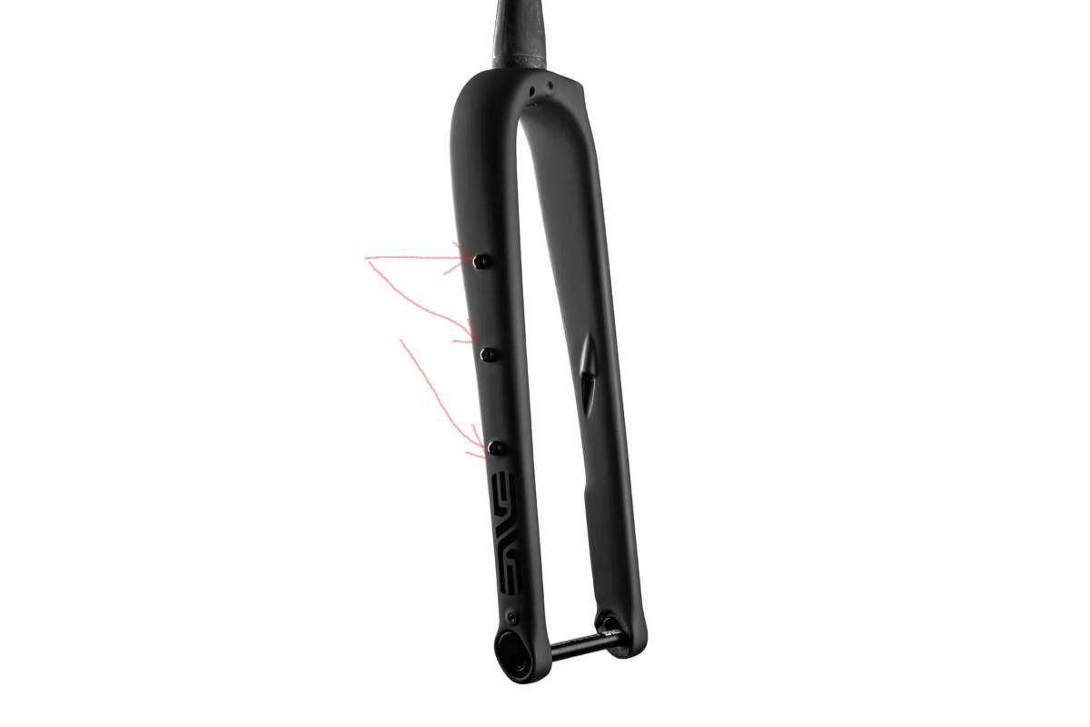

LukaszHor Napisano 7 godzin temu Napisano 7 godzin temu Myślę o założeniu pod ramą gravela trzeciego koszyka na bidon i zastanawiam się nad najlepszym rozwiązaniem. Domyślam się, że zamontowany tam bidon będzie miał większe szanse na wypadnięcie, w porównaniu do typowego mocowania wewnątrz trójkąta ramy, zwłaszcza przy jeździe po tarce, bruku czy korzeniach. Widziałem, że niektóre osoby używają do tego koszyków do toreb na widelec i bidon przymocowują do nich elastycznymi paskami, inne takich strapów używają ze zwykłymi koszykami na bidon, a jeszcze inne samych koszyków. Przerabialiście któreś z tych rozwiązań? Jak się sprawdziło? Cytuj

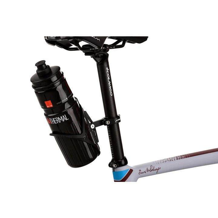

RabbitHood Napisano 7 godzin temu Napisano 7 godzin temu (edytowane) Jak już bym potrzebował 3go bidona to bym wolał pójść w rozwiązanie koszyka mocowanego na sztycy. Ale sam nie mam tego problemu, bo na dłuższe trasy po prostu zabieram plecak i pęcherz. Edytowane 7 godzin temu przez RabbitHood Cytuj
LukaszHor Napisano 7 godzin temu Autor Napisano 7 godzin temu (edytowane) Na sztycy nie ma miejsca, tam idzie duża podsiodłówka. A z plecakiem bardzo nie lubię jeździć dłużej niż dwie-trzy godziny, więc odpada. Edytowane 7 godzin temu przez LukaszHor Cytuj

some1 Napisano 6 godzin temu Napisano 6 godzin temu 3 minuty temu, RabbitHood napisał: Jak już bym potrzebował 3go bidona to bym wolał pójść w rozwiązanie koszyka mocowanego na sztycy. Mocowanie na sztycę nie sprawdziło mi się w terenie, chybotało się i bidon sam się wysuwał. Z koszykiem przykręconym pod ramą nie powinno być tego problemu, ale nie używałem. 1 Cytuj
