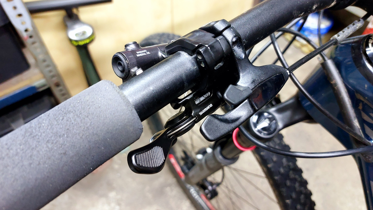

DyktaTusek Napisano 2 Stycznia Napisano 2 Stycznia One Up V3 mam już 3 😉 Rewelacyjne myk myki, najlepszy wybór jak na linkę. Nie wiem czy było powyżej, ale każdy One Up ma możliwość ograniczenia skoku prostymi igiełkami o 1 lub 2cm więc bież najwiekszy skok jaki możesz i jaki oczywiście wejdzie w ramę. A Manetka jeśli masz np. klamki Shimano to tylko manetka Shimano bo idealnie pasuje pod klamkę. Cytuj
siemalysy Napisano 2 Stycznia Napisano 2 Stycznia Manetkę myk myka można przecież zamontować na obejmie klamki hamulca. Nie ma znaczenia czy Sram czy Shimnao. Obecnie mam zamontowaną manetkę OneUp z klamką Shimano w systemie I-SPEC EV. W drugim rowerze miałem zamontowaną pod klamkę Sram z rozwiązaniem MMX. Wybór jest spory. Manetek do wyboru jest sporo 🙂 Cytuj

Pazuzu Napisano Niedziela o 11:48 Autor Napisano Niedziela o 11:48 W dniu 2.01.2026 o 16:20, DyktaTusek napisał: One Up V3 mam już 3 😉 Rewelacyjne myk myki, najlepszy wybór jak na linkę. Nie wiem czy było powyżej, ale każdy One Up ma możliwość ograniczenia skoku prostymi igiełkami o 1 lub 2cm więc bież najwiekszy skok jaki możesz i jaki oczywiście wejdzie w ramę. A Manetka jeśli masz np. klamki Shimano to tylko manetka Shimano bo idealnie pasuje pod klamkę. W dniu 2.01.2026 o 18:12, siemalysy napisał: Manetkę myk myka można przecież zamontować na obejmie klamki hamulca. Nie ma znaczenia czy Sram czy Shimnao. Obecnie mam zamontowaną manetkę OneUp z klamką Shimano w systemie I-SPEC EV. W drugim rowerze miałem zamontowaną pod klamkę Sram z rozwiązaniem MMX. Wybór jest spory. Manetek do wyboru jest sporo 🙂 Racja, opcji podpięcia manetki jest sporo. Ale jak wcześniej napisałem, mam manetkę od widelca i tylnego amortyzatora podpiętą do obejmy hamulca. I opcje są 2: - kupić manetkę obsługującą 3 linki - dokupić manetkę w stylu DT L1 lub Wolftoth BarCentric. Ciężko wybrać najlepsza opcje zdalnie przez Internet. Do fulla kupię FOX Twin Stick Lever (lubię mieć porządek na pulpicie) a do Hardtaila spróbuję Wolftoth BarCentric - powinien się zmieścić. Mam jeszcze dwie niewiadome: 1. Za co łapiecie karbonowe rowery na stojaku. Do tej pory łapałem za sztycę (nieregulowaną), ale teraz jak będzie sztyca regulowana to wydaje mi się że powinienem złapać za "grubszy" element (nieruchomy). Jednak wybierając sztycę z większym skokiem, automatycznie "nieruchomy" element się skraca i łapa uchwytu stojaka jest za szeroka. W tym wypadku za co mam złapać? 2. Chciałbym tylko potwierdzić. Mocowanie siodełka ma możliwość zmiany kąta nachylenia? Sprawa niby oczywista ale wolę spytać. Cytuj
Mod Team sznib Napisano Niedziela o 14:29 Mod Team Napisano Niedziela o 14:29 1. Można bez problemu łapać za "chudszy element". 2. Tak, jest taka możliwość. 1 Cytuj

DyktaTusek Napisano Poniedziałek o 10:20 Napisano Poniedziałek o 10:20 (edytowane) 19 godzin temu, sznib napisał: 1. Można bez problemu łapać za "chudszy element". 2. Tak, jest taka możliwość. Też mi się wydaje, że jak uchwyt stojaka czysty, nie oczywiście jakiś 'gumowny' albo łapiemy przez szmatę, no i podobnie czysty jest myk myk, to można łapać za część pracującą, choć wielu mówi że nie. Bo przecież siedząc mamy na rowerze kilkadziesiątk kilo dźwigni na tym elemencie a na stojaku co nawyżej 30, jak jeeebajk. Ale mimo wszystko zawsze się boję i wieszam rower na wieszaku na poziomo za "górę rurną". Bałbym się odkręcać w takiej sytuacji np zapieczoną mocno miskę suportu jakąś przedłużaną 'grzechotką' 1/2cala. No ale to akurat chyba najlepiej na kołach/na ziemi w ogóle robić. Edytowane Poniedziałek o 10:22 przez DyktaTusek Cytuj
