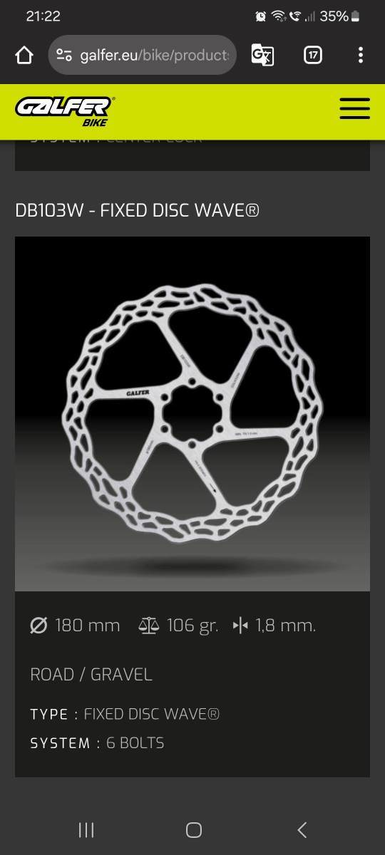

Obecnie mam 3 elektryki, szybkie,  tarcze w 1szym 180, w 2gim 200 i 180 i w 3cim 220 i 200. Wszystkie nadal są nieprzepalone,  nadal proste,  mieszkam w regionie gdzie nie ma plaskich obszarów.
180tki w pierwszym  to te ze zdjęcia. Ważą 106 gramów,  czyli zdecydowanie bardzo lekkie. Mam je 3 miesiące,  około 3000 km.
Ich użytkowanie nie wiąże się z żadnymi problemami.
Nie wiem czy producent chce dla mnie jak najlepiej,  ale na pewno nie mam żadnych zastrzeżeń
Wspomniane  200 i 220 to tarcze które miałyby prawo się odkształcać i z reguły nie jest zalecane używanie tarcz całostalowych o tej średnicy. Mam 3  takie 220tki, sram centerline. Żadna z nich nie ociera.
