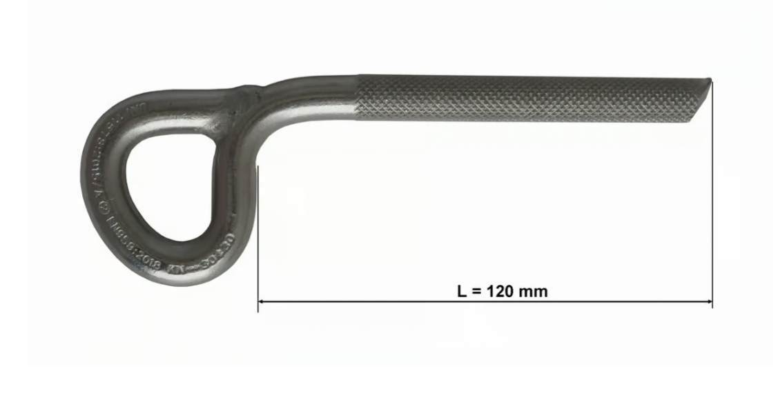

leejoonidas Napisano 21 Sierpnia 2024 Napisano 21 Sierpnia 2024 (edytowane) Kotwa wklejana do otworu w ścianie. Kotwy takie stosowane są w alpinistyce, w budownictwie również. - Kotwa wklejana, z kutej stali nierdzewnej o średnicy 14 mm. Edytowane 21 Sierpnia 2024 przez leejoonidas Cytuj

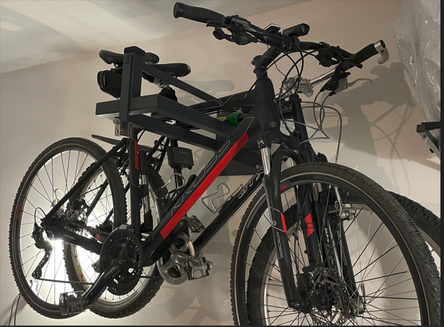

KartopNET Napisano 7 Marca Napisano 7 Marca Cześć Wszystkim Borykałem się dokładnie z takim samym problemem. Jak w hali garażowej zabezpieczyć rowery i przedewszystkich zniechęcić potencjalnego intruza? Ponieważ mam możliwości produkcyjne stworzyliśmy rozwiązanie które w swoim zamyśle miało łączyć zarówno zrobienie porządku z rowerami w przestrzeni mojego miejsca postojowego w hali jak i zabezpieczyć antykradzieżowo. Konstrukcja jest pancerna z błyskawicznym zabezpieczeniem / blokowaniem rowerów blokadą z kłódką. Oczywiście dodatkowo można opleść łańcuch lub U-lock. Z doświadczenia wiem, że idealnym rozwiązaniem jest przykręcenie do ściany betanowej kotwami o zwiększonej wytrzymałości - są dostępne w sieciówkach. W moim przypadku "zaklepałem wystające gwinty aby utrudnić odkręcenie. Załączony przykład to wieszak zamontowany w garażu domowym. Gdyby ktoś był zinteresowany takim rozwiązaniem czy współpracą zapraszam do kontaktu. Spoiler Cytuj
