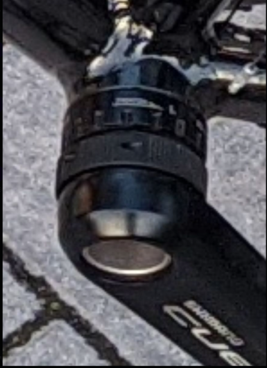

smw44199 Napisano 31 Października 2024 Napisano 31 Października 2024 (edytowane) To na pewno nie było 40Nm, a znacznie więcej. Nakrętka ma takie karbowanie i dokręciłem ją naprawdę mocno. Luz jest teraz minimalny między piastą, a zębatkami. Pomyślałem o podkładce, ale byłem tak wQ34#@4, że zrobiłem to siłowo. Gwintu nie ukręciłem, najwyżej będę sie przejmował podczas rozkręcania. PS Z ciekawości zapytam, jak rozebrać tą korbę: / Ten czarny pierścień plastikowy z otworami sie obraca, ale nie wiem jak go zdjąć. Wiadomo, że jest potrzebny klucz do hollowtecha, ale jak odkręcić samą korbę (element do którego przykręcamy pedał)? Edytowane 31 Października 2024 przez smw44199 Cytuj

smw44199 Napisano 31 Października 2024 Napisano 31 Października 2024 (edytowane) Giant wymaga serwisu w przeciągu 3 miesiecy od daty zakupu, zdaje się, że nie ma informacji na temat przejechanych km. Mam jeszcze na to 2 tygodnie. Problem został rozwiązany, więc nie będę gnał teraz do serwisu. PS Ten plastik obraca się bez jakiegoś oporu. Jak on ma niwelować luz (luz prawo/lewo?) Bo tego nie rozumiem 😉 Edytowane 31 Października 2024 przez smw44199 Cytuj
