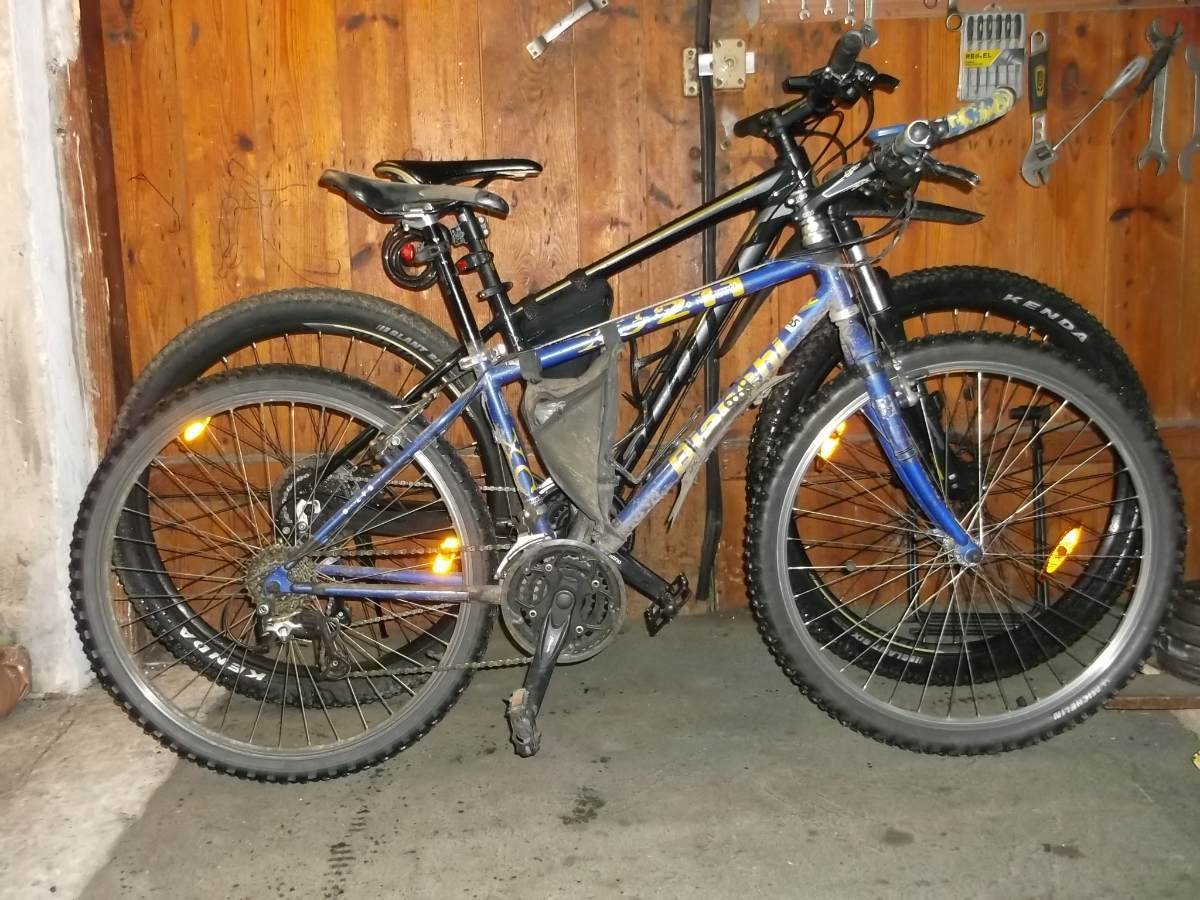

marvelo Napisano 5 Marca 2024 Napisano 5 Marca 2024 W dniu 4.03.2024 o 16:07, ola.fasola napisał: Gdyby mój obecny rower się nie sypał nie szukałabym nowego. W budżecie 6000 zł to można zrobić taki remont, że roweru nie poznasz. Co się konkretnie posypało? Komponenty pod koła 26 cali wciąż można kupić, zarówno obręcze jak i opony. Elementy napędu 3x też są dostępne. Przy odrobinie wysiłku można znaleźć coś z rzeczy używanych w dobrym stanie, ale i z nowych coś tam jeszcze jest. Albo zrobić na tej ramie mulleta. Zamiast kiepskiego amortyzatora sztywny widelec i koło przednie 27.5" z grubą oponą wysokiej klasy. Jakie komponenty tam masz obecnie i co jest najbardziej zużyte i wymaga pilnej wymiany?
