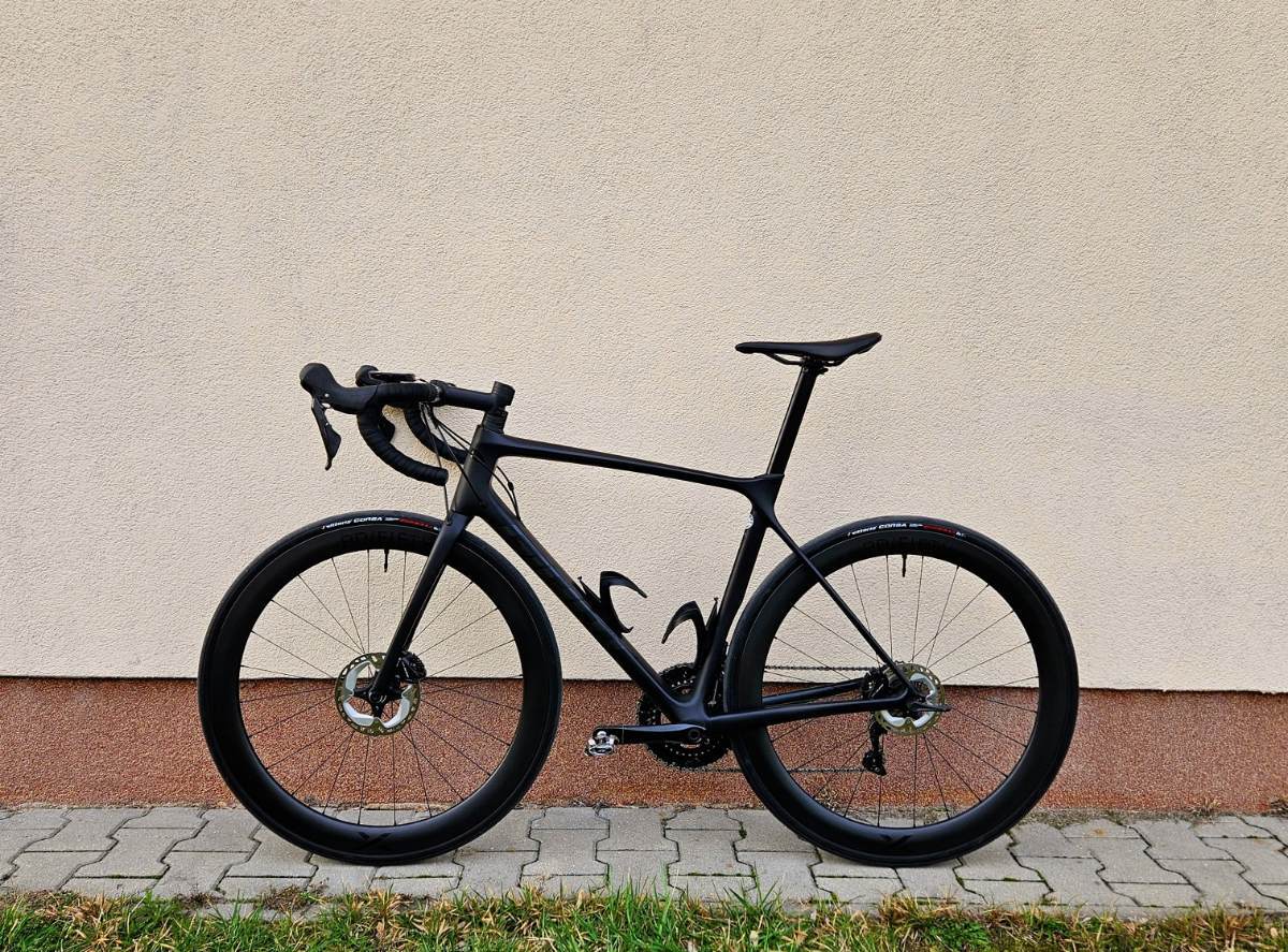

TheJW Napisano 28 Lutego 2024 Autor Napisano 28 Lutego 2024 Mały update: Ok. 350km na zewnątrz za mną. Jest dobrze, nawet bardzo. Zmiana ustawień wpłynęła nie tylko na pozycję i komfort jazdy, ale przenosi się również na osiągi - tak szybko solo jeszcze nigdy nie jeździłem. Naprawdę Wam dziękuję za naprowadzenie mnie we właściwym kierunku! Dla lepszej ergonomii mam jeszcze chęć pokombinować z klamkami i wymienić siodło, ale to już kosmetyka w porównaniu do tego, co było wcześniej. Jeszcze najświeższe zdjęcie roweru dla wizualizacji (i porównania z wcześniejszymi): DZIĘKUJĘ!

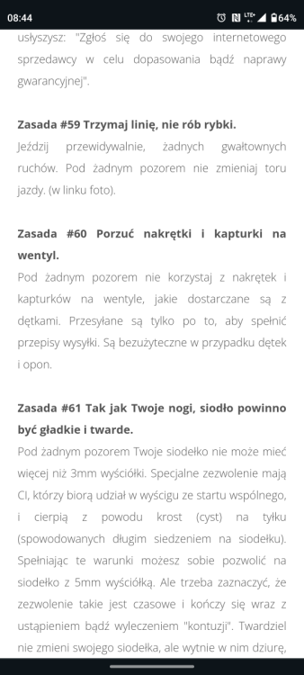

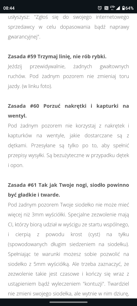

TheJW Napisano 29 Lutego 2024 Autor Napisano 29 Lutego 2024 Dla usprawiedliwienia - chodziło wyłącznie o kwestie wizualne. Wolałem założyć czarne, aluminiowe nakrętki, niż zostawić srebrno-złotawe zaworki na wierzchu. 😜 I dla większego usprawiedliwienia - to mój pierwszy i jedyny rower z kapturkami na wentylach! Przysięgam.
KNKS Napisano 29 Lutego 2024 Napisano 29 Lutego 2024 Tylko winny się tłumaczy... gdzie jest moderator ?!?!? Powinien dać ostrzeżenie za takie bezeceństwo... 😉
kaido2 Napisano 29 Lutego 2024 Napisano 29 Lutego 2024 Obciąłbym ten komin na rurze sterowej Nakrętki Fajnie pięknie dopóty nie urwie się zabezpieczenia z baryłką , bo się syfu dostało lub theeszcczu. Rozumiem , że zostałem wyklęty, bo skiety nie biały i pedały nie pro
TheJW Napisano 29 Lutego 2024 Autor Napisano 29 Lutego 2024 Mówisz o nietykaniu kapturków na wentylach? To nie u mnie, u mnie kontrola i korekta ciśnienia przed każdą jazdą, więc nie ma mowy o żadnym zastaniu. Komin będzie obcięty w najbliższym czasie, może jutro, pojutrze. Musiałem się upewnić co do ustawień i pozycji na rowerze przed chlaśnięciem. Uciąć sterówkę łatwo, przedłużyć już niekoniecznie. DOBRA!!! ZDEJMĘ TE KAPTURKI!!! Ale pedałów nie wymienię!
kaido2 Napisano 29 Lutego 2024 Napisano 29 Lutego 2024 10 minut temu, TheJW napisał: Mówisz o nietykaniu kapturków na wentylach? To nie u mnie, u mnie kontrola i korekta ciśnienia przed każdą jazdą, więc nie ma mowy o żadnym zastaniu. Komin będzie obcięty w najbliższym czasie, może jutro, pojutrze. Musiałem się upewnić co do ustawień i pozycji na rowerze przed chlaśnięciem. Uciąć sterówkę łatwo, przedłużyć już niekoniecznie. DOBRA!!! ZDEJMĘ TE KAPTURKI!!! Ale pedałów nie wymienię! No OK, zatem zwracam honor z tym przyciskiem na sterówce. Po prostu wielu ludzi tak jeździ ( wychodząc po angielsku,- " bo jakbym chciał później sprzedać") Co do baryłek presty... Dziś jedziesz w deszczu, rower po wszystkim w ciepełku odpoczywa , a na drugi dzień niespodzianka. Po co? Dla 2-ch gram?
JWO Napisano 29 Lutego 2024 Napisano 29 Lutego 2024 21 minut temu, TheJW napisał: Komin będzie obcięty w najbliższym czasie, może jutro, pojutrze. Musiałem się upewnić co do ustawień i pozycji na rowerze przed chlaśnięciem Mialem ten sam pomysl. Do tej pory jezdze z komiami . Nie chce mi sie rozbierac roweru tylko do uciecia sterowki 🤣. Przy jakisms remoncie obetne 😜
