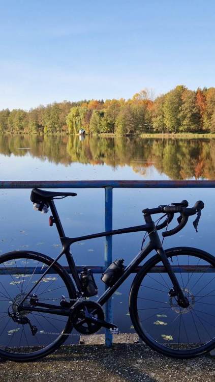

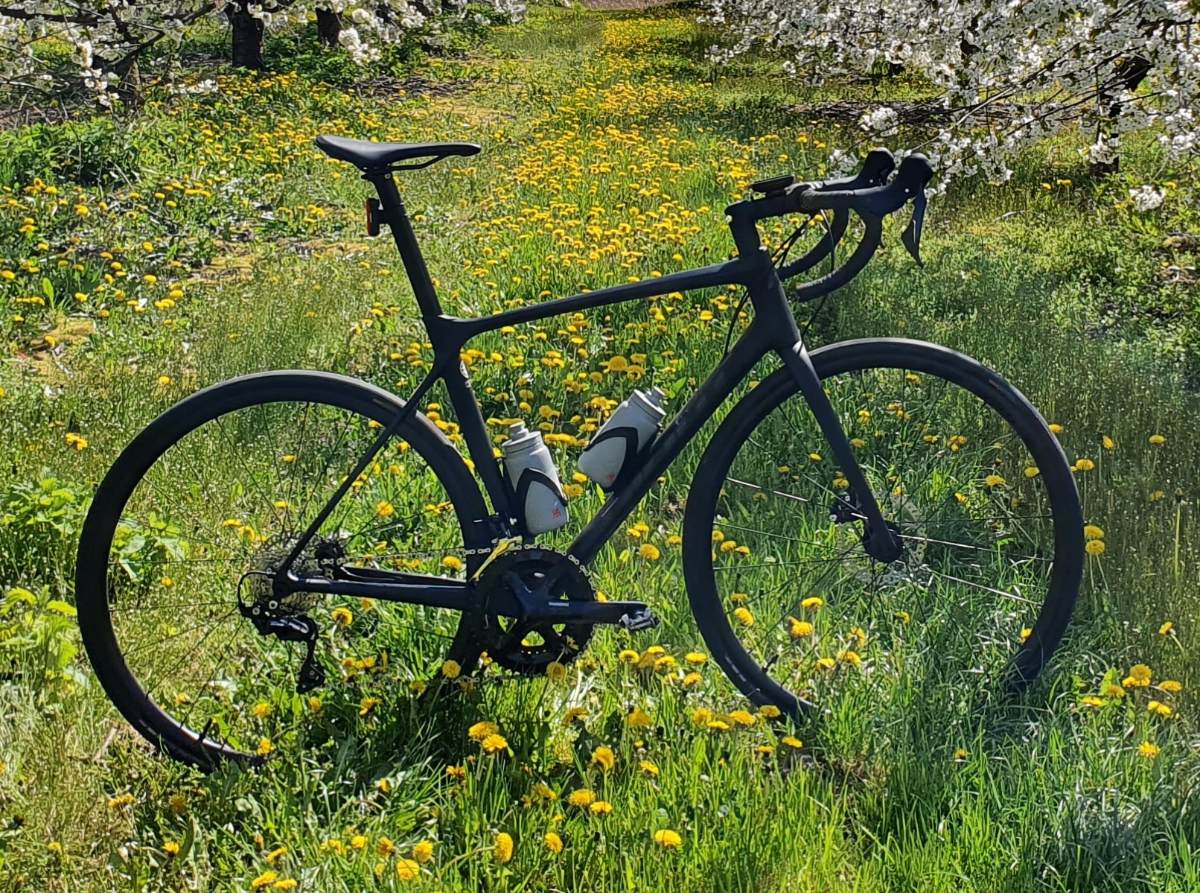

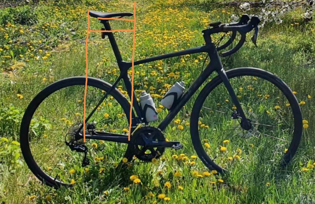

TheJW Napisano 30 Listopada 2023 Napisano 30 Listopada 2023 Ciężka choroba - Roweroza - u mnie postępuje. Spłaciłem jeden rower, więc czas na zakup kolejnego. Bo po co komu pieniądze... A poważniej - podjąłem decyzję o wymianie swojego obecnego roweru szosowego, na którym od początku (wrzesień 2020) nie mogę znaleźć odpowiedniej pozycji, na coś co w końcu będzie dawało mi z jazdy przyjemność, a nie odparzenia w pachwinie, odciski i bóle różnych części ciała. Obecny rower to Giant TCR Advanced 2 Disc model 2021, rozmiar ML - według producenta i wszystkich odwiedzonych dealerów idealny dla mnie. Konfiguracja fabryczna jak w specyfikacji: https://www.giant-bicycles.com/pl/tcr-advanced-2-disc-2021 Moje podstawowe wymiary: 182cm wzrostu, przekrok (w lekkim rozkroku) ~86cm, ciało kiepsko rozciągnięte - ja nazywam to "drewnem". Ciężko jest mi sprecyzować konkretny problem w pozycji na rowerze - mam po prostu wrażenie, że wszystko jest nie tak. Jestem bardzo mocno przesunięty w przód, jarzmo ustawione na -5mm oraz maksymalnie wysunięte do przodu siodło. Mimo to wciąż siedzę na jego czubku, a komfortowe sięganie i trzymanie kierownicy jest nadal dużym wyzwaniem. Mostek 110mm, pod nim pewnie z 5-7cm podkładek (nigdy nie mierzyłem, przyznaję). Eksperymentowałem już z krótszym mostkiem (80 lub 90, nie pamiętam dokładnie), ustawianiem jednego i drugiego na dodatni kąt, usuwaniem podkładek, zmianą kąta kierownicy - właściwie za każdym razem było tylko gorzej. Zauważalną, ale wciąż niewielką poprawę dało stopniowe obniżanie wysokości siodła o ok. 1,5-2cm (tak, aż tyle!). Na dropach ze względu na komfort przestałem jeździć całkowicie, sprinty wykonuję w górnym chwycie, jazdy w mocniejszym tempie staram się robić na łapach, ale nie wytrzymuję zbyt długo. Spokojniejsze jazdy w stylu endurance to trzymanie dłoni na gięciu kierownicy lub na "topach". Niezależnie jednak od stylu jazdy w danym momencie oraz ułożenia dłoni na kierownicy, wciąż siedzę na czubku siodła, mocno wysunięty nad oś suportu. Na którejś z ustawek usłyszałem tekst w stylu "masz za krótką ramę", co było dla mnie totalnie niezrozumiałe, bo logika podpowiada, że w takiej sytuacji jest ona za długa. Dało mi to jednak do myślenia, bo może faktycznie nieco dłuższa rama, ale o innej geometrii, to to czego potrzebuję. A może nie... Rozważałem bikefitting, jednak przy tak masakrycznie złej pozycji będą to pieniądze wyrzucone w błoto, gdyż i tak zapewne usłyszę, że po prostu mam zły rower. Proszę więc o pomoc Was, a szczególnie użytkowników z większym stażem i doświadczeniem w szosowym świecie. Ze względu na to, że mam zacięcie sportowe i większość czasu jeżdżę po płaskim, rozważam rowery w stylu aero. Planuję czasem zabrać szosę w góry, jednak tam priorytetem jest dla mnie jednak MTB. Jeśli okaże się, że potrzebuję endurance, to rozejrzę się za endurance. Podoba mi się nowa Orbea Orca, jednak wrzucając ją w porównywarki geometrii właściwie niewiele różni się od TCR'a (albo ja coś źle odczytuję). Wpadł im w oko również Lapierre Aicrode DRS. Marka i model nie są jednak najważniejsze - kluczowe jest to, żeby rower był dla mnie wygodny (o ile sportowa szosa może być wygodna) i o właściwych wymiarach. Wrzucę jeszcze dla lepszego zobrazowania problemu zdjęcia roweru, na których widać jak jest ustawiony (tu jeszcze z siodłem wyżej niż obecnie).
Mihau_ Napisano 30 Listopada 2023 Napisano 30 Listopada 2023 Ale to wygląda karykaturalnie😁 Żeby szukać nowego roweru warto wiedzieć ci nie tak jest z obecnym, rzucanie na ślepo modelami nie ma żadnego sensu. Tak samo jak z "Jeśli okaże się, że potrzebuję endurance, to rozejrzę się za endurance." kiedy ten komin podkładek sprawia, że pozycję podczas jazdy masz jak na takim rowerze. Ogólnie podejrzewam, że problem nie leży w rowerze a znajdzie go porządny bikefitting z fizjoterapeutą i doborem siodełka. Jeśli miałbym coś doradzić patrząc na te zdjęcia i biorąc pod uwagę twoje wymiary i geometrię tcra w tym rozmiarze to: - siodełko jakieś 3 cm w dół względem tego co na zdjęciu - siodełko przesunąć na prętach do neutralnej pozycji, na środek - wrzucić mostek 90 - wyrzucić połowę podkładek spod mostka
KNKS Napisano 30 Listopada 2023 Napisano 30 Listopada 2023 To jest M/L ? Masz bardzo mocno przesunięte siodło. Tym bardziej że sztyca ma raczej symboliczny offset. Do tego 10 podkładek pod mostkiem... Gdybyś pytał mnie o zdanie to wywaliłbym 25mm podkładek, zastosował krótszy mostek i przesunął siodło do "normalnego" położenia. Może wtedy, na nowo, polubisz się z tym rowerem. A jak nie to jakieś zrelaksowane endurance w rozmiarze L.
Gość Napisano 30 Listopada 2023 Napisano 30 Listopada 2023 A to nie lepiej isc wydac pare PLN do takiego np Veloartu, niech na CIebie ktos popatrzy jak i czemu siedzisz tak do przodu ?? Na moje oko siodlo dosc mocno wyciagniete wzgledem kierownika... generalnie roznica wysokosci kierownk vs top siodla powyzej 10cm to juz nie jest dla jakiegos drewnianego kolesia, a tu wyglda na ponad 10cm. Oczywiscie jest do przodu wysunięte jak na kozie, pewnie jak puścisz kierownice to sie okaże ze lecisz na twarz. Generalnie wysokosc siodla to podstawa. od tego muszisz zaczac, musi byc najlepiej jak sie da 😆 pozniej przód tyl, wyjściowo można zaczac z tym ustawieniem prostopadłym kolana gdy pedałki sa rownolegle do ziemi a reszta to już następne kroki. Bloki ustaw neutralnie względem buta i szukaj sam albo idź do Fittera. Najlepiej samemu wypracowac pozycje na trenazerku moim zdaniem...jak siedzisz 30min i nie dajesz rady to ejst bardzo zle... jak dasz rade godzine to juz jest niezle...a jak potrafisz wysiedziec 2h to albo masz silna psyche i albo pozycja jest juz dobra 😆 jaj bym sie bał doradzić jakikolwiek rower 😆 bo aktualny jest dosc "specyficznie" ustawiony i niewiadomo czego szukac
luker7 Napisano 30 Listopada 2023 Napisano 30 Listopada 2023 Jestem użytkownikiem TCR rozmiarze M. poprzedniej generacji mając 179cm wzrostu. Użytkuje go z mostkiem 110 (reach 383 ) więc twoją M\L-ke spokojnie ogarnąłbym z mostkiem 100. Moim zdaniem rower masz dobrze dobrany rozmiarem tylko źle ustawiony. Przed wszystkim siodło wydaje mi się że jest sporo za wysoko i do przodu. Ale zacznij od kontroli ustawienia bloków bo tak myśle, że złe ustawienie bloków mogło ci podpowiezieć takie ustawienie siodła.

TheJW Napisano 30 Listopada 2023 Autor Napisano 30 Listopada 2023 47 minut temu, Mihau_ napisał: Ale to wygląda karykaturalnie A ja jadący na nim jeszcze gorzej. Będę miał teraz duuuużo czasu na stacjonarne eksperymenty, więc zastosuję się do Waszych porad, które właściwe się pokrywają. Pedały jak zauważył @KNKS to SPD, miałem w planach przejście na SPD-SL, jednak zrezygnowałem z powodów dla których powstał ten post. Jeżdżę w jednych butach na wszystkich rowerach. 8 minut temu, player123 napisał: I moze jak jezdzi też MTB i ma całe kolana jeszcze, to jest szansa ze bloki sa ustawione. Czasem po ostrzejszej wyrypie na MTB boli mnie prawe kolano, ale to najprawdopodobniej przez łąkotkę uszkodzoną kilka lat temu w czasie upadku na nie właśnie. Po "normalnej" jeździe, nawet 4-5-godzinnej, nie mam żadnych dolegliwości w okolicy kolan. Gdyby okazało się jednak, że żadna ze zmian nie pomaga i nie jestem w stanie dogadać się z tym rowerem - w którą stronę powinienem iść? Jakich geometrii szukać? W MTB nie miałem z tym problemu, od razu wiedziałem czego chcę i potrzebuję, w przypadku szosy jestem jak dziecko we mgle...

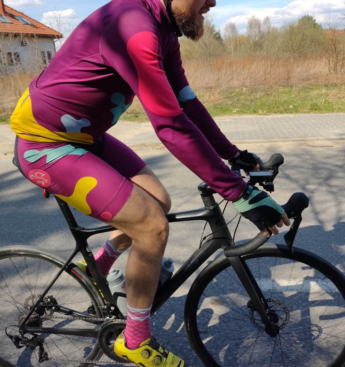

KNKS Napisano 30 Listopada 2023 Napisano 30 Listopada 2023 Wrzuć zdjęcie na rowerze. Zobaczymy co i jak.

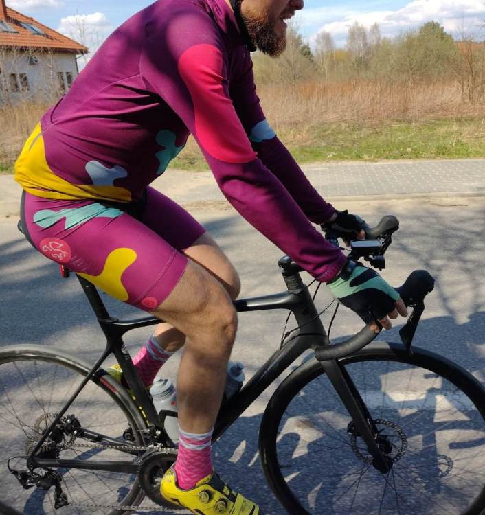

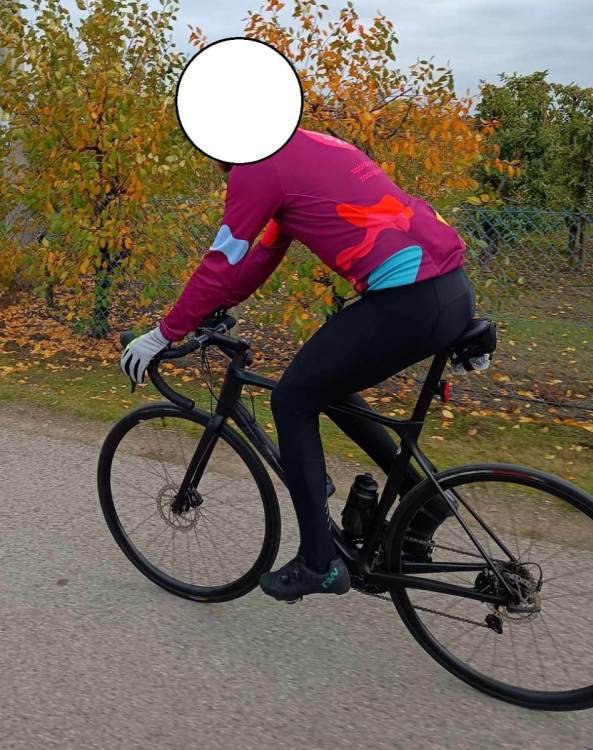

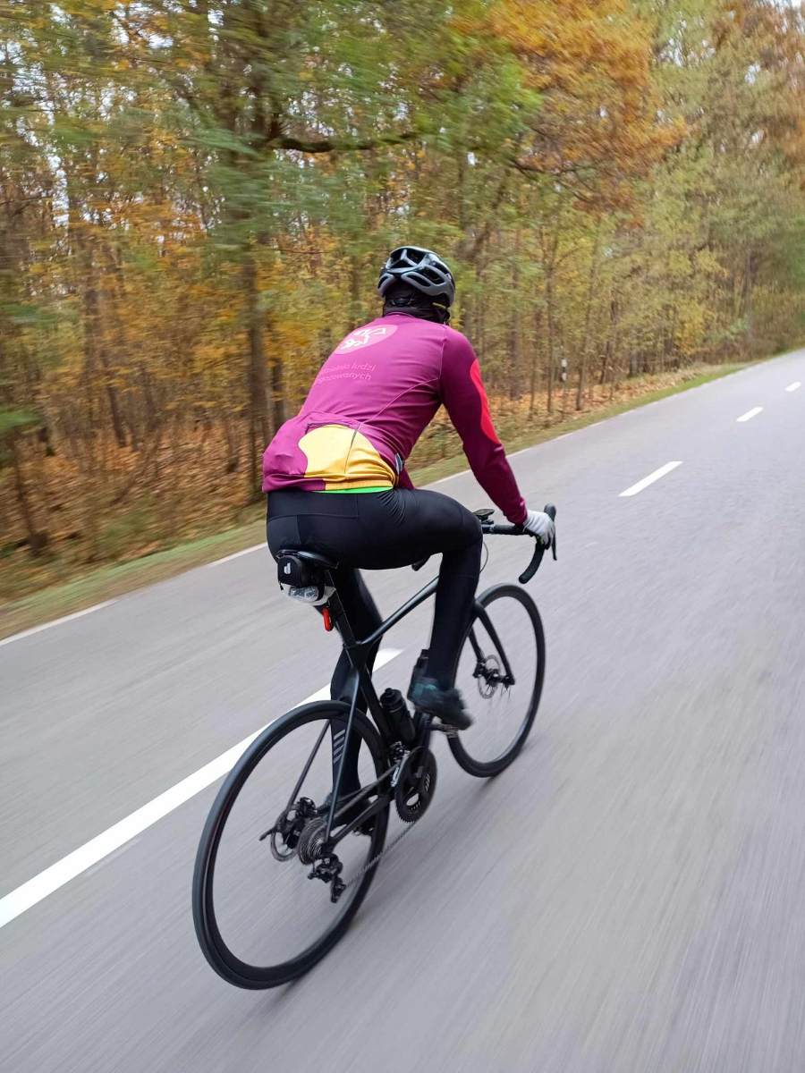

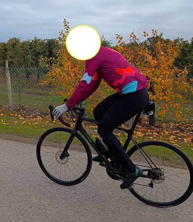

TheJW Napisano 30 Listopada 2023 Autor Napisano 30 Listopada 2023 Godzinę temu, KNKS napisał: Wrzuć zdjęcie na rowerze. Zobaczymy co i jak. Pomyślałem o tym chwilę temu, ale kurde...ciężko samemu sobie zrobić zdjęcie w czasie jazdy, więc nic nie mam w galerii. 😛 Zdjęcia statycznego też nie zrobię, bo aktualnie rozkoszuję się wczasami all-inclusive fundowanymi przez NFZ. Szperam na Stravie, może ktoś na ustawkach coś robił i znajdę. Pogrzebałem i coś tam wygrzebałem. Nawet człowiek nie wie co tam wrzuca... Aktualne ustawienie roweru: I kilka zdjęć mojej pozycji na nim, na tę chwilę nic lepszego nie mam: Dobrze widać, ile siodła wystaje zza tyłka. 2 godziny temu, player123 napisał: pewnie jak puścisz kierownice to sie okaże ze lecisz na twarz Jeśli odpowiednio mocno cisnę wtedy w korby, to nie lecę. Ale przyjemne to to nie jest. Przy delikatnej jeździe nie puszczam, bo faktycznie ciągnie mnie wtedy mocno do przodu.
leejoonidas Napisano 30 Listopada 2023 Napisano 30 Listopada 2023 Jak sam zauważyłeś w pierwszym poście że gdy siodło obniżysz to jest lepiej i to jest kierunek w którym powinieneś iść. Bo gdy sztycę obniżasz to automatycznie siodło przesuwa się do przodu, ale jest gdzieś dolna granica do której możesz obniżyć siodło, poniżej tej granicy kolana będą przeciążone. Przekroczenie górnej granicy wysunięcia sztycy powoduje bóle w dolnej części pleców. Moim zdaniem siodło masz ustawione w górnej granicy a nawet ją przekroczyłeś i próbujesz ratować się przesunięciem siodła do przodu. Gdy obniżysz siodło wtedy będziesz mógł to siodło przesunąć do tyłu. Najpierw popracuj nad wysokością siodła a potem dopiero nad ustawieniami kierownicy, nigdy nie rób wszystkiego równocześnie.
TheJW Napisano 30 Listopada 2023 Autor Napisano 30 Listopada 2023 Słuszna uwaga. Zauważałem ból "w krzyżu", jednak nie wiązałem go wprost z jazdą na szosie, gdyż nie pojawiał się bezpośrednio po niej lub w jej trakcie. Obawiam się bardzo o kolana, dlatego też nie chciałem za bardzo tej sztycy opuszczać. Ale jak pisałem - będę miał teraz (znaczy za jakieś dwa tygodnie jak już się pozrastam) dużo czasu na zabawę szosą wstawioną w trenażer, więc zastosuję się do Waszych zaleceń i zobaczymy, co z tego wyjdzie. Odnośnie obniżania siodła mam jeszcze jedną obawę - "kopanie" kolanami w kierownicę. Już teraz mi się to zdarza, a jak opuszczę sztycę, to kolana będą jeszcze mocniej wysuwały się ku przodowi. Chciałbym jednak też zacząć się rozglądać za czymś na wymianę w razie gdyby nic nie pomogło, dlatego też pytam na co ewentualnie zwrócić uwagę przy wyborze potencjalnego nowego roweru.

pecio Napisano 30 Listopada 2023 Napisano 30 Listopada 2023 Baza źle podaje. Z tego co wyczytałem masz przekrok 86cm. Dokładnie masz ten sam wzrost i przekrok co ja. Przy 79 to jest masakra taka sama jak u Ciebie. Rekompensuje ucieczką na przód. A co za tym idzie ustawienie względem pedałów grubo odbiega od ergonomi .
leejoonidas Napisano 30 Listopada 2023 Napisano 30 Listopada 2023 O ile należy mniej więcej obniżyć siodło aby zachować poprzednią odległość siodła od kierownicy i aby siodło było ustawione na neutralnej pozycji na prętach? Wychodzi jakieś 5 do 8cm.
pecio Napisano 30 Listopada 2023 Napisano 30 Listopada 2023 A tak z innej rurki to rama coś wydaje się za mała. Powinna być dla twojego gabarytu 54 /56. Na stojaka to lecisz na "fejsa" tak by wynikało z zdjęć.

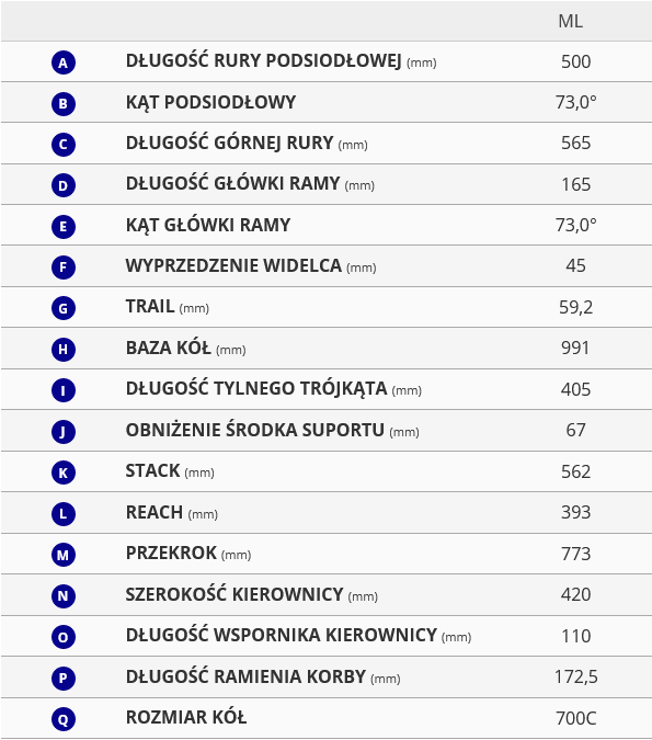

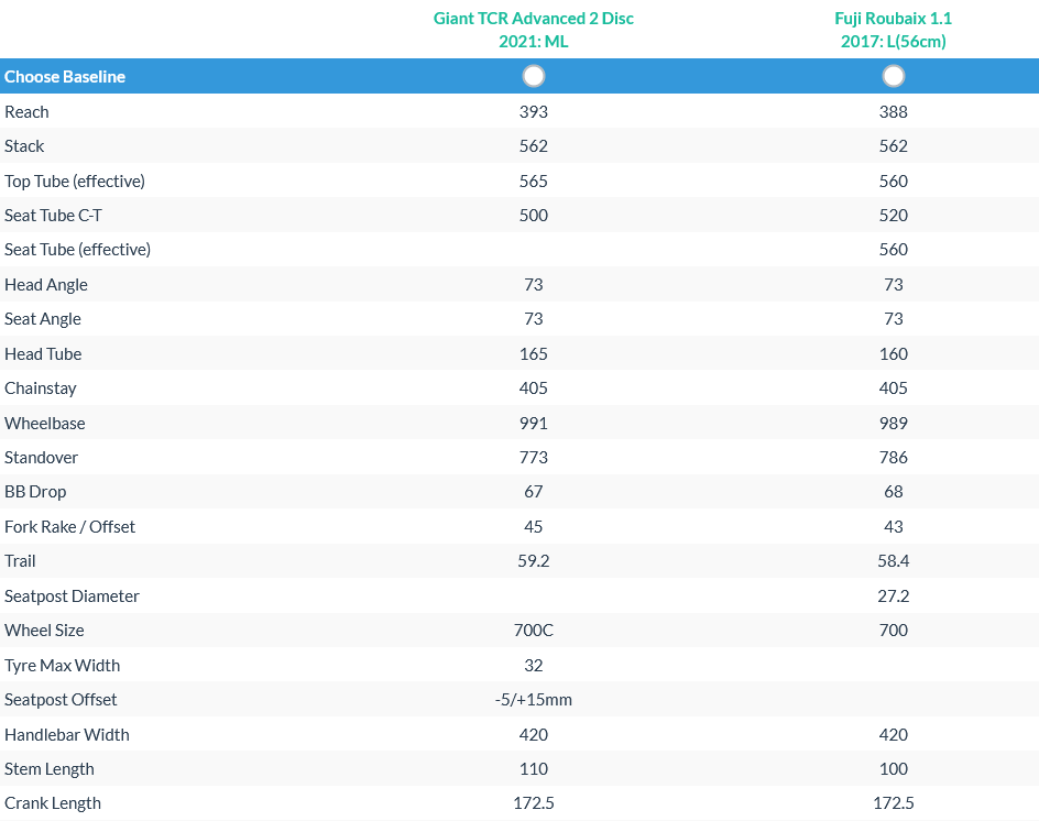

TheJW Napisano 30 Listopada 2023 Autor Napisano 30 Listopada 2023 Na kartonie było oznaczenie M/L, na ramie jest M/L, więc chyba jest M/L. Jaki to rozmiar - nie mam pojęcia. Bezpośrednio przed Giantem jeździłem na Fuji Roubaix 1.1 2017 w rozmiarze 56. Była to moja pierwsza szosa, więc pewnie też ustawienia idealne nie były, ale nie przypominam sobie, żebym narzekał na pozycję. Wręcz przeciwnie, po zmianie roweru tęskniłem za jazdą poprzednim. Poniżej porównanie geometrii:
