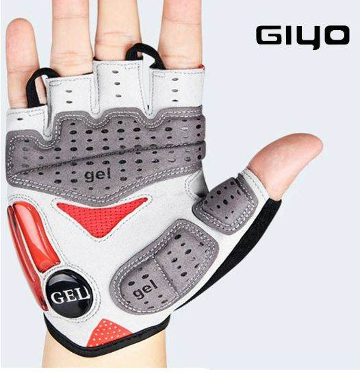

JWO Napisano 19 Października 2023 Udostępnij Napisano 19 Października 2023 Kup rękawiczki żelowe, mi pomogły. Mnie tez nie bolało, tylko za nic nie mogłem utrzymać pałeczek. Bylo to o tyle dokuczliwe ze po kilkunastu latach mieszkania w Chinach, nie mogłem jeść w restauracji. I to nie trwało tylko po jeździe, to był permanentny stan przez kilka tygodni.Jaja jak berety . Stawiam ze samo przejdzie. Ale oczywiście próbuj z ustawieniami i żelowym rękawiczkami. Cytuj Odnośnik do komentarza Udostępnij na innych stronach More sharing options...

Kowal06122 Napisano 20 Października 2023 Autor Udostępnij Napisano 20 Października 2023 Jakie rękawiczki żelowe polecacie ? Cytuj Odnośnik do komentarza Udostępnij na innych stronach More sharing options...
JWO Napisano 20 Października 2023 Udostępnij Napisano 20 Października 2023 GIYO S-10 letnia rowerowa oddychająca amortyzacja pół rękawica silikonowa Mountain Bike podkładka antypoślizgowa rękawice rowerowe - AliExpress Bez palcy juz trzecia para Cytuj Odnośnik do komentarza Udostępnij na innych stronach More sharing options...
