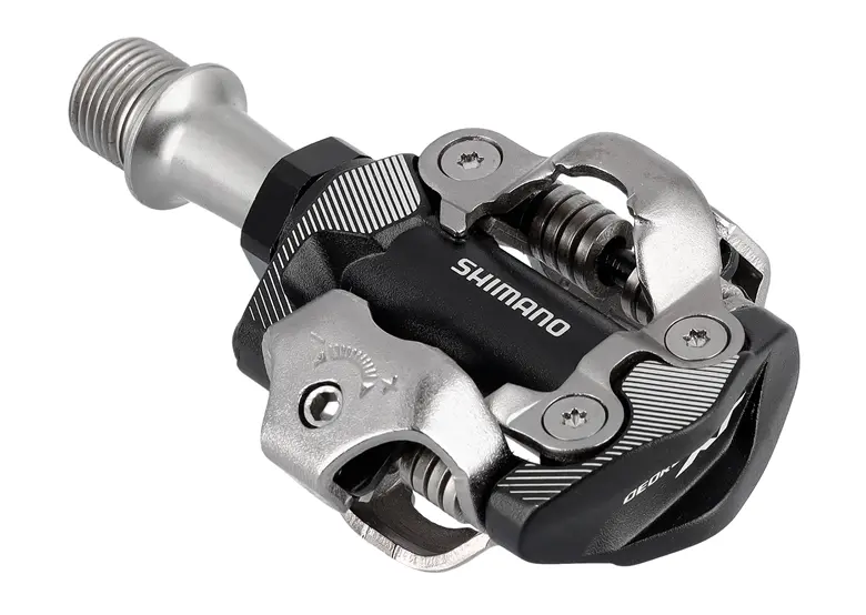

Jeżeli masz budżet to zainwestuj w M8100 gdyż one mają dodatkową powierzchnię na której opierają się buty po bokach (ta część za śrubami pomalowana w paski):
shimano-deore-xt-pd-m8100-2-131517-f-sk7

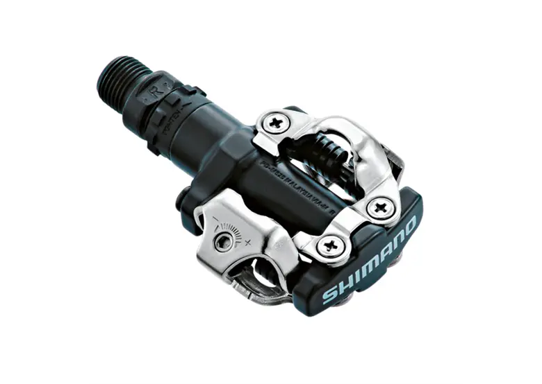

Gdy porównasz to z M520 to boki są niższe i nie stykają się z butem:
shimano-spd-pd-m520-2-6784-f-sk7-w780-h5
Jeżeli masz buty w stylu XC900 to nie ma znaczenia bo one i tak się nie wyginają ale bardziej miękkie buty się na tym opierają podczas jazdy.

@player123M520 nie jest tak samo dobry jak M8100. M8100 są lepiej wykonane i dużo łatwiejsze w konserwacji (np. wymiana smaru jest cudowna). Poza tym w przypadku mniej "pro" butów (wszystko poniżej sztywności XC9) też dają ci lepsze podparcie gdyż buty opierają się po bokach i masz 3 punkty zamiast 1. Co do samej sztywności to zgodzę się że teoretycznie pedały szosowe mają lepsze podparcie ale to ma znaczenie tylko do momentu gdy nie masz sztywnych butów. W momencie gdy twoje buty mają karbonową podeszwę z bardzo wysokim indeksem sztywności to cały zysk z 3 punktów podparcia znika. Dopóki nie robisz po 700W to sztywność butów daje ci takie samo przeniesienie mocy w przypadku SPD jak i w przypadki SPD-SL. Więc jeżeli nie ścigasz się w Elicie i nie zależy ci na idealnych sprintach to mając dobre buty MTB nie odczujesz różnicy.
W przypadku mniej sztywnych butów odczujesz, w przypadku mniej sztywnych odczujesz różnice pomiędzy M520 a M8100 gdyż wygięcie tych butów pozwoli ci na podparcie w M8100. Oczywiście jest też kwestia twojej mentalności. Jeżeli uważasz że buty szosowe są szybsze to będziesz szybszy w butach szosowych.
