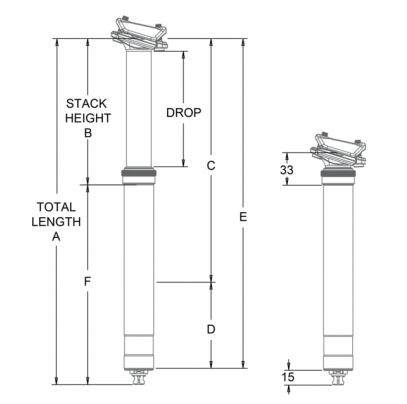

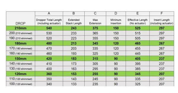

Rumcajs. Napisano 10 Października 2023 Napisano 10 Października 2023 Innymi słowy musisz znać "Stack" sztycy, chcesz mieć po prostu dobrą sztycę z możliwie najniższym stackiem w dobrej cenie to prawdopodobnie nie ma lepszego wyboru od OneUp V2.1
JWO Napisano 10 Października 2023 Napisano 10 Października 2023 Po reserchu ja tez kupilem OneUp. Stosunek drop/insert byl najlepszy. Jak cos pomoze to mam jeszcze tabele z wymiarami
