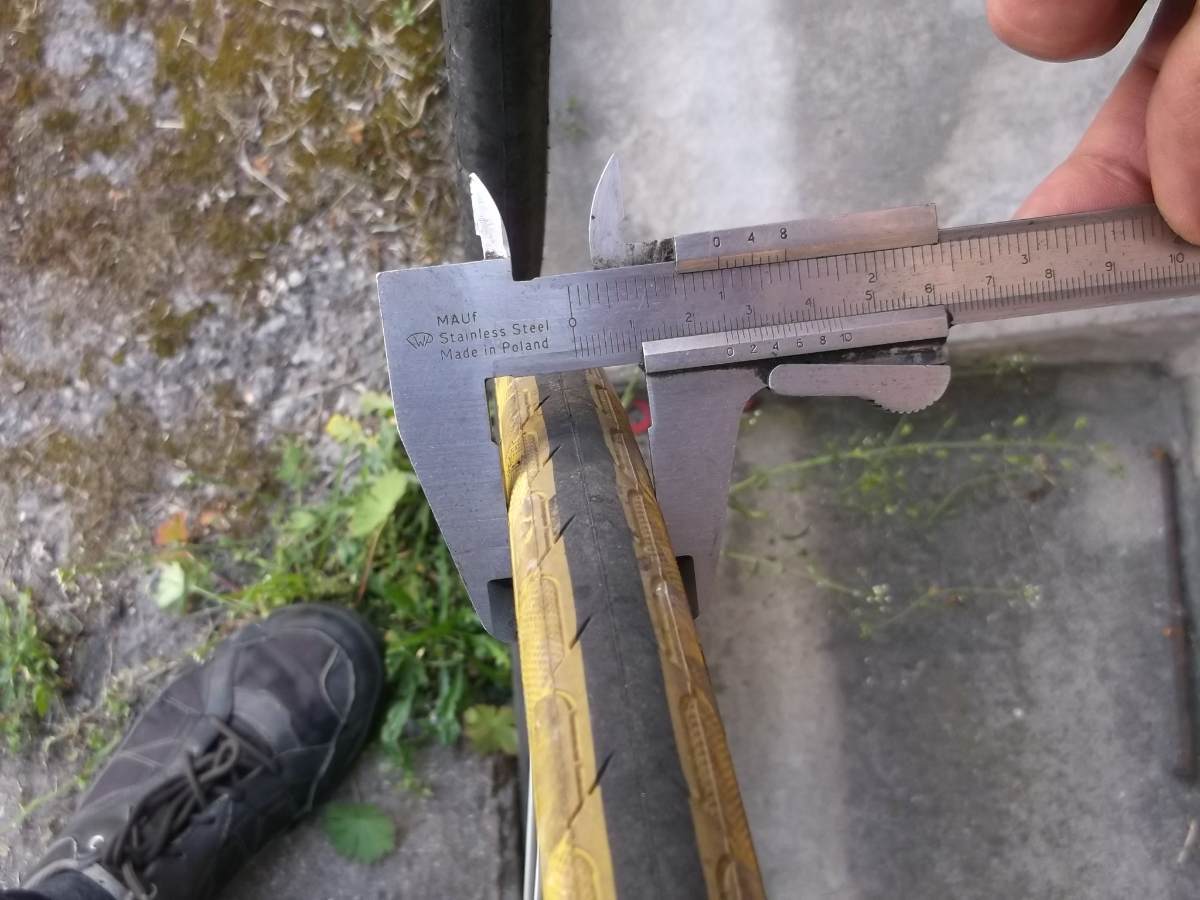

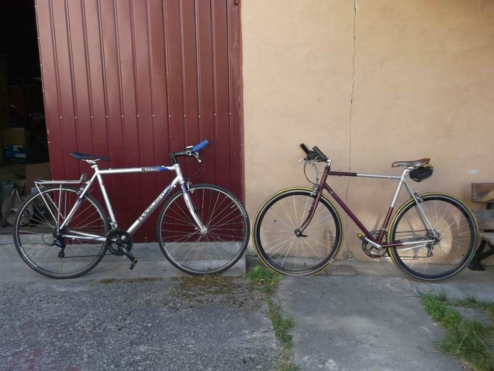

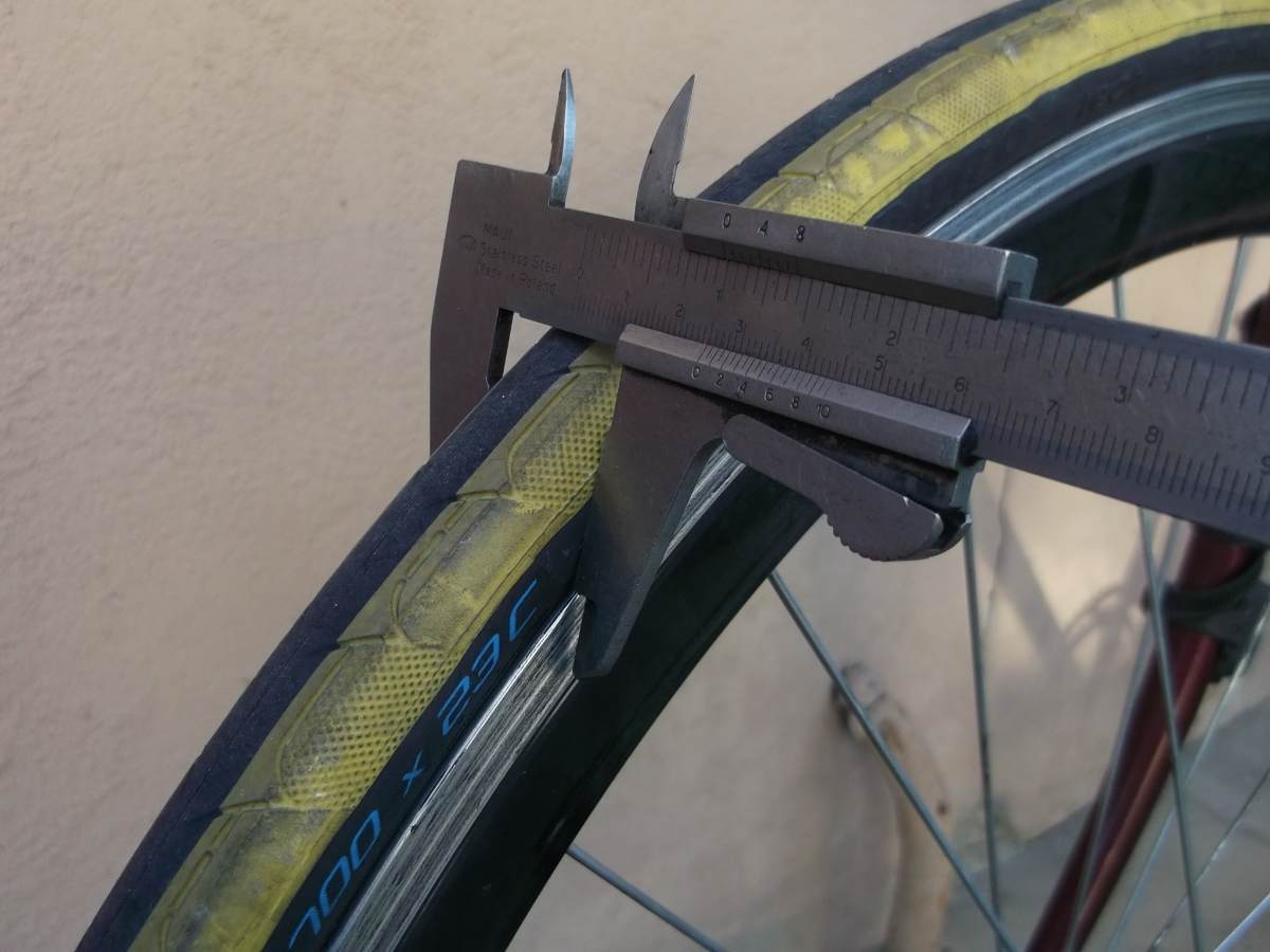

itr Napisano 16 Maja 2024 Napisano 16 Maja 2024 Wybrałeś moje zjeżdżone opony na których przekonałem się do szer 28, a rozmiar 23 dotykany w Dekatlonie odpychał po dotknięciu na metr do tyłu, opona drutowa o przyczepnej szybkonośnej mieszance dość lekka jak na drut. Używana przynajmniej w dwóch wyścigach szosowym i MTB .... ciśnienie użytkowe 6 - sprawdzane od wielkiego dzwonu. Zalety - bezpieczniej na łatanych asfaltach, gdy mokro i w przeciskaniu przy poboczu gdy peleton zagęszcza i wyciska kierunku do rowu
zekker Napisano 17 Maja 2024 Napisano 17 Maja 2024 22 godziny temu, itr napisał: podawanie w kółko szerokości wewn też przyszła kilka lat temu Nie, szerokość wewnętrzna zawsze była normą (odkąd unormowali rozmiarówkę, co ma początki gdzieś na początku lat 70). Zewnętrzna nie ma sensu, bo przy tej samej wewnętrznej będzie różna dla różnych modeli obręczy. Nie ma praktycznego znaczenia dla układania się opony na obręczy. Być może kiedyś (lata 90 i wcześniej?) bardziej patrzyło się na zewnętrzną, żeby hamulce dawały radę objąć, ale z poprawnym rozmiarem obręczy nie miał to nic związanego. Musiałbym odgrzebać stare stalowe obręcze (o ile jeszcze gdzieś w piwnicy się walają), które chyba miały wybite rozmiary. Być może u ciebie też gdzieś jest podany rozmiar na naklejce. 12 godzin temu, kaido2 napisał: I jakie to ma znaczenie w omawianym kontekście? Chcesz powiedzieć, że test na 28mm to jednak nie był Spec, że robiłeś na tej oponie Michelin-a? To że są modele z rekomendowanym niższym ciśnieniem nie jest żadnym zdziwieniem, równie dobrze mogę ci wstawić 28 z wyższym minimalnym, np.: Schwalbe One 365 6bar https://www.schwalbe.com/en/Schwalbe-One-365-11654444 Tak czy inaczej, jeżeli 23 chcesz testować na 7 bar, to 28 wypadałoby przy tym modelu Miśka testować na 5 bar, a nie powiedzmy 3,5bar.
itr Napisano 17 Maja 2024 Napisano 17 Maja 2024 Klient kupował wymiar pod hamulec obręczowy i dbał o ten parametr,ZEWNĘTRZNY, to że istniała szerokość wewnętrzna - nie przeczę ale dostępne rozmiary były w podobym zakresie - stalówki czasem szerokie, szosa wąska mtb i treking szersze.. nawet nazwy modeli były od szerokości zewnętrznej... https://velobase.com/ViewComponent.aspx?ID=FC5D5A95-95B2-42E9-9756-5FF08BDD6597&Enum=107&AbsPos=10 https://velobase.com/ViewComponent.aspx?ID=0ed100a4-7e24-49c8-8844-1c9c09da0edf&Enum=107 Jak widzisz na tej klasycznej stronie podają na wierzchu tylko zewnętrzną szerokość, i ta cecha dominowała kiedy rozważało się dobór obręczy...
kaido2 Napisano 17 Maja 2024 Napisano 17 Maja 2024 3 godziny temu, zekker napisał: Chcesz powiedzieć, że test na 28mm to jednak nie był Spec, że robiłeś na tej oponie Michelin-a? Chce powiedzieć, ze pojmowanie tekstu jak i tematu bardzo mocno u Ciebie kuleje, a brak doświadczenia ( praktycznego) odnośnie tematów związanych z wąska oponą szosową tylko ten temat pogrąża. O maniach, "a może jednak, może chcesz powiedzieć" już nawet nie wspominam. Nadmienię, że gdybyś wszedł w kompetencje mechanikowi teamowemu, który przygotowuje rower pod 65 kg zawodnika i stwierdził , ze ma flaka, to by Cię wykopał na butach , że długo byś się zastanawiał kiedy wylądujesz na ziemi . 10 godzin temu, itr napisał: Klient kupował wymiar pod hamulec obręczowy i dbał o ten parametr,ZEWNĘTRZNY, to że istniała szerokość wewnętrzna - nie przeczę Dopiero wraz z nastaniem kół pod tarczę producenci zaczeli produkować ścianki o różnej grubości ( cieńsze), bo po co grube skoro i tak nie będą ścierane. Dotychczas wszystko było znormalizowane etrto i nie było potrzeby podawania szerokości wewnętrznej, bo z góry było jasne jaka jest erzy obręczy o danej szerokości zewnętrznej. Zewnętrzna jak piszesz była istotna ponieważ istotne było czy calipper daną obręcz pomieści. I tu można postawić kropkę. Dyskusje z Panem @zekker można śmiało zakończyć, bo nic dobrego z tego nie będzie.

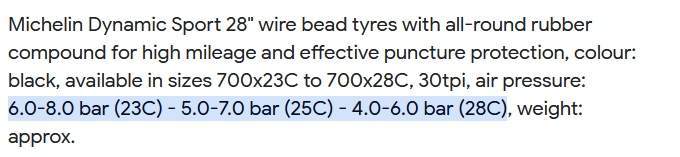

uzurpator Napisano 18 Maja 2024 Napisano 18 Maja 2024 To ja podsumuję ten wątek. @kaido2 Zekker prawidłowo zauważył, że jeżeli już chcesz robić porównania pomiędzy oponami w rozmiarze 23, czy tam 25 do 28 lub 30 to minimum przyzwoitości wymagałoby wyrównania ciśnień roboczych do tego samego zakresu - proporcjonalnie. Więc jak testujesz 23mm na 7.5bar to wypadałoby te 28 dobić do 5.5. Pomijam tutaj taki fakt, że dopóki nie zrobisz 50 przelotów na każdej to czynniki takie jak fluktuacje formy, temperatura powietrza lub liczba ciężarówek która Cię wyprzedziła zmieni wynik. Tak anegdotycznie - od pół roku tłukę po robocie ten sam segment na Stravie. 6.2km długi, 0.2% w górę. Średnio jadę tam ~10:45, rekord 9:45. I to jest na tych samych oponach. Mam ok 70 podjeść do niego w tym czasie. Prozacy w peletonie robią tam 7:20. Poza tym sugeruję nie chować się za chochołem w postaci "teoretyków, słuchających szajbajka". Do tej pory poza swoim przekonaniem o własnej racji nie odniosłeś się w ogóle do przedstawionych faktów. I przypomina mi to dyskusje które prowadziłem z szosowcami w ~2006. Gdzie były podśmiechawka z tego, że miałem przełożenie 1:1 w szosówce. W końcu prawdziwy szosowec jeździ na 53/39 z kasetą 11-25 ( co i tak jest super miękko! ) na oponie 23mm. Dzisiaj cała ta hałastra pewno popinkala na, lub rozpatruje przynajmniej, 52/36 z 12 rzędową kasetą i oponach 28 lub 32mm. Na tarczach, mimo, że się zarzekali, że nie porzucą szczęk. @zekker Trochę za mocno trzymasz się tych pomiarów oporów toczenia. To parametr notorycznie trudny do zmierzenia. Dodatkowo, sam proces mierzenia jest obarczony problemem odniesienia do rzeczywistości. Najpopularniejszą metodą jest metoda stalowego walca po której się toczy oponę. Tyle, że to odkształca ją inaczej niż przytknięcie do szosy a i sam walec jest gładki, więc zmierzona wartość ma się nijak do rzeczywistej. Która jest oczywiście mierzona na chropowatym, płaskim asfalcie. Możemy postulować, że o ile same wartości są 'z tyłka' to porządek opon będzie taki sam - tzn - bardziej 'oporna' będzie również stwarzać największe opory w świecie rzeczywistym. Ale - to zgadywanka. Ostatecznie. Rozmowy o oponach z kategorii premium to rowerowa wersja audiofilli - velofilia, jeżeli chcecie. Dobrej klasy gumki ( takie 150zł+ w górę ) na ciśnieniu roboczym i lateksowych dętkach ( lub tpu ) będą dobrze nieść. Grubsze opony mają większą separację od podłoża. Co można interpretować jako większy komfort, lub jako wrażenie odarcia z przyśpieszenia i gibkości. I ostatecznie - ten sam rower czuć zupełnie inaczej po wyjściu z domu niż po 100km w nogach. Po setce to moje 28mm nabite na 6.5bar odczuwam jak 2.5" na 1.5bar.

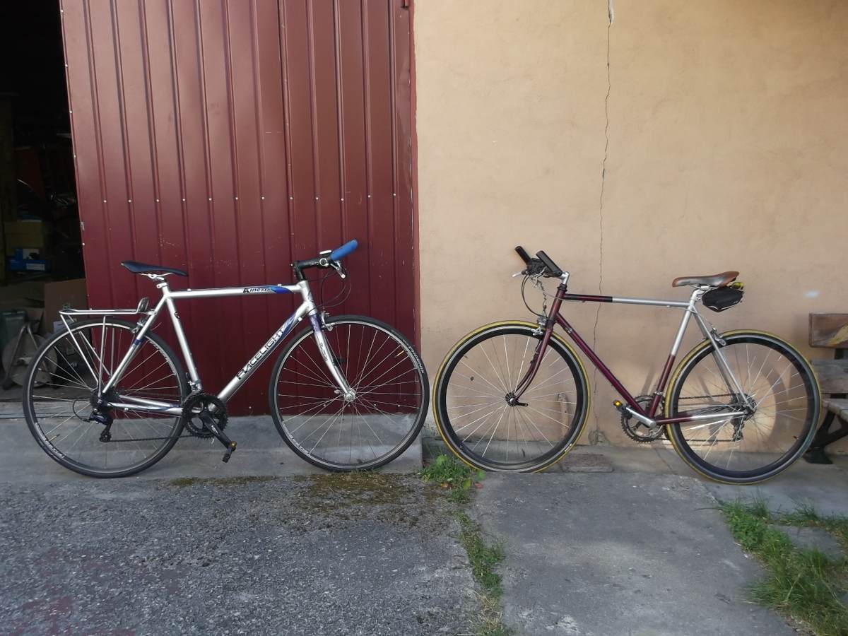

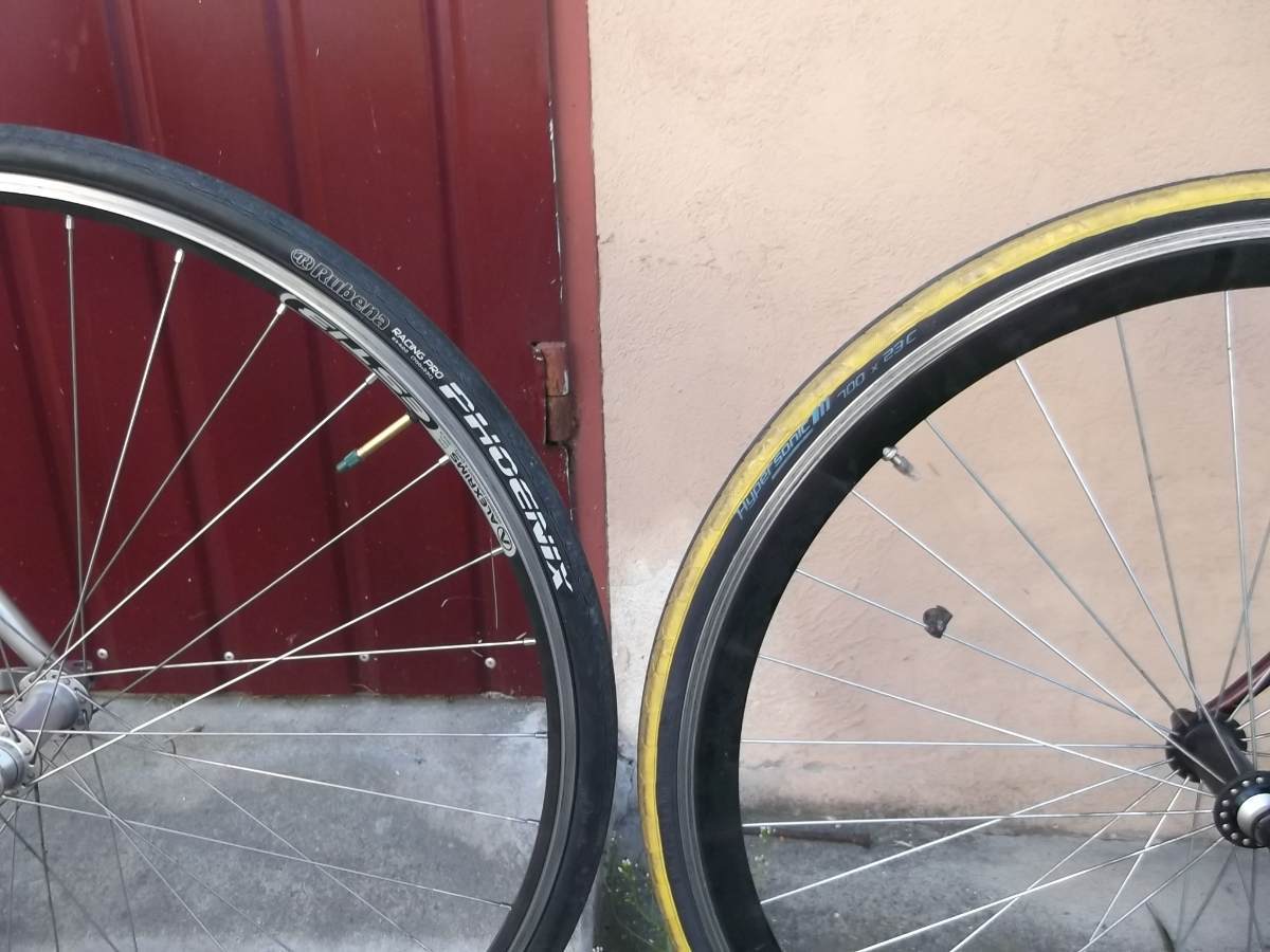

itr Napisano 19 Maja 2024 Napisano 19 Maja 2024 Pierwsze spostrzeżenia- wąziutkie 23 Marathony przyzwyczaiły mnie do super trzymania w ciasnych zakrętach. A teraz slik 22 mm i na zakrętach - piszczy mi gumą i strach, może to wina nowej gumy, a może po prostu za ostro kładę rower. Dziś mocny wiatr z Krakowa prosto w twarz i stary standard opona koło, ( tylko przód) jedzie subiektywnie super. Mocno patrzę pod koła, jest twardo.... ... jestem totalnie bez formy i gdybym dziś ciął na grawelu z Pikami zamęczyłbym się, mam w nim riczej Venturamax 46, a w ostrym kierownica to 38 cm

itr Napisano 19 Maja 2024 Napisano 19 Maja 2024 Była mowa o 10 000 km , no to pokaż swoje opony po takim przebiegu.... jeśli są śliskie, wybierz następnym razem bez żółtego, kolory dodane do opon zabierają w mieszance miejsce przeznaczone na składnik związany z przyczepnością dla nas , dla których 20 czy 23 nie jest nowością tylko normą nie ma kłopotu z tym rozmiarem, ale temat dotyczy konwersji gravela, czyli można domniemywać,że co któryś delikwent dopiero zaczyna bawić się w kolarstwo szosowe. Po dzisiejszym dniu wiem jedno - ograniczają mnie te Iron Meny, opona która ma chyba 180 g , kiedy muszę potoczyć się poza asfaltem jest problematyczna... dodatkowo wyjazd po sobotniej nocy przez miasto i szkła.

itr Napisano 19 Maja 2024 Napisano 19 Maja 2024 No dobra wieczór, koło setki na liczniku... czy chcę szerszych opon... Mój Gieniek grawel to z tyłu 135mm no i korba GRX 42 z czeka na montaż, raczej nie będzie robił za szosówkę . Dewiza na ten rok mało kupować... Jeszcze się z tym prześpię... Wnioski z wylajtowenej 22mm na przedniej osi dzisiaj, szybko lekko, ale 1) piszczenie i strach na ostrych zakrętach 2) niepewność, drżenie przed defektem. 3) dobra na wybrane kręcenie po dobrej trasie bez przejazdu przez miasto czy łączniki ziemne) Flagowa szosa chyba zostanie na 25 GP które są trochę szersze niż fabryka pisze. Nie da rady do niej włożyć 32 czy 35 gp 5000... Ale gdybym miał wybór ( miejsce) to wrzuciłbym na rok 32... tak myślę.... takie rzeczy warto sprawdzić na sobie i pokręcić z różnymi ciśnieniami... Do ostrego wskoczy Schwalbe Durano tył 28 przód 25. Zobaczę czy nowe Durano też tak piszczą... Bo nie wiem (to co pisałem) czy mój Maraton 23 w dwóch rowerach mnie nie rozpieścił i nie jest oponą odporniejszą na dokręcanie łuku przez poduszkę antyprzebiciową i bieżnik od zwykłych, szosowych i delikatnych slików

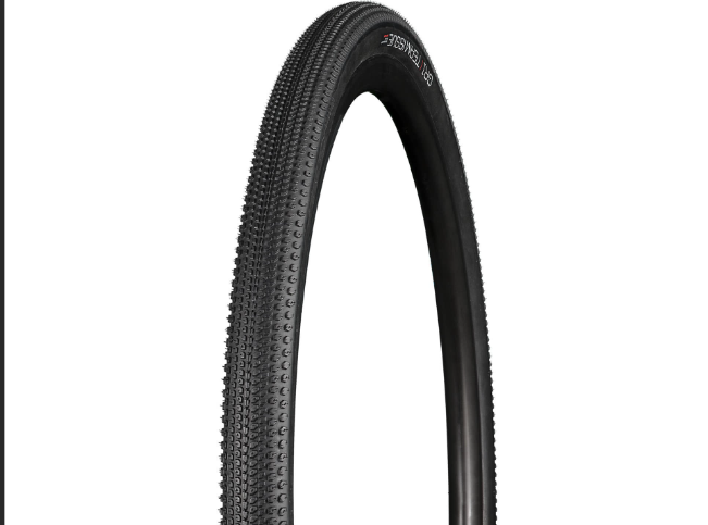

spidelli Napisano 20 Maja 2024 Napisano 20 Maja 2024 A ja wczoraj zrobiłem pierwszą w tym roku jazdę na drugim gravelu (przez pół roku przekładałem mechaniczne klamki na hydrauliczne + nowe zaciski). Ten rower pod turystykę - bagażnik, korba miększa 46/36, kasetę zmieniłem z 11-34 na 11-36. Opony - kupiłem kiedyś bez refleksji Bontrager GR1 Team Issue (żona takie miała w crossie i kupiłem impulsywnie) - szer. 40. Opona zamulająca ale po nabiciu do niecałych 3 barów komfort jednak większy niż w drugim rowerze (GP5000 szer. 32, ok 6 barów). Rower na pewno wolniejszy, miej responsywny ale przy dłuższej jeździe, 100+ pewnie dużo zależy od nawierzchni - mniej męczy na dziurach więc średnia nie musi być dużo gorsza. Na pewno lepszy rower na dziury A ja wreszcie znalazłem uzasadnienie dla posiadania 2 graveli Słowo - klucz: dywersyfikacja
kaido2 Napisano 28 Maja 2024 Napisano 28 Maja 2024 W dniu 18.05.2024 o 09:38, uzurpator napisał: Więc jak testujesz 23mm na 7.5bar to wypadałoby te 28 dobić do 5.5. Jest coś takiego jak optymalne dobrane ciśnienie dla danej opony względem masy ciała (producenci często podają oficjalne tabelki, w przypadku ich braku trzeba się już zdać na własne doświadczenie ) Przypomnę, ważyłem 65 kg , a dla tych 28-ek opcjonalnym ciśnieniem było dla mnie akurat 4,6 bara, zaś 24-ek 7,8 Godzinę temu, chrismel napisał: A na jakim ciśnieniu jeździsz ? Bo Pogacar na 28 mm jeździ na 4 bar a amatorzy pompują zwykle co najmniej 5 a często 6 42 minuty temu, Gieszos napisał: Tylko Pogacar waży 65kg a ja 95, więc myślę że przynajmniej to 5 będzie w moim przypadku uzasadnione 😁 W dniu 18.05.2024 o 09:38, uzurpator napisał: Pomijam tutaj taki fakt, że dopóki nie zrobisz 50 przelotów na każdej to czynniki takie jak fluktuacje formy, temperatura powietrza lub liczba ciężarówek która Cię wyprzedziła zmieni wynik. Serio? Myślisz, że jestem idiotą i moje wypowiedzi nie zawierają tak istotnych spraw z tym związanych? Cały czas myślałem, że rozmawiam z ludźmi, na pewnym podobnym pułapie, gdzie o takich oczywistościach nie trzeba wspominać.
