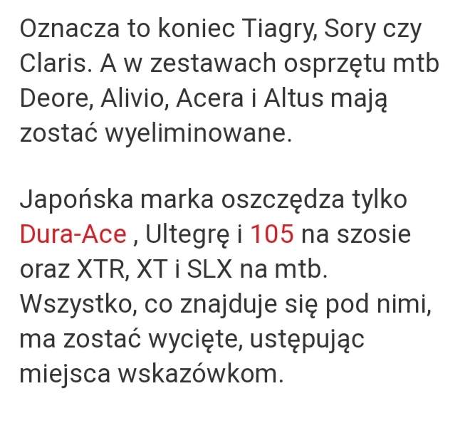

itr Napisano 1 Marca Udostępnij Napisano 1 Marca (edytowane) Tu tu berzy mówią: konsolidacja standardu, kompatybilność 9-11, kompatybilność mtb/ grawel czyli klamkomanetkowo na baranie na duży tryb Np 46- 48-50 kaseta . kastracja przerzutek 3x. Maks korba 2x zaczyna się chyba od 46, korby 1x zakres grawelowo Mtb…. Wypadają Claris Sora Tiagra trudne dotąd do zgrania z grupami mtb powyżej 9s… kiedy pojawiła się 10s to zaczęli mieszać w indeksach , i coś tam z czymś działało a coś nie. Np teraz mam na kole kasetę 10 na kierownicy klamkę 105 na 10s. Przerzutka mtb 9s. I to działa…. Ale czy mogę założyć z tyłu przerzutkę ze sprzęgłem np to nie wiem, bo w grupach jest bałagan i wiedza tajemna, i zwykły człowiek musi szukać w sieci… co z czym i jak…. Jest np czytelna tabela od Shimano bezpośrednio zgodności indeksowej na przestrzeni lat na ich stronie? Uciąg linki na skok indeksu jest parametrem schowanym. Kiedyś tylko różnicowano tylko sram / shimano 1:1 2:1… coś o zębatkach pojawia się system wzmocnień aby duży skok np na 9s kasecie nie wyrywał zębów. Czyli chyba - preferencje elektryczne. Linkglide Edytowane 1 Marca przez itr Cytuj Odnośnik do komentarza Udostępnij na innych stronach More sharing options...

abdesign Napisano 1 Marca Udostępnij Napisano 1 Marca (edytowane) 1 godzinę temu, spidelli napisał: Chcialem napisać, że obecna sytuacja to eldoradio dla producenta - tyle szpeju do sprzedania i że to porządkowanie to podcinanie gałęzi. Porządkowanie? Jakiś czas temu deore stała się zbiorem grup a nie grupą... teraz tym zbiorem być przestaje a bałagan zostaje wyprowadzony w inne miejsce... I tu się zacznie eldorado. wszystko do wszystkiego pasuje... taaaa, do czego niby? ety o kompatybilności ... na dodatek jako czymś nowym? Przecież to po prostu dynasysowe * LG ratio - "przemalowali deore" 10 i 11 na cues ot tak po prostu, acerze zmienili mocowanie linki żeby do uciągu pasowała do owego cuesu - to wszytsko. Nie ma altusa acery i alivio, sory i clarisa? (kompatybilnych ze sobą systemów szosa-mtb) Teraz są w takiej samej ilości cuesy... dalej na tym poziomie kompatybilne i dalej niekompatybilne z tym co wyżej. To na pewno nie jest system kompatybilny z wyższym szosowym i gravelowym. Jak za jakiś czas dorobią do tego klamkomanetki na baranka to nie będą pasowały do grxa czy 105'ki. To jest oczywiste nawet bez tego że dowodem jest skasowanie tiagry... która by uja pasowała do czegokolwiek i nie dałoby się mitu "nowe frontem do klienta i że to tylko dla was" utrzymać. * Edyta, której sens jest poniżej. Edytowane 1 Marca przez abdesign 1 Cytuj Odnośnik do komentarza Udostępnij na innych stronach More sharing options...
uzurpator Napisano 1 Marca Udostępnij Napisano 1 Marca @abdesign Pewny jesteś, że LG to jest to samo co Dyna-Sys? Patrząc na przerzutki z jednego i drugiego, to nie wygląda. Enyhał, wszystko wygląda jak segmentacja rynku: 1. Entuzjaści szosy/gravelu - >105/Ultegra/DuraAce/GRX - osobny ekosystem 2. Entuzjaści mtb -> Deore/SLX/XT/XTR - osobny ekosystem DynaSYs 3. Plebs i podludzie -> Cues. Nawet ma sens, bo sprzęt dla entuzjastów będzie optymalizowany pod kątem wagi, zaś dla gminu pod względem serwisowalności. Cytuj Odnośnik do komentarza Udostępnij na innych stronach More sharing options...
itr Napisano 1 Marca Udostępnij Napisano 1 Marca (edytowane) Ale GRX nie wspina się na 50 na kasecie, czyli zawansowany łysołyda ma GRX twardego z klamkomanetką, a pączkujący amator żwiru ma baranka z Guess przerzutką i kasetą jak wielką jak garnek.... Kasety rozumiem to takie same zębatki, w tych samych dystansach tylko czasem 9 czasem 11? Do tego samego łańcucha???? Czyli 9 to jest 11 bez dwóch trybów? To nie jest prościej od razu narzucić jeden standard? Czy manetka 9 będzie inaczej ruszać przerzutką i kaseta będzie miała większe dystanse a 11 będzie miało inne skoki linki ? Jedna przerzutka jedna szerokość kaset inne skoki w manetkach? Ma być jeden łańcuch, w sumie 8s od biedy obsługiwał 9, trochę się musiał ułożyć i czasem grał więc .... co oni tam wymyślili... ktoś doczytał? Czy po prostu frezowanie kasety 9 będzie takie, że większe dystanse między trybami będą uzupełnione materiałem krzywek u nasady zębów aby wąski łańcuch się dobrze przemieszczał ? LG tez tak myślę że będzie jednak specjalnie na innym indeksie żeby zamieszać do końca Edytowane 1 Marca przez itr Cytuj Odnośnik do komentarza Udostępnij na innych stronach More sharing options...

marcesco Napisano 1 Marca Udostępnij Napisano 1 Marca (edytowane) 10 godzin temu, RabbitHood napisał: A to nie miało być tak, że to grupa pod ebajki? Mówisz o Linkglide. Trochę dużo hałasu o nic. Zmiana szyldu a sprzęt ten sam, okej, ciąg linki w 9 - 10 - 11 rzędów będzie ujednolicony, pewnie pod kątem producentów rowerów. A samo Cues będzie miało podgrupu Uxxxx zastępujące obecne nazwy czyli same-old same-old Na minus moim zdaniem fakt, że skupiają się na napędach bez przedniej przerzutki, a przecież Cues ma być też pod rowery trekkingowe. Edit: oba artykuły są niezgodne ze sobą. Bikeradar twierdzi, że Cues jest oparte na Linkglide, natomiast Singletrackworld dokładnie odwrotnie - Linkglide będzie kolejną podgrupą Cues z przedrostkiem LG zamiast U. Edytowane 1 Marca przez marcesco 1 Cytuj Odnośnik do komentarza Udostępnij na innych stronach More sharing options...
