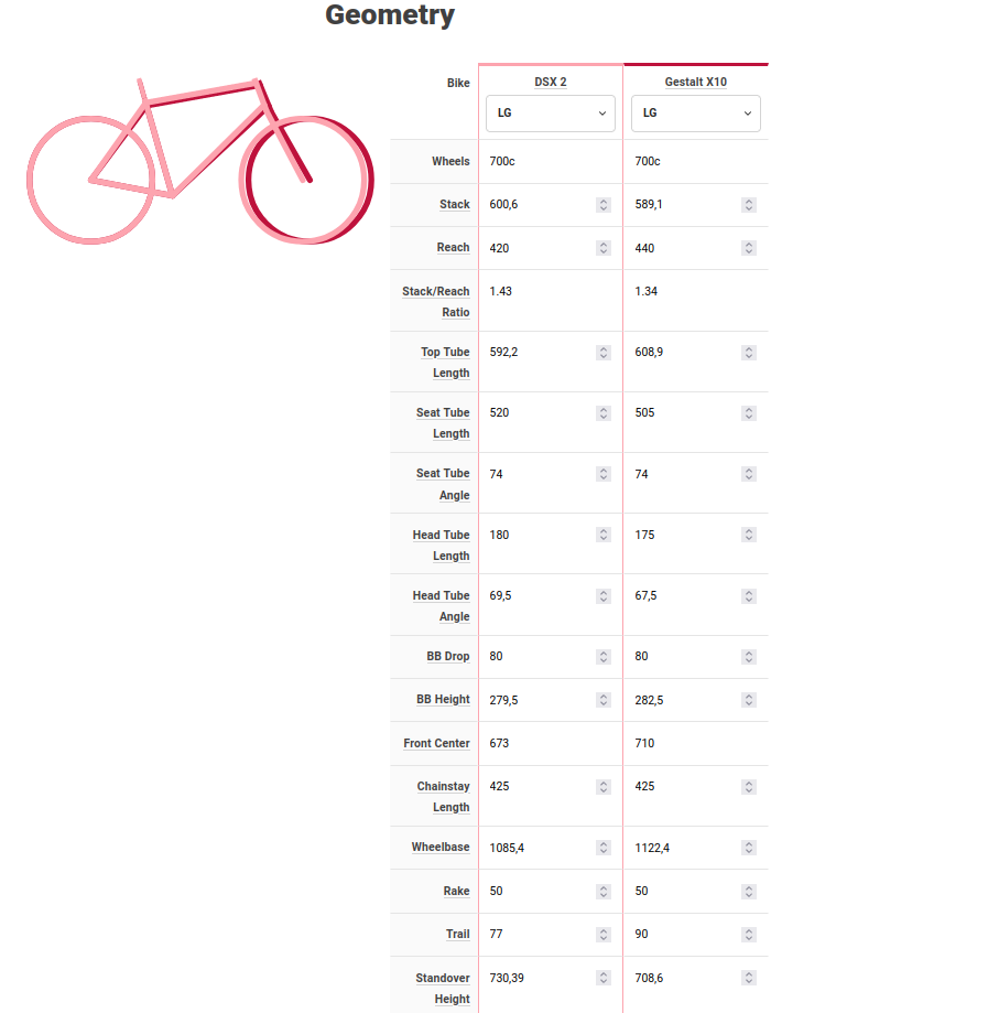

spidelli Napisano 18 Lutego 2023 Napisano 18 Lutego 2023 Jeszcze raz - z którego gravela z barankiem Marin "zabrał" ramę? Rama z Gestalt X jest inna, po pierwsze nie ma "łezki" różni się w każdym rozmiarze od tej z DSX: A co do samego roweru to jeździłem chwilę na DSX 1 żony - właśnie M-ce i nawet chciałem sobie ten rower zostawić. Żonie nie przypasował, bo była na nim zbyt wyciągnięta (ok, niedobrany rower, ratowaliśmy sytuację skracaniem mostka ale to nie jest argument w tej dyskusji) oraz ze względu na zbyt twardy napęd. Mnie w rowerach bez baranka przeszkadza chwyt na kierownicy (ułożenie nadgarstków) i tylko to odczuwałem jako dyskomfort na tym rowerze po jeździe wyłącznie na barankach. Można się sprzeczać czyja koncepcja gravela w ogóle i gravela z płaską kierownicą jest lepsza ale nie jest prawdą, że Marin stosuje tę samą ramę w rowerze z barankiem i płaską kierownicą. Oni się w swoim marketingowym bełkocie odwołują do pierwszych rowerów MTB i tym się kierowali projektując DSX. Wybaczcie ale wklejam: Cytat Duże prześwity ramy wokół kół mrugają do Ciebie okiem, by kupić drugi komplet agresywniejszych opon i poupalać DSX'a na trasach MTB. Nowoczesna geometria z nisko poprowadzoną górną rurą i dośc płaskim kątem główki wręcz do tego zachęcają. Ja go chciałem używać do jazdy po lesie, chociaż punkty mocowania bagażników też by się u mnie nie zmarnowały. Ale ostatecznie dałem się przekonać, że nie jest mi potrzebny trzeci gravel a prawdziwe MTB.

Mentos Napisano 20 Lutego 2023 Napisano 20 Lutego 2023 W dniu 18.02.2023 o 08:53, spidelli napisał: Jeszcze raz - z którego gravela z barankiem Marin "zabrał" ramę? Rama z Gestalt X jest inna, po pierwsze nie ma "łezki" różni się w każdym rozmiarze od tej z DSX: Też to zauważyłem zestawiając ramy na 'bikeinsights', dlatego napisałem, że są chyba jednak inne, no chyba że to nie do mnie było 😉 A o co chodzi z tą 'łezka'?
