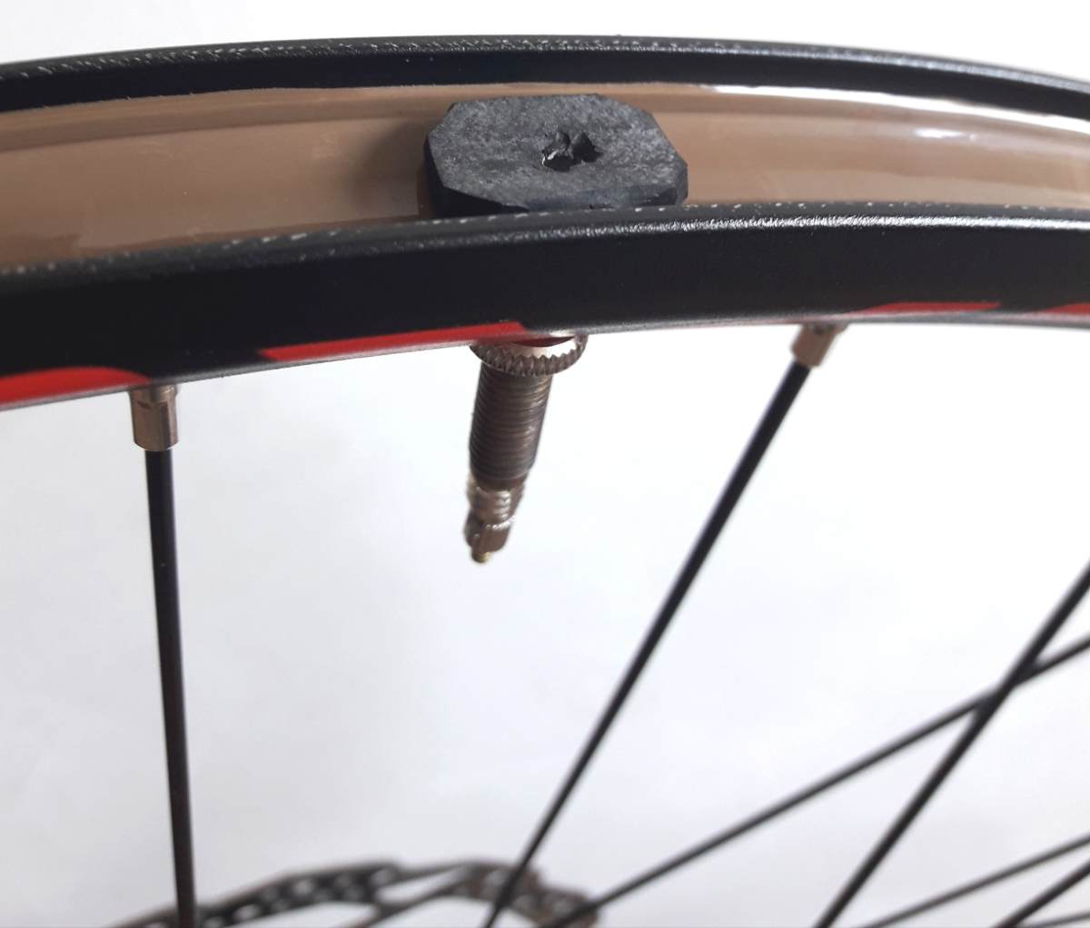

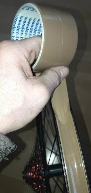

leejoonidas Napisano 4 Października 2021 Napisano 4 Października 2021 Panowie kleić taśmę i lać mleko i potem nie przejmować się łapaniem kapci. Moje pierwsze koła obkleiłem brązową taśmą do pakowania papierowych kartonów i wsadziłem wentyle wycięte z dętki, tysiące kilometrów na tym zrobiłem bez jakichkolwiek problemów. Zwróćcie uwagę na mleczko gdyż producenci sprzedają zazwyczaj dwa rodzaje mleczka, do opon o cienkich ściankach i grubszych, te do cienkich ścianek szybciej mogą wysychać i tworzyć cienką warstwę lateksu na powierzchni opony, przykładem takim jest mleczko firmy Trezado które jest sprzedawane w dwóch wersjach Liquid Sealant do opon cieńszych i Vanila Supreme który nie jest wskazany do opon delikatnych typu lite gdyż mleczko może wychodzić na zewnątrz opony przez drobne pory, czyli będzie występował efekt pocenia się opony a przy okazji szybciej schodzi z opon powietrze.
