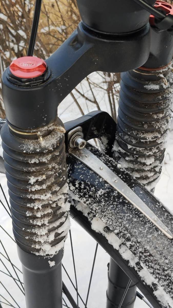

Turysta05 odpowiedział Turysta05 → na temat → Amortyzatory rowerowe
Szmateczka, gąbeczka,... Brunoxem, Finisherem,... Aaa! Najpierw pędzelkiem!😄 Tak macie? Bo ja jak wracam myślę tylko o filiżance gorącego rosołu😋, wpycham rower do piwnicy i biegiem do kuchni 😄😂 Ale to nie znaczy, że o amortyzatory nie dbam. Teraz przy mrozach -8°C odczuwalnie "usiadł", to dopompowałem o jeden bar, przecież ma pracować poprawnie👍. Fizyki (termodynamika) nie da się oszukać, a ja staram się ustawiać miękko, to zabrakło...😉. https://www.forumrowerowe.org/topic/276410-amortyzator-przedni-manitou-markohor-abs-vs-rs-judy-gold/?do=findComment&comment=2555104 -
