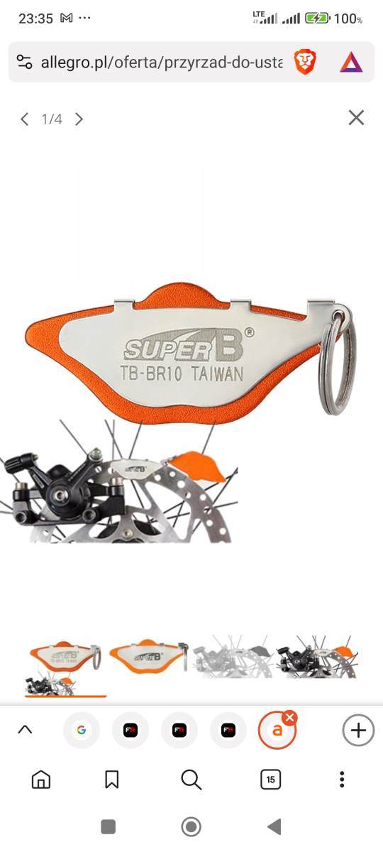

. 😲??? A jak Ty @Tyfon79 ustawiasz zaciski? Domyślam się, że najbardziej niezawodną metodą - w serwisie!😂😂 Posługiwanie się blaszkami, tekturkami, ma sens dla zacisków na linkę, gdzie jeden klocek jest nieruchomy. Pokazuje to też opis tego "profesjonalnego"😉 przyrządu:

https://allegro.pl/oferta/przyrzad-do-ustawiania-klockow-hamulca-tarczowego-16824385806 albo wyciąć z puszki alu tak żeby objąć tarczę w miejscu styku klocków.

Ustawianie zacisków poprzez naciskanie klamki by zacisk trzymał tarczę to jedna z najbardziej bezsensownych czynności w omawianej kwestii.

Aby tak było, płaszczyzny mocowania zacisków powinny być splanowane specjalnym urządzeniem z frezem (ale jest to dość droga usługa). W wielu ramach i widelcach nie da się idealnie ustawić hamulców bez takiego przygotowania mocowania zacisków. Ja u siebie w Madani Cabrero zamontowałem hamulce mechaniczne z półkolistymi podkładkami i dopiero te da się ustawić bez ocierania.
