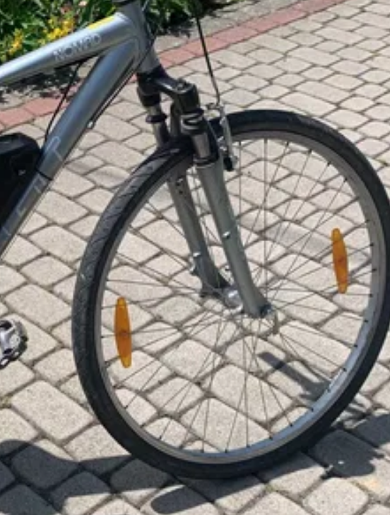

Kupiłem używany rower przerobiony na elektryczny, rama ma napisane 2007 Fitness series GT NOMAD Widelec resorowy 4010 SR Suntour NEX Widelce są bardzo miękkie i nie wiem czy powinienem je wymienić bo nie znam się, no ale nie podoba mi się jak są miękkie, czuje się jak na pontonie ale to może tez przez to że latami jeździłem na rowerze bez żadnego amortyzatora z przodu. Szukam czegoś do 350zł i teraz taka sprawa jeszcze że mam hamulce zwykłe, te takie co ściskają koła no zapomniałem nazwy. Patrzyłem coś za widłami na necie to każdy jaki znalazłem (no 3-4 sprawdziłem tej firmy) to miały już pod hamulce tarczowe, no i teraz nie wiem, bo też nie chcę wydawać dużo specjalnie żeby hamulce zmieniać (te działają spoko), więc teoretycznie szukałbym widelców pod zwykłe hamulce, ale jeśli uważacie że tarczowe znacznie lepiej ponieważ da się tanio no to możecie mnie poinstruować. btw rower jest szarego koloru, nie wiem czy jak mi polecicie czarny to czy to nie bedzie brzydko wyglądało (no ten rower to komplet i rama i widły ten sam identyczny kolor)
