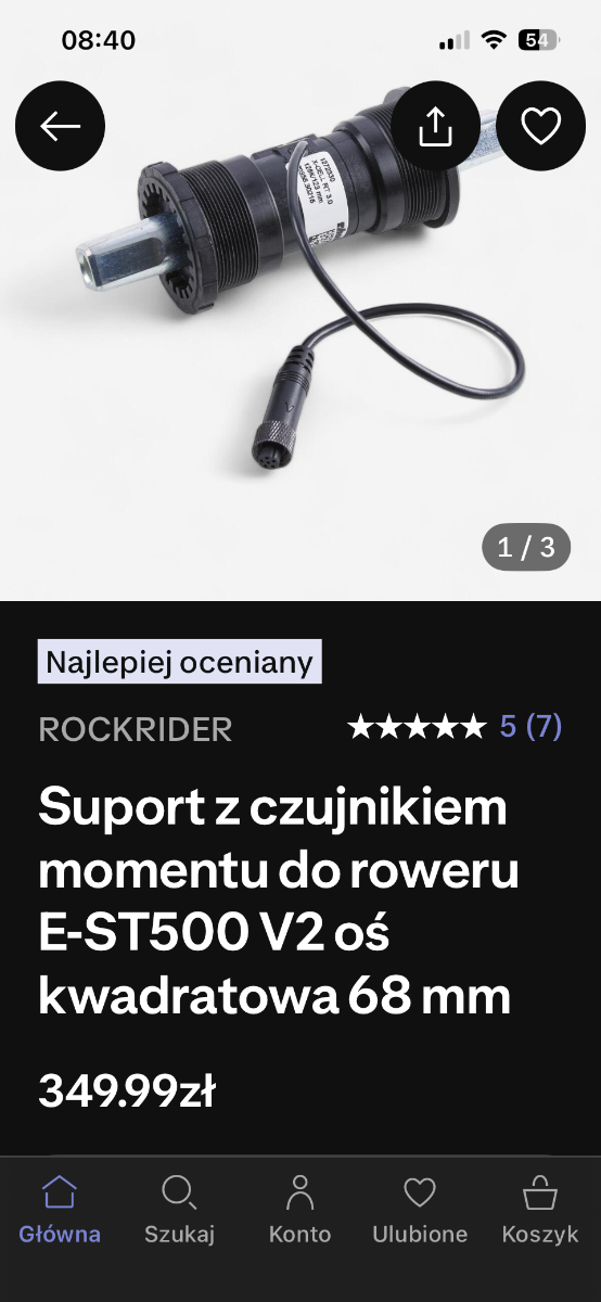

XC100S obserwuje zawartość → [e-bike] Nowy suport do Kross Hexagon Boost 1.0
XC100S odpowiedział Retrovirus → na temat → Elektryczne - e-bike
W tym suporcie jest czujnik momentu nie kadencji. Nie można zastosować zewnętrznego bo działa na innej zasadzie. Popularny czujnik kadencji, liczy obroty korby i składa się z dwóch elementów i można kombinować z jego montażem. Ten suport ma czujnik momentu obrotowego czyli nacisku na pedały. Liczy moc nacisku nogą na pedał, korbę. Nie można go zamontować gdzie indziej bo jest bardziej złożony od tego liczącego obroty. No chyba że ukryli w suporcie jednak czujnik obrotu. W Decathlon kosztuje 350 PLN ale nie wiem jak z długością osi i czy elektrycznie spasuje. -
